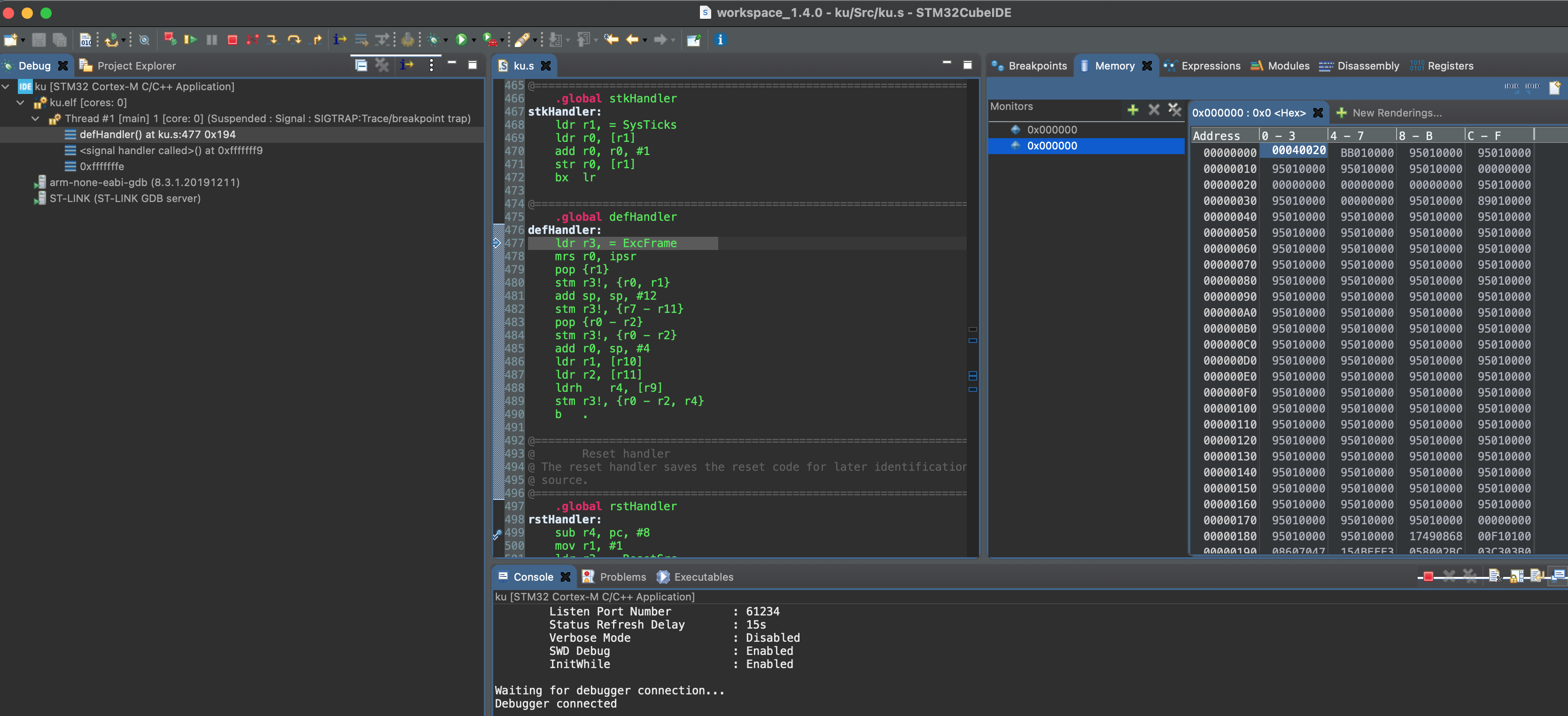

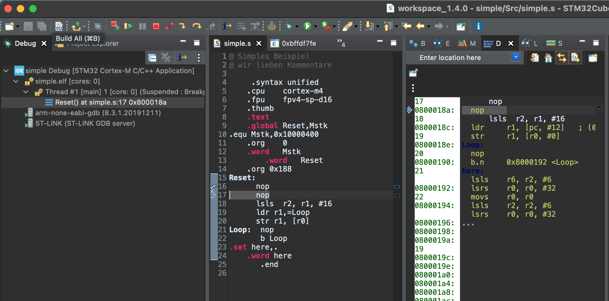

Ich habe mich ja als ziemlicher Laie im Benutzen von STM32CubeIDE
bereits schon geoutet. Jetzt kommt noch folgendes Verständnisproblem:
Ich bin es eigentlich gewohnt, daß bei einem Breakpoint die Anzeige so
ist, daß der PC auf die als nächste auszuführende Instruktion im
Programmfluß zeigt.
Beim Versuch, einen Breakpoint in einem Assemblercode-Projekt in
STM32CubeIDE zu setzen, steht der PC immer hinter dem Befehl. Ist das
ein Bug im IDE?
(s. Bild)
OP #6696245
pegel schrieb:
> Ist nur bei nop so.
> Versuch mal einen der nächsten Befehle, da passt das wieder.
Nein. Selbst, wenn es "nur bei nop" so wäre, wäre es ein Fehler.
Nimm die nops weg, setze den break auf Zeile 16 (lsls  r2, r1, #16)
und der Zeiger zeigt auf Zeile 17 (ldr r1,=Loop).
Könnte das jetzt beliebig fortsetzen.
OP #6696266
pegel schrieb:
> In der Disassembly Ansicht kannst Du den Breakpoint auch direkt am
> Befehl setzen. Muss wohl doch so eine Art "Unstimmigkeit" sein.
Unstimmigkeit? Bug. Damit kann man doch nicht arbeiten.
Hier noch mal ein weiteres Beispiel.
In der Tat scheint der Breakpoint in der Disassembly-Ansicht richtig
gesetzt zu werden. Leider ist die Disassembly Ansicht etwas
unübersichtlich, durch diese Doppeldarstellung jeder Instruktion.
Sorry, Bild aus Versehen zweimal hochgeladen. Bitte ignorieren.
Es sieht so aus, daß sich die Breakpoints in der Source code Ansicht
dann "fangen" und auf Zeile sind, wenn man einmal in der Disassembly
View einen BP gesetzt hat. Löscht man alle und setzt einen neuen BP in
der Source View, dann fängt das wieder mit dem "eine Zeile versetzten
BP" an.

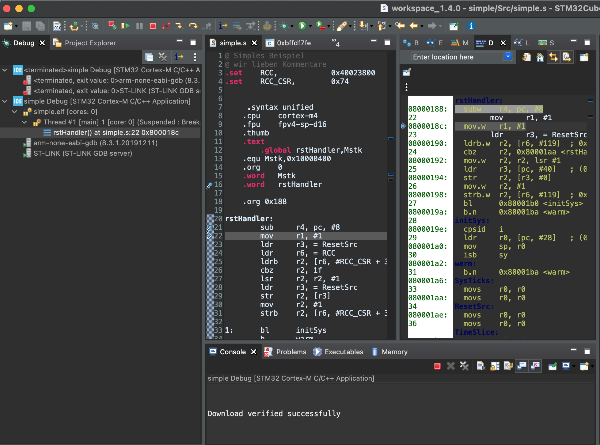

OP #6698345
pegel schrieb:
> Wie sieht es in Assembler bzw. im Linker eigentlich mit der Optimierung
> aus?
> Es ist ja so, das im Debug Fenster die weißen, eingerückten Befehle die
> eigentlich BP sind, nicht erscheinen.
Versteh' nicht ganz, was Du meinst. Weiß, eingerückt, sind Labels, keine
BPs.
Man sieht in meinem Screenshot, daß ich einen BP gesetzt habe auf
rstHandler:
     sub  r4, pc, #8
Da zeigt auch die "Bubble" hin. Was aber passiert nach dem Start, ist,
daß das Programm auf Zeile 475 landet:
Thread #1 [main] 1 [core: 0] (Suspended : Signal : SIGTRAP:Trace/breakpoint trap)
  defHandler() at ku.s:475 0x194
  <signal handler called>() at 0xfffffff9
  0xfffffffe
capiche?

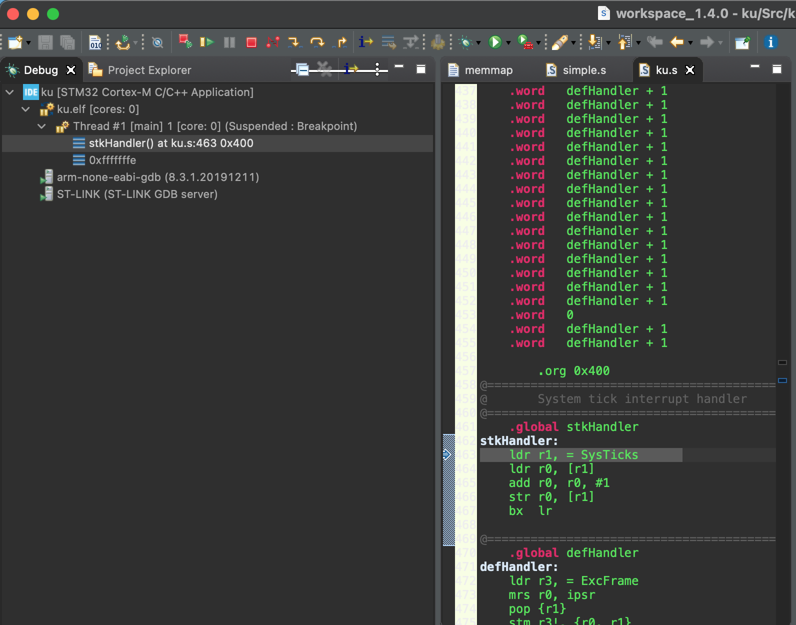

Gast #6698448
Der defHandler() ist doch der handler für ungültige Interrupts und
diverse Fault Exceptions, oder nicht?
Ich denke, dein Programm ist gar nicht bis zum Breakpoint gekommen,
sondern schon vorher abgeschmiert.
OP #6698459
Ja. Sowas vermute ich auch. Ich sehe gerade in der Source, daß die
Variable für Mstk (Stack) nicht initialisiert ist (bin im Moment noch
nicht ganz sicher, aber der Stack sollte im CCM sein). Sowas wie ein
Double Fault?
Aber es ist doch die erste Instruktion im Programm überhaupt, die
angesprungen wird und wo cih den BP hingesetzt habe. Vorausgesetzt, der
Stackpointer ist i.O. und dies sollte er (s. Memory dump in meinem
Screenshot) doch sein.
(nee, war wohl doch Fehlalarm, was die Nichtinitialisierung von Stack
betrifft). Daß die Addressen alle ungerade gemacht werde (+1) wegen
thumb
ist OK?
Noch eine Vermutung: der Debugger sagt da: (Suspended: Signal:
Ist es denn so, daß der Debugger einen Trapvector (breakpoint) in den
Vectorbereich einpflanzt?

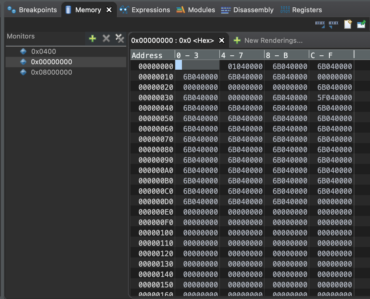

Gast #6699230
Wie sieht denn der Speicher ab Adresse 0x08000000 aus? Bei einem STM32
würde ich (sofern am Memory-Mapping nix umgebogen ist) da den Startwert
des Stackpointers und die Vektortabelle erwarten und nicht bei 0x0.
Gruß,
Michael

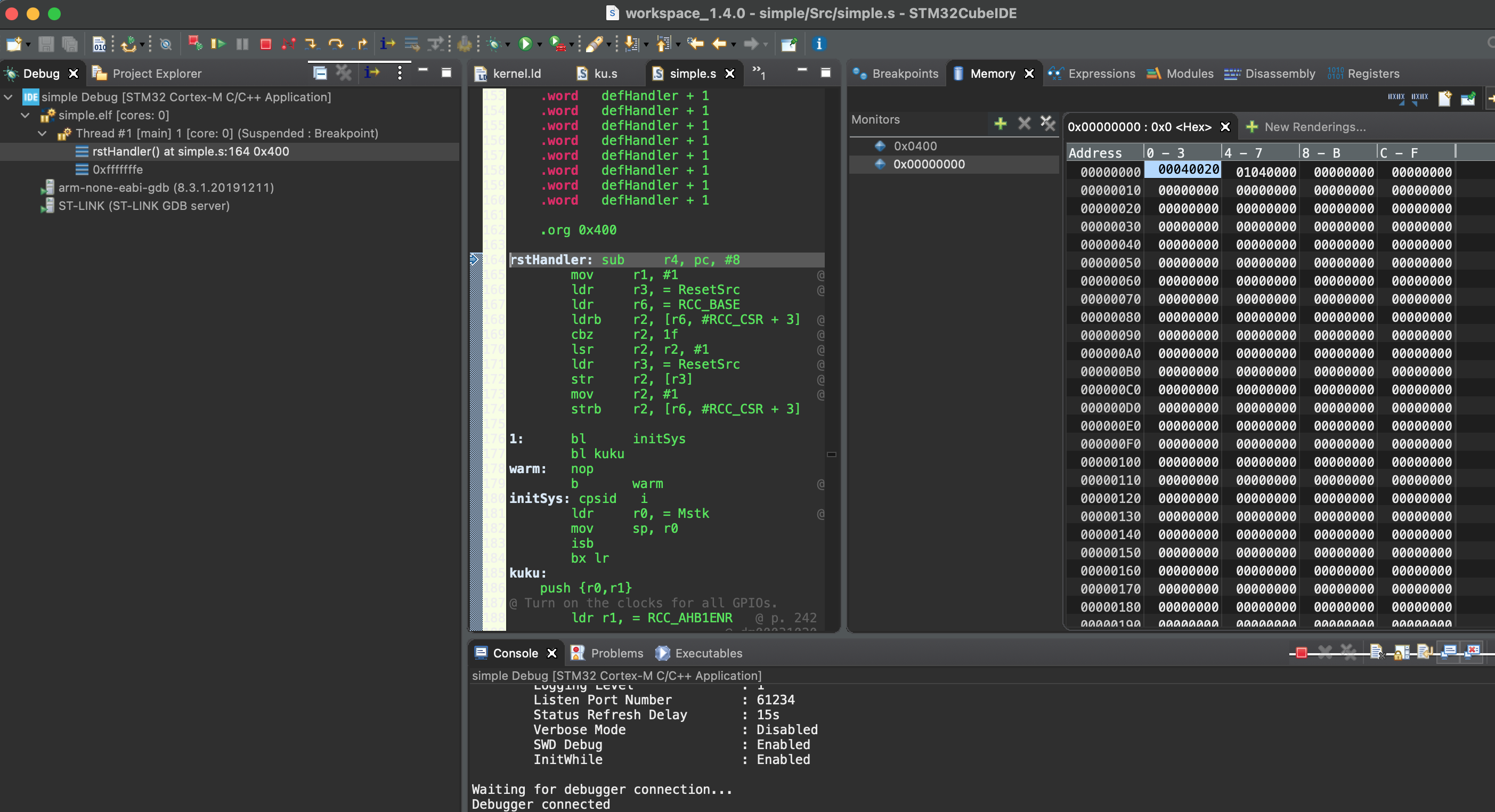

Ich habe noch mal das z.Zt. nicht debugbare Programm hochgeladen.
Was wundert ist nach wie vor, daß
1. im Projekt simple (wo ich den BP setzen kann), die Vektoren (außer
Stack und Reset) nicht gesetzt sind (obwohl es im source code steht).
2. Den BP konnte ich exakt (im Gegensatz zum nach wie vor gültigen
Betreff dieses Threads) setzen, weil es in der Disassembly-View offenbar
exakt geht. Aber setzen im Source View erezugt immer noch noch falsch
sitzenden BP.
3. daß Projekt ku sich überhaupt nicht debuggen läßt (BP wird nie
getroffen). Stattdessen landet das Programm direkt in einem der Handler,
aber eben nicht dort (im rstHandler), wo der BP tatsächlich gesetzt ist.
Das Target ist ein DIYMORE STM32F407
(https://stm32-base.org/boards/STM32F407VGT6-diymore), das am STLINK SWD
Interface angeschlossen ist mit herausgeführter RST-Leitung, SWCLK, SWIO
und RST and 2-4-5 des SWD Interfaces angeschlossen.
Wenn jemand das ausprobieren möchte mit den beiden Projekten und mir
dabei weiterhelfen kann, dem schicke ich gerne ein solches Board. Habe
noch ein paar davon.
Danke im Voraus.
Grüße
Christoph
OP #6700707
Übrigens bin ich jetzt geplättet:
Ich dachte, probierst Du vielleicht mal das Programm (simple.s) direkt
in die MCU des Discoveryboards zu flashen und siehe da, STM32CubeIDE
(resp. die MCU) verhält sich richtig, was das Flashen betrifft.
Der Vector-Bereich wird vollständig geflasht.
Ist die MCU auf dem DIYMORE fehlerhaft? Es gab ja schon mal solche
Andeutungen.
OP #6701129
Ich komme langsam zu der Vermutung, daß mein Hauptproblem die Memory Map
ist, in der der Flash auf 0x00000000 gelegt ist. Das scheint dem
gdbserver nicht zu schmecken. Es sieht so aus, also ob dann der
Vector-Bereich gar nicht programmiert wird. Weiß nicht, ob man dem ld
sagen kann, daß er zwar den .text auf 0 mappen soll, allerdings den
Vectorbereich aussparen soll.
Kennt der GDB vielleicht noch andere Codebereiche? Ich bin im Moment
ratlos.
Eigentlich müßte ich für das Problem einen eigenen Thread aufmachen,
denn das eigentliche Problem in der Titelzeile besteht ja weiterhin, ist
allerdings in den Hintergrund getreten. Ich habe es mal in der
ST-Community themtisiert. Vielleicht wird es als Bug anerkannt und
jemand kümmert sich drum.

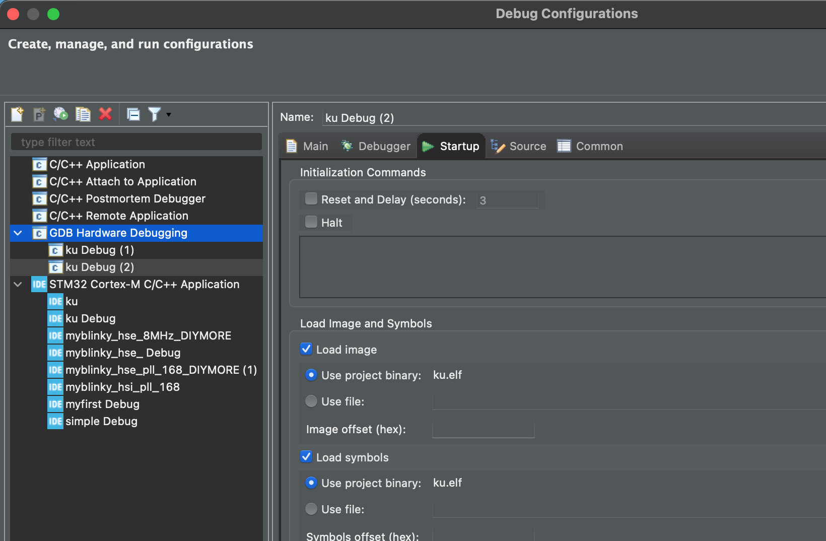

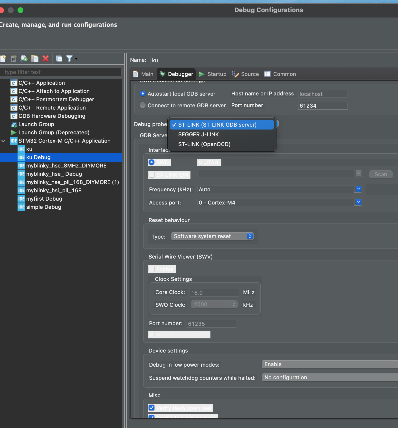

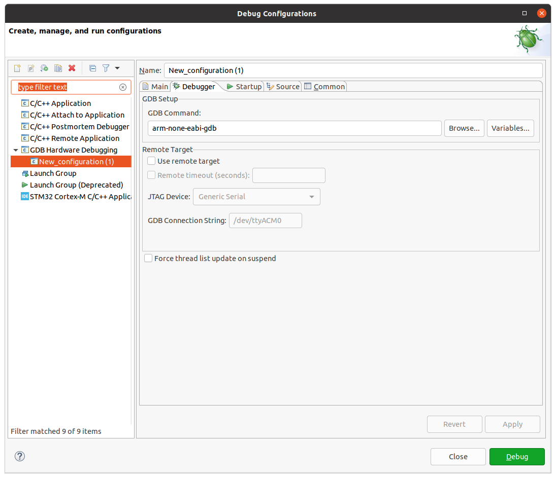

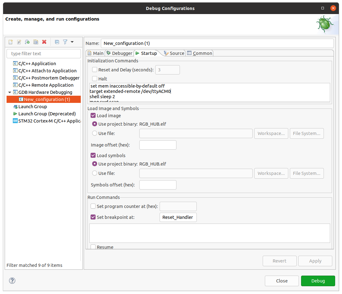

Es gibt ja für den GDB (client) den Schalter
set mem inaccessible-by-default off
Das Backend ist ja wahlweise ein gdbserver oder ein OpenOCD-Server.
Kann man dem gdbserver vielleicht diesen Switch "beibringen". Gibt es
Konfigurationsmöglichkeiten des gdbservers?

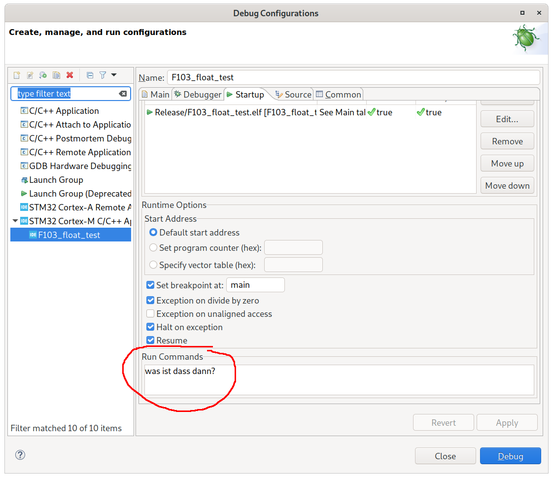

das sind die Settings für BMP. Unten ist noch das 'set Breakpoint at',
das steht per default auf main.
das ist für BMP, für STLink dann nur die erste Zeile:
target extended-remote /dev/ttyACM0
shell sleep 2
mon swd scan
attach 1

Gast #6701975
der Submenu Pfeil rechts neben dem Käfer, Debug Configurations. Die für
STLink müsste existieren und kann bearbeitet werden. Meine habe ich über
das Menu neu angelegt, als 'GDB Hardware Debugging'
OP #6702024
OK. Man kommt ja auch über die Properties dahin. Aber ich habe gar nicht
die Möglichkeit, da einen "GDB-Command" einzugeben, geschweige denn
irgendwelche weiteren Befehle einzugeben.
Interessant ist der Punkt "Use Download Offset", den ich auch beim
Editieren der Konfiguration (im Startup-Tab) einstellen kann. Allerdings
hat der nicht den erhofften Effekt auf den Vectorbereich.
Habe den Fehler jetzt auch in der MCU des DISC1, also Chip/MCU auf dem
DIYMORE außen vor.
Und er läuft jetzt nicht in den defaultHandler sondern in den
stkHandler.

Was hast Du für ein SMT32CubeIDE? Für Linux? Ich habe gar keine andere
Möglichkeit als über STLINK (GDB server), Segger oder ST-LINK(OpenOCD)
zu verbinden. Meine STM32CubeIDE 1.6.1 ist für macOS. Vielleicht kann
ich es nachher mal an Ubuntu probieren.
OP #6702168
> einen Tab weiter ist doch 'Startup'
> 1.6.1 ist schon die gleiche Version unter Windows, Linux, Mac. Ein Java
> eben.
Den Startup-Tab sehe ich wohl und ich habe dort auch den Run-Command
arm-none-eabi-gdb eingetragen. Nur - und das sollte der Screenshot des
Debugger-Tabs zeigen, sind mir da nur 3 Möglichkeiten gegeben, zu einem
Debugger zu verbinden.
Übrigens, wenn man über die Project->Properties->Run/Debug Edit Launch
configuration properties in den Startup-Tab geht, ist die Textbox "Run
Commands" für die Eingabe gesperrt.

OP #6709727
Bin nach einiger Forschung noch mal zurück hier. Das eigentliche Thema
besteht nach wie vor. Aber einige wesentliche Ungereimtheiten konnte ich
lösen.
1. Je nachdem, ob ich defHandler oder rstHandler als erste Adresse im
Code stehen hatte, sprang das Programm nach Start sofort dorthin (auf
die Erstere von beiden). Ist wohl bei .ELF-Files auch normal, wenn man
keinen ENTRY angibt.
2. Debug-Konfiguration muß in der Startup-Sektion so eingestellt sein:
  Start Address:  Specify Vector Table: 0x00000000
  Set BreakPoint: rstHandler
  Halt on Exception  [X] (muß vielleicht nicht)
  Resume [X]
3. Im Debugger: Connect under Reset.
Das war jetzt alles erst mal getestet unter dem STLINK/V2 auf dem
STM32F407-DISC1 board mit Debuggee in der onboard MCU.
