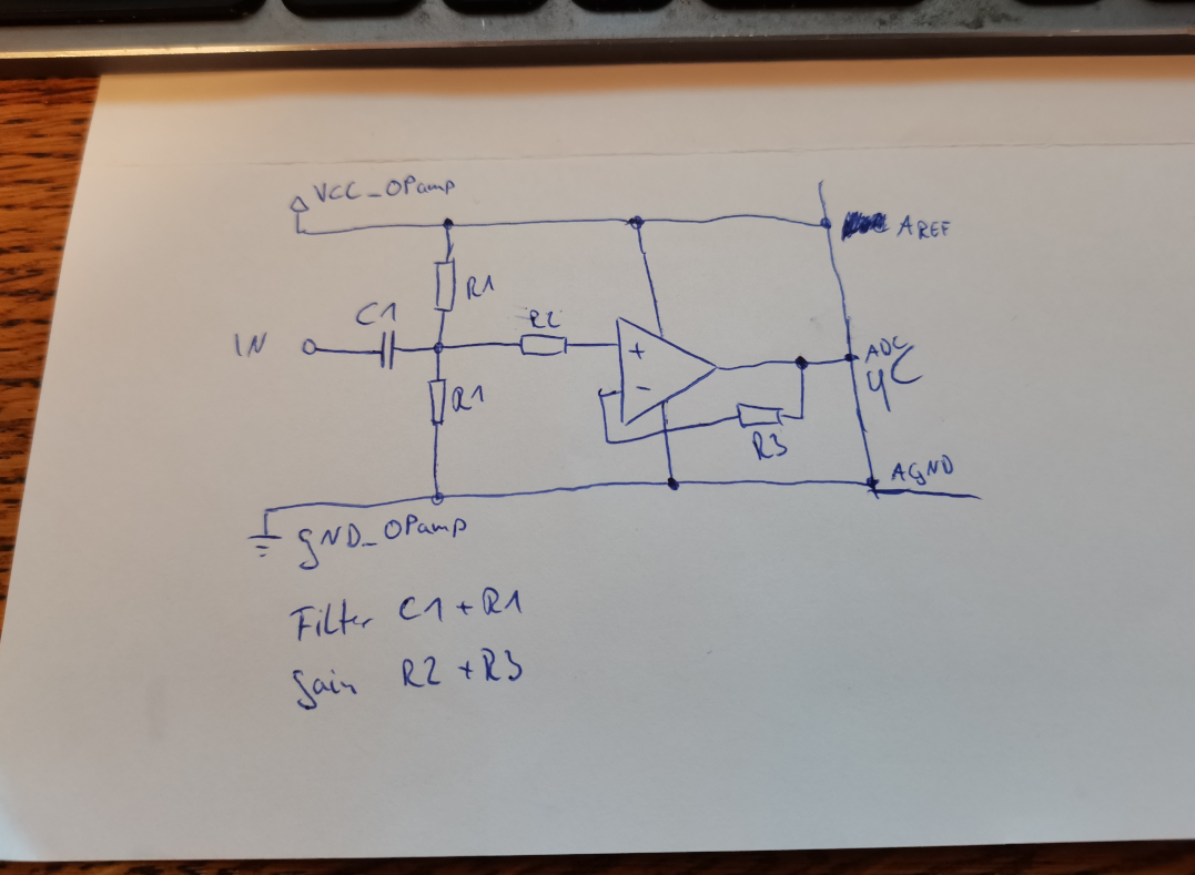

#6696415
Moin,
wie wäre es wenn Du dein Signal DC entkoppelst und über Kondensator mit
Spannungsteiler dahinter in den OPamp fütterst? Du müsstest dann halt
nur wissen wie schnell dein Messsignal ist weil ja der Filter mit C1 zu
R1 da ist... Die Sprungantwort vom OPamp ist vernachlässigbar.

OP #6701855
> R1 da ist...
Hallo Michi, danke für den Vorschlag und der Skizze! Ich glaube aber das
ist ein wenig zu ungenau.

Aber: Kann es sein das die Schaltung nicht funktionieren wird, wenn der
OP-Amp nicht mit -/+ Versorgungsspannung betrieben wird? Dann sollte die
Schaltung ja mit einem Verstärker mit Offset funktionieren.
