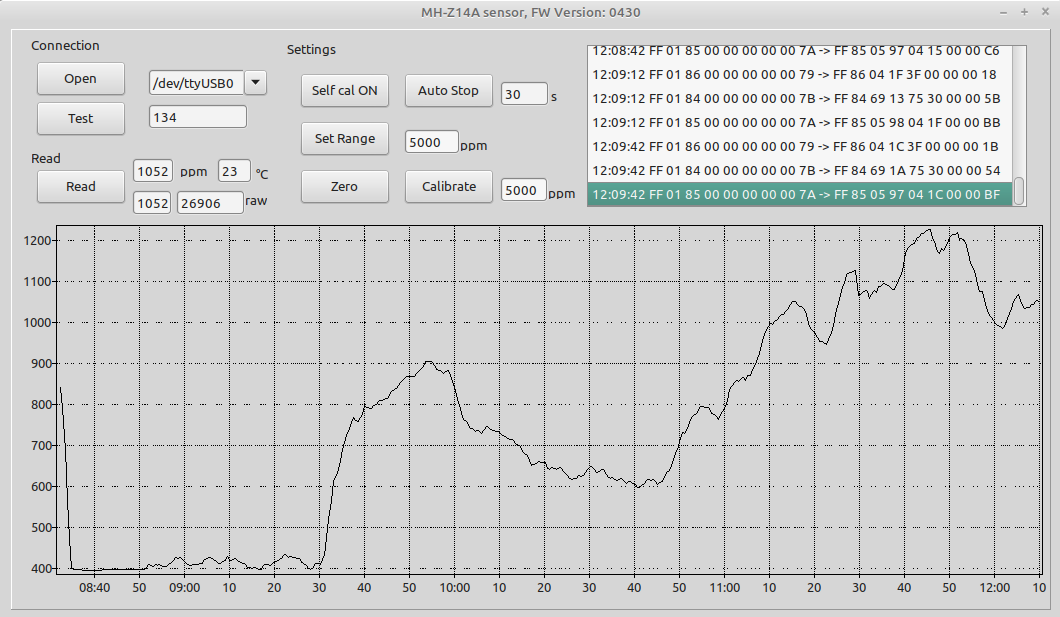

letztes WE hatte ich mal meinen vor einiger Zeit gekauften MH-Z14A aus
der Kiste gekramt und zwecks Untersuchung auch gleich ein kleines
Programm  dazu geschrieben, um mit dem Modul etwas zu spielen.
Grund dafür war auch dieser Thread:
Beitrag "CO2-Sensor Winsensor MH-Z19"
Die SW wurde unter Lazarus 2.10.0 / Mint 20 erstellt und enthält auch
eine unter einer virtuellen Maschine erstelltes exe (source hängt auch
mit dran).
Leider muß die Erfahrungen von Mehmet bestätigen.
Der Grund ist allerdings nicht, daß die Basislinienkorrektur nicht
abstellbar ist. Das ist sie schon (zumindest bei meinem MH-Z14A). Aber
das Ding ist von sich aus irrsinnig instabil und die Basisline ist auch
über 2 Tage nicht konstant.
Ursprünglicher raw Wert für 400ppm (Sensor draußen): 27250
2 Tage später: 27730 bei 400ppm, das entspricht ca. 350ppm Abweichung.
Man merkt deutlich, daß es sich um ein Einstrahl Modul handelt.
Es wäre mal interessant, andere Werte zu erfahren. Daher habe ich die SW
mal angehängt. Der eingestellte Wert für die Basislinienkorrektuur,
sowie des Meßbereiches werden beim Start ausgelesen und als Default für
den "Self cal" Button, Range und Calibrate verwendet. Calibrate habe ich
mangels Referenz nie gedrückt. ;-) Das sollte man auch besser
unterlassen, wenn man kein Referenzgas hat.
Ansonsten sollte die SW eigentlich selbsterklärend sein.
Unter "Test" kann ein beliebiger Befehl zum Modul gesendet werden (Hex
Werte mit vorausgehenden $).
"Auto Read" startet einen  Timer mit der daneben stehenden Zeit, der
regelmäßig ausliest. Ein log namens mz-h14a.log wird erstellt.
Also wer eine solchen Sensor hat (MH-Z19 sollte auch gehen), kann es ja
mal testen und die raw Werte nach 30min draußen hier rein posten.
