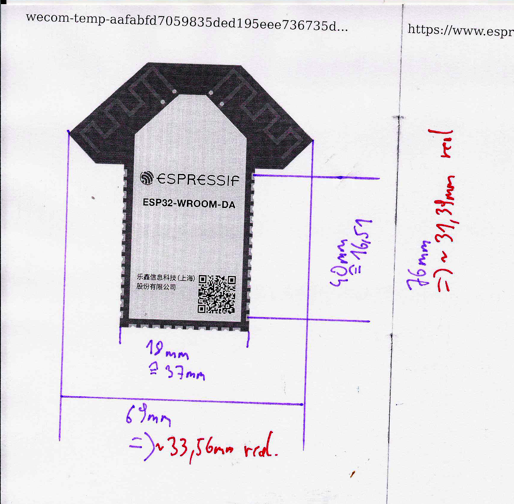

Zum Zeitpunkt der Abfassung dieses Artikels ist der WROOM-DA “Bückware” und bei Distributoren und Suchengines wie OEMSecrets nicht zu finden. Wer den Chip in einem Design verwenden mächte, muss https://www.espressif.com/en/contact-us/sales-questions aufrufen und eine Anfrage stellen. Ob der elektronischen Kompatibilität mit dem ESP32-WROOM-32E lässt sich anhand der (wohl zu +/- 10% maßstäblichen) Grafik allerdings schon eine Berechnung für Keepout Zones und physikalische Dimensionierungen vornehmen – der Autor hat dies in der Grafik vorweggenommen…

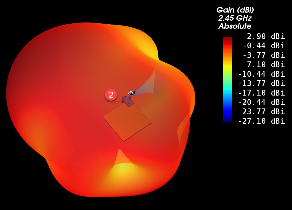

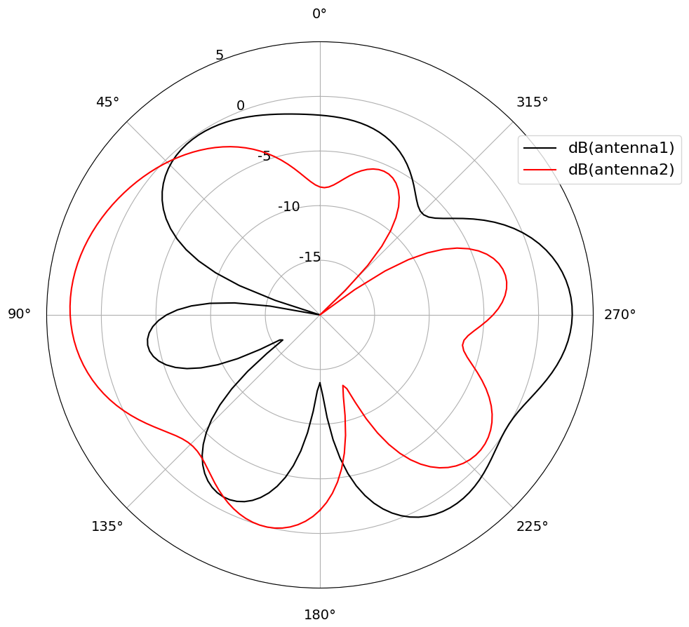

von Volker M. (Gast)
Java Coder schrieb:
> Ich vermute das beide Antennen immer irgend etwas empfangen können. Die
> eine besser, die andere etwas schlechter.
Das ist die Idee dabei. Ich hatte in den letzten Monaten einige
ESP32-Projekte mit Simulation unterstützt und fand die Idee mit der
zweiten Antenne so spannend, dass ich schnell ein Modell gebaut habe.
Tatsächlich funktioniert das Umschalten sehr gut, wenn man das Modul in
die Ecke des PCB setzt. Fast alle Minima der einen Antenne verschwinden
hier beim Umschalten auf die andere Antenne.
Ich weiß nicht, ob ich hier auf meine Appnote verlinken darf, aber
einige Antennendiagramme sind beispielhaft angehängt. Das Polardiagramm
ist in der Ebene des PCB (theta=90°, E_total).
Viele Grüße
Volker
von Prokrastinator (Gast)
Danke dafür!
Was mich noch sehr interessieren würde ist das 'triple_theta90', also
der Vergleich mit der klassischen Antennenanordnung.
(gerne auch Vergleich mit ext. Antennen oder anderen FR4
Antennenstrukturen)
> Antennenstrukturen)
Welche klassische Anordnung meinst du, hast du ein Bild/Beispiel? Die
F-Antenna ist für PCB-Integration schon sehr typisch.
Der Antennenwirkungsgrad ist in der Simulation sehr ordentlich, über
80%. FR4-Verluste sind dabei mit tand=0.02 angesetzt, Leiterverluste
ebenfalls modelliert. Deine Kritik oben kann ich deshalb nicht teilen,
die Antenne ist nicht nennenswert schlechter als die TI-Referenzdesigns
die ich bisher simuliert hatte.

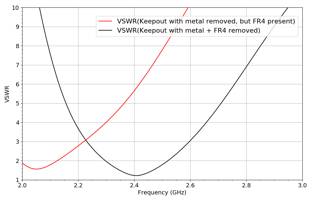

> Solange aber selbst kommerzielle Produkte nicht nicht mal die
> elementarsten Abstandsforderungen von espressiv einhalten (Hardware
> design guide 3.1.2: positioning), wird auch eine weitere Antenne wenig
> bringen.
Noch ein Nachtrag zu diesem Thema, weil espressif nicht sehr konkret ist
was GENAU mit den keepout zones gemeint ist:
Wenn man dort alle Metalle vermeidet, aber das FR4 stehen lässt, so
erzeugt das bereits eine massive Verschiebung der Antennenresonanz.
Sinnvoll ist es daher, dort auch das FR4 freizustellen. Nicht ganz
überraschend, aber espressif dokumentiert es leider nicht so deutlich
Zu beiden Versionen - eine und zwei Antennen - hatte ich mir auch
angeschaut wie das VSWR auf unterschiedliche Grösse des Mainboards
reagiert, Doku
hier:https://muehlhaus.com/support/antenna/esp32-antenna-pcbsize
Viele Grüße
Volker
