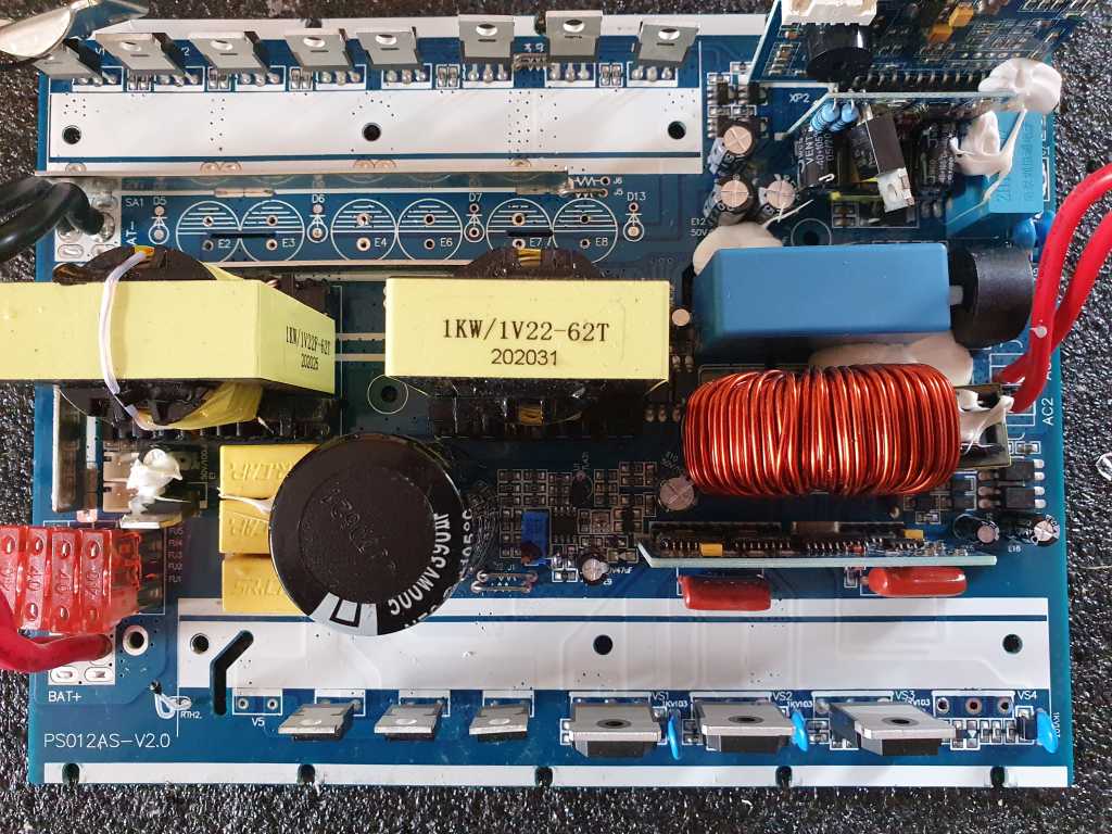

ich bin gerade dabei einen „China“ Wechselrichter 12V/230V 1KW wieder
herzurichten. Leider sind  auf AC Seite min. 2 der IGBTs über die Wupper
gegangen. Die originalen sind nicht wirklich zu finden. Ich habe zwar
ein Chinesisches Datenblatt gefunden und auch ein paar Angebote bei
AliExpress, würde aber gerne etwas verbauen was einfacher verfügbar ist.
Die groben Daten zum defekten IGBT: 600V/60A Ptot 403W VCE(SAT) 1.85V
VGE 15V
Angesteuert werden diese auch über einen „China“-Treiber IR7S625, auch
von diesem habe ich kein Datenblatt sondern nur ein kurzes Produktblatt
gefunden, auf den ersten Blick würde ich aber sagen das er kompatibel
zum IR2113S ist.

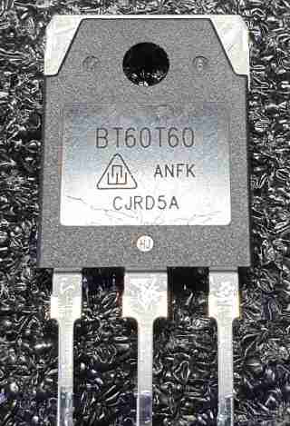

OP #6697212
H. H. schrieb:
> Christian B. schrieb:
>> 12V/230V 1KW
> Wobei es für so einen kleinen Wechselrichter mit 60A reichlich dicke
> IGBTs sind.
Deswegen wollte ich auch mal hören ob jemand diese Dinger kennt bzw.
schon einmal ersetzt hat.
> Bist du dir mit dem Datenblatt der IGBTs sicher?
Naja, so sicher wie ich mir bei einer Google Suche sein kann. Im Anhang
mal ein Bild von dem Stück.
Grüße

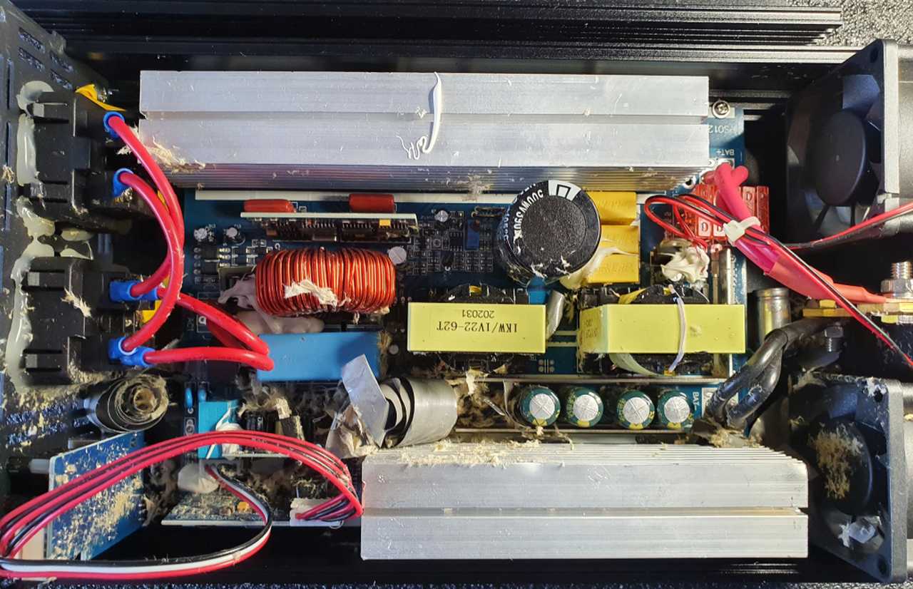

OP #6697306
Das wäre eine Erklärung. Ich gehe auch davon aus das der Gute an
Temperaturproblemen gestorben ist. Es gibt zwar einen NTC auf dem
Kühlkörper aber der sitzt natürlich auf der Seite der Dioden und nicht
bei den IGBTs. Auch ist die Belüftung generell etwas mager. Naja mal
sehen, falls er wieder zum leben kommt gibt es da bestimmt noch ein paar
Möglichkeiten dies zu optimieren.
