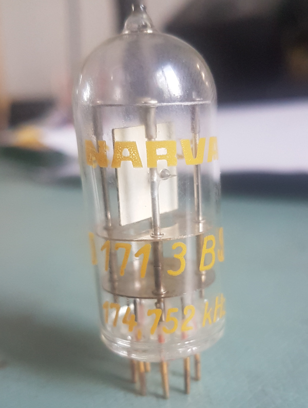

Quarz 174,752 KHz gefunden (Glasröhre)
Gast #6697198
Hat jemand eine Idee für welche Anwendung er gedacht sein könnte ?
Tante Gog... hatte auf die schnelle auch nichts ausgespuckt
Ich räume gerade etwas auf und frag mich nach dessen (ehemaligen)
Einsatzzweck.
Er liegt bestimmt schon mehr als 30 Jahre in der Schublade und stammt
von ehemals NARVA Berlin.
Danke für die Hilfe + Infos im Vorraus !

Wenn ich durch 10922 teile habe ich 16 Hz - also bereits "digital"
und verwertbar.
Aber wie hat man zu der Zeit diesen Teilerfaktor realisiert oder gibt es
andere Anwendungen wie z.B. elektronische Musikinstrumente,TV, usw.
Mich interessiert dass nur aus reiner technischer Neugier.
Das war alles vor meiner aktiven Zeit als Bastler und Elektroniker.
Gast #6697274
Da die Frequenzangabe sechsstellig ist, bis auf das Hz genau, sicher ein
Präzisionsexemplar. Also für Messzwecke  wie Frequenzmarke oder -normal.
Ein Bild davon wäre ja schon angebracht.

Nützt nur nichts, wenn die Frequenz nicht genau stimmt. 43*127 ist 16383
und das ist fast 16384! Mit 3 multipliziert landet man bei 524288 also
2^19 denn die Frequenz ist vermutlich 174762 nicht 174752 (Tippfehler?).

Wäre durchaus denkbar.
Gast #6697349
Ja ich hab auch schon lange gegrübelt - finde aber keine Lösung für
eine sinnvolle Weiterverwendung.
Ansonsten bleibt es in der Vitrine als Anschauungsobjekt.
Kann es möglich sein, dass es u.U. als Zeit-/Frequenznomal gedacht war ?
Gast #6697354
Nachtrag: wenn durch 2^19 teile erhalte ich 0,999 Hz.
Ich kenne den Trimmbereich des Quarzes nicht,kann aber gut möglich sein
das er auf 1Hz zu ziehen wäre.
Also doch Zeitnormal o.ä. - was meint Ihr ?
#6697357
Wird man wohl kaum herausfinden, kann so vieles sein.
Sendequarz für Langwelle, mit Vervielfacher auch für MW, GW oder KW.
Dazu See- und Luftverkehrsfrequenzen, Stasi, Richtfunkfrequenzen.
Oder eben auch Empfänger für Festfrequenzen, mit ZF-Versatz. Vielleicht
auch Produktion für Militär oder Russland. Falls nicht zufällig einer
hier ist der das Ding tatsächlich mal verbaut hat ist das nicht lösbar.
Letztendlich auch uninteressant.

Hast du alle Vielfache von 5461 Hz gewissenhaft abgeklappert?
Eher nicht. So blöd waren die ostdeutschen Ingenieure damals(tm) ganz
sicher nicht. Völlig abstruse Primfaktoren in ein Normal einzubauen wäre
denen ganz sicher niemals in den Sinn gekommen. Das ergibt doch
überhaupt keinen Sinn.
Nein, die Wahl der Frequenz hatte ganz sicher irgendeinen technischen
Grund, der nur aus den Anforderungen eines bestehenden oder zu
realisierenden Systems resultieren konnte. Möglicherweise irgendwas
militärisches. Das würde zumindest erklären, warum keine "übliche"
Anwendung passt.
#6697390
Vielleicht ist der Quarz nicht auf einen sechstellig Wert produziert
worden, sondern nach der Produktion genau ausgemessen und anschließend
beschriftet worden. Für Messzwecke  wie Frequenzmarke oder -normal taugt
er auf jeden Fall, aber bei welcher Temperatur.
Gast #6697405
Danke für die Anteilnahme und Lösungssuche.
Ich lasse es mal an diesen Punkt gut sein - sonst ufert es wieder
in eine never ending Storry aus.
Wer dennoch eine Idee - bitte melden.
