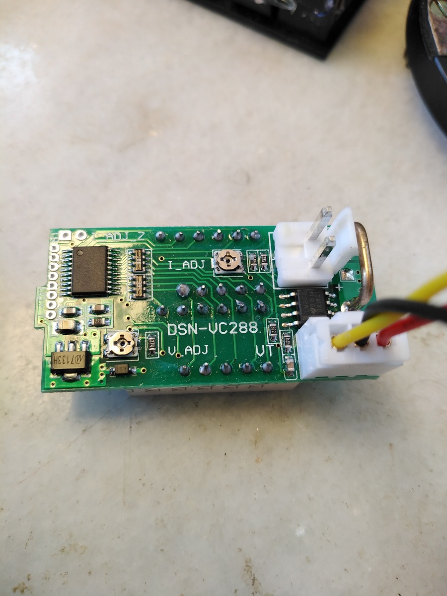

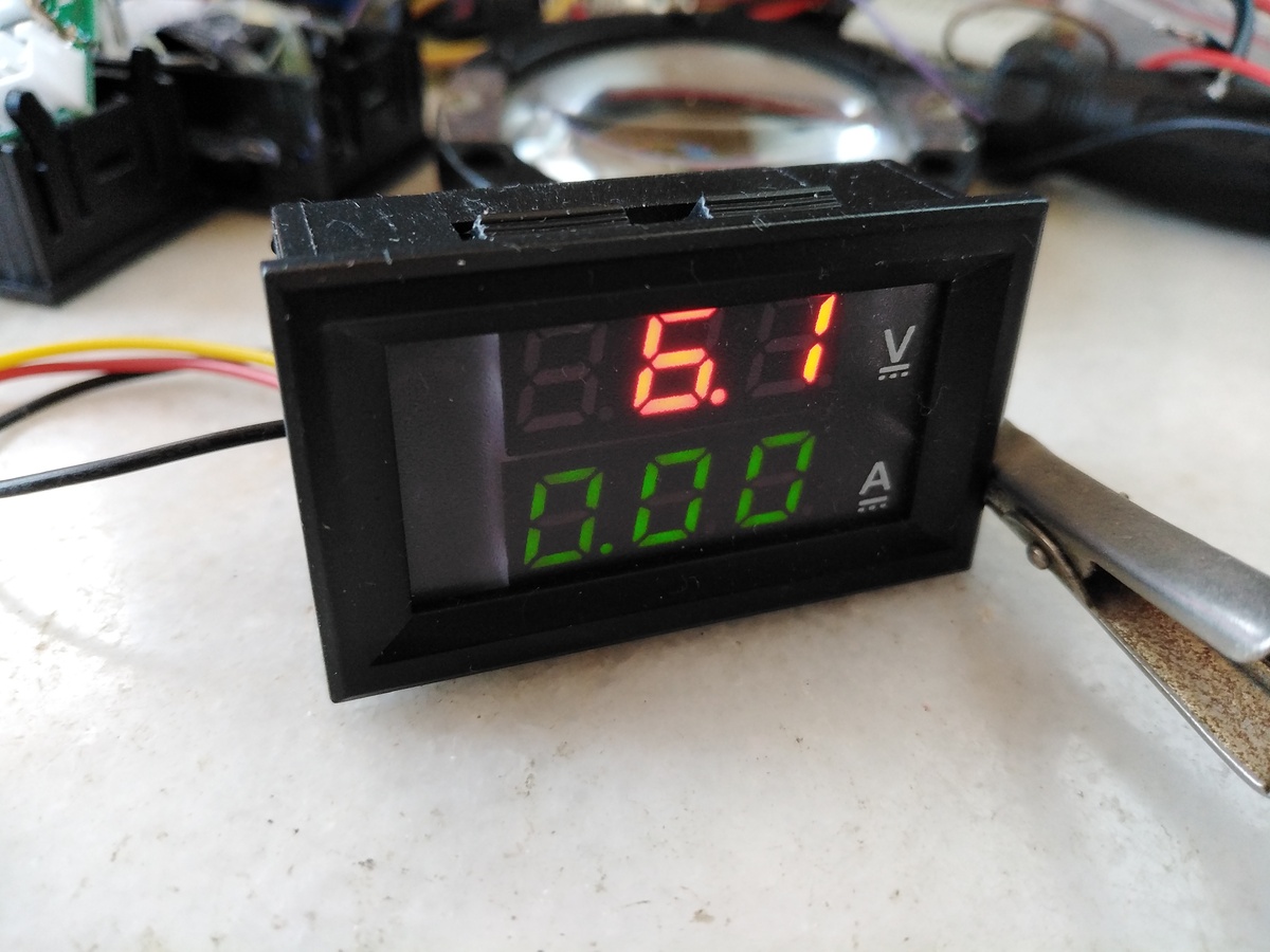

Ich habe ein paar dieser Kombimodule seit 2-3 Monaten im Einsatz. In den letzten Wochen sind mir 2 Stück gestorben. Die Module sind bei mir fest eingebaut, und hängen an einem 7805. Davor ist eine 12V Batterie und eventuell eine Solarzelle. Es sind keine Schaltregler oder ähnliches verbaut. Die höchste Spannung im ganzen System ist 24V von der Solarzelle wenn die Batterie abgeworfen wird. Die Module haben einen HT7133 Linearregler der noch 3.3V ausgibt. Der Controller ist abgeschliffen und bekommt auch die 3.3V an einem Pin. Hat jemand Erfahrung mit den Dingern, oder eine Idee warum die kaputt gehen. Was für Alternativen könnt Ihr empfehlen?

Thomas G. schrieb: > Controller ist abgeschliffen Glaub ich nicht. https://lcsc.com/product-detail/PADAUK_PADAUK-Tech-PMS133-S20_C317583.html

Thomas G. schrieb: > In den letzten Wochen sind mir 2 Stück gestorben. Das nenne ich mal eine detaillierte Fehlerbeschreibung. Geht es etwas genauer?
Ja, die Anzeige bleibt total dunkel.

Thomas G. schrieb: > Ja, die Anzeige bleibt total dunkel. Und was sagt die Versorgungsspannung?

H. H. schrieb: > Glaub ich nicht. > > https://lcsc.com/product-detail/PADAUK_PADAUK-Tech-PMS133-S20_C317583.html Hut ab, aber ich denke HH hatte schon eine "Erfahrung" mit dem Teil. Daher kennt er ihn wahrscheinlich. Thomas G. schrieb: > Ja, die Anzeige bleibt total dunkel. Ich würde checken ob etwas mit Power zu tun ist, oder Signale für 7-Segments getroffen. HT1733: Hat er 12Vin und 3,3Vout im Modul? Generell würde ich aber von solchem Chinesische Zeug nicht viel erwarten. Hab ähnliche Erfahrung mit USB V-A Metern. Manche waren sogar nicht günstig gegen non-Chinesische Versionen. Trotzdem grotten Schlecht und/oder nach ein paar Jahren kaputt gegangen.
#6697742
Die Suche nach dsn-vc288 schematic liefert unter anderem ein Video und eine GitHub Seite von Upcycle-Electronics. Danach sollte in dem Modul ein STM8S103F3 verbaut sein. Der hat seine Versorgungsspannungsanschlüsse an anderer Stelle als der oben genannte Controller von Padauk. Der sollte aber möglicherweise nur als ein Beispiel für einen Controller ohne Beschriftung dienen. Auch hier im Forum gab es schon Threads zu diesem Modul, darunter auch einem in dem dieses "stirbt": Beitrag "Voltmeter/Amperemeter DSN-VC288 stirbt durch geringe Spannung. Warum?"
Stefan schrieb: > > Auch hier im Forum gab es schon Threads zu diesem Modul, darunter auch > einem in dem dieses "stirbt": > Beitrag "Voltmeter/Amperemeter DSN-VC288 stirbt durch geringe Spannung. Warum?" Danke für die inputs. Mit dem thread ist mir nun geholfen. Da sind auch Schaltpläne im letzten post verlinkt. https://github.com/Upcycle-Electronics/DSN-VC288/blob/master/PDF's/V2.0%20DSN-VC288.pdf Sicher gibt es da Versionen mit STM oder Padauk, denn wie schon mal jemand anders sagte: hinz irrt sich nicht. Zerstörung durch langsam absinkende Unterspannung scheint mir plausibel, das Szenario ist ja bei mir genau dasselbe mit der Solarzelle. Ich habe andere solche Module in Netzteilen, und die laufen seit Jahren. Wie der echte oder falsche Mawin im anderen thread sagte: die Module sind einfach grottenschlecht für den Preis.

Bei mir scheinen STM8 drauf zu sein. 7 GND und 9 VCC, da paßt der Padauk nicht. Linearregler habe ich Holtek drauf.
Lothar M. schrieb: > Thomas G. schrieb: >> Die Module sind bei mir fest eingebaut, und hängen an einem 7805. >> Die höchste Spannung im ganzen System ist 24V > Ein 7805 kommt mit 24V nicht unbedingt zurecht. Siehe die Betrachtungen > im Beitrag "7805 regelt bei >20V Vin nicht mehr" Ja ok, nehmen wir an, ich hätte so einen 7805, der würde dann bei 24V vielleicht 7V regeln. Dann dürfte der HT7133 auf dem Modul aber nicht in Schwierigkeiten kommen. Den habe ich auch gemessen, der regelt noch ordentlich auf 3.3V. Der 7805 ist ja nur vor dem Modul drin, damit der kleine HT7133 nicht so viel verheizen muß.
