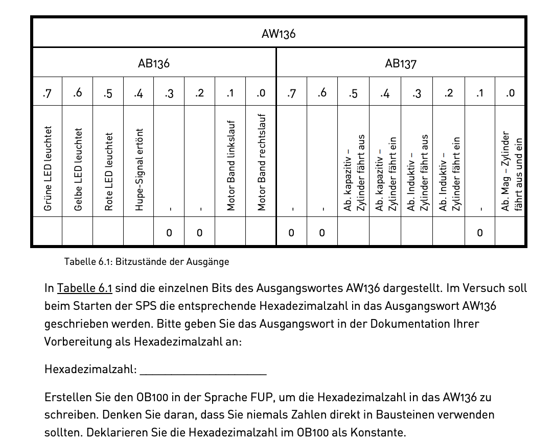

Hey Leute habt ihr eine Ahnung wie. ich das Ob100 in Fup darstellen kann
ich habe die Zahlen in der tabelle :
110100110001010
Wisst ihr wie ich das in Fup mache?
Ich habe keine Ahnung aktuell
Gast #6700497
Du teilst dein Wort in Viererblöcke und kannst daraus dann jeweils ein
Hex-Zeichen ableiten.
Die Zeichenfolge nimmst Du und legst diese an einem Move-Baustein an der
den Wert nach AB136 schreibt.
Starten tust Du das am Besten Bedingt mit einem Richtimpuls den Du vor
dem Move erzeugst. Dadurch wird der Move nur einmal gestartet.

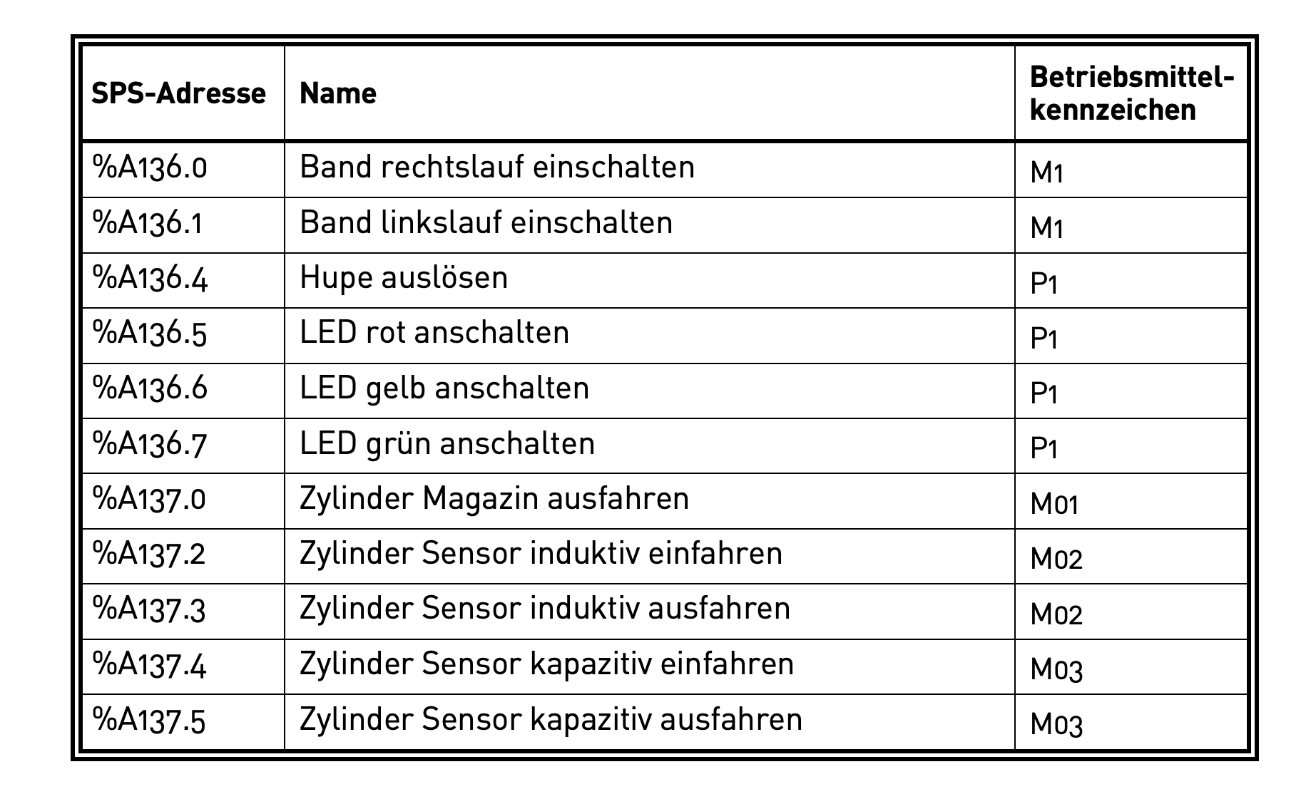

Alleine schon die irrsinnigen Bezeichnungen der *Ausgänge*: "Xyz LED
leuchtet".
So ein semantischer Bullshit. Eingänge werden so beschrieben, z.B.
"Zylinder Xyz Endlage erreicht" usw. Aber doch keine Ausgänge.

Naja. Es ist halt der Versuch, die Polarität mit anzugeben. 1 =
leuchtet.
Nicht ganz glücklich, aber besser als es gar nicht anzugeben.

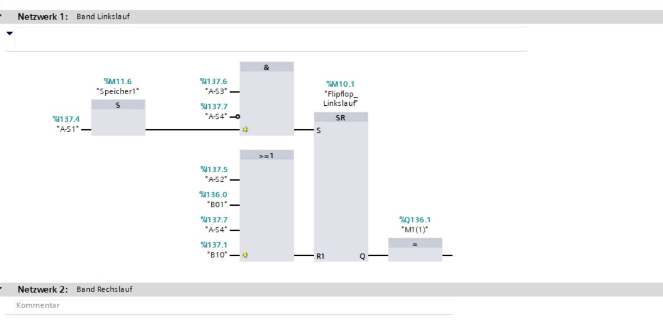

Schmeiß aus der Rücksetzbedingungen erst einmal alles bis auf die
Stopp-Taster raus. Dann simuliere die Setz-Bedingungen. Wenn das
funktioniert, kümmer dich um die Rücksetz-Bedingungen.

Ausgangswort AW136..
Vor 20Jahren zu meinen Studentenzeiten habe ich mich in der Hochschule
schon darüber aufgeregt, das AWL doch nicht mehr zeitgemäss ist...

Erstelle ein neuer Netzwerk mit einem RS-Flip-Flop. Beschalte zunächst
nur die Tasten links auf setzen und Stopp auf Rücksitzen. Wenn das
soweit funktioniert, erweitere Schritt für Schritt.

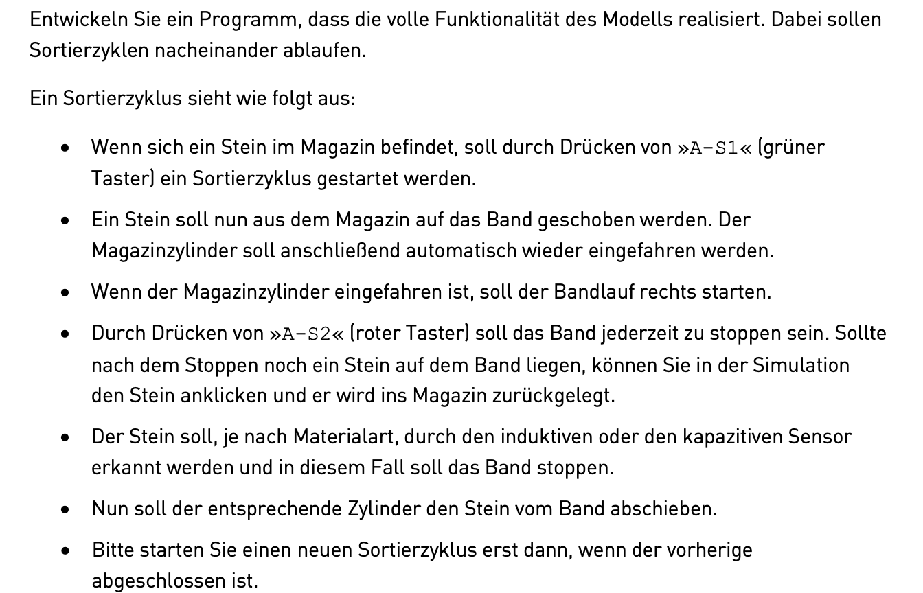

Beim Drücken des Tasters »A-S1« soll der Zylinder der Abschiebeeinheit
des Magazins ausfahren. Dazu muss das Signal (A137.0) für 1 Sekunde
anliegen. Danach soll der Zylinder wieder einfahren.
Könnte bitte mir jemand logik dafür schrieben
Gast #6704274
du musst die Aufgabe strukturieren - erstelle einen Programmablaufplan
(von mir aus auf Papier) und zeichne zunächst alle nötigen Schritte auf.
Dann überlege, wie du diese verknüpfen musst.
1. Helfen bedeutet nicht, die Aufgabe für dich zu lösen.
2. Auch das Sortieren lässt sich einfach in FUP darstellen.
3. In deinem Netzwerk 1 hast du mit der grünen Taste M11.6 gesetzt.
4. Hier fehlt noch die Abfrage "Stein im Magazin".
5. Dann ist M11.6 "Sortieren".
6. Als nächstes muss der Magazinzylinder vorfahren - also Ausgang
setzen.
7. Wenn der Magazinzylinder vorne war (Endschalter) Merker "Beladen"
setzen.
8. Ausgang Magazinzylinder zurücksetzen.
9. Wenn Endschalter "Magazinzylinder zurück" und "Beladen" Band starten.
10. Sensor kapazitiv = Band stoppen + Ausgang Ausstosser kapazitiv
setzen.
11. Wenn Ausstosser vorne war (Endschalter) Ausgang rücksetzen
usw.
Gruß Otto
