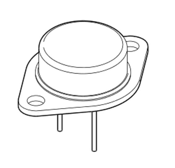

ich benötige für eine schon fertige Schaltung noch ein Bauteil im TO03
Gehäuse.
Ich dachte an einen PNP oder NPN Transistor, weil ich den außen am
Gehäuse anbringen möchte und weil das optisch auch gut aussieht.
Dieser Transistor soll anstelle eines Widerstandes arbeiten und etwa 860
Ohm simulieren.
Der jetzt vorhandene Widerstand von 860 Ohm liegt an 50 Volt und läßt 60
mA durch. Also mindestens 3 Watt. Er wird aber für das relativ kleine
Gehäuse sehr heiß und darum die Lösung mit dem Transistor im TO03
Gehäuse. Damit er außerhalb des Gehäuses die Verlustwärmwe abstrahlt.
Wie müßte ich den Transistor beschalten? Nur mit einem Basiswiderstand?

von Falk B. (falk)
> Gehäuse.
Warum? Es gibt schöne Widerstände im Metalgehäuse.
https://de.rs-online.com/web/c/passive-bauelemente/festwiderstande/leistungswiderstande-im-alugehause/?applied-dimensions=4294801233,4294873643,4294873630
Die meisten elektronischen Bauteile "strahlen" eher wenig Wärme ab, das
meiste geht über Wärmeleitung zum Kühlkörper oder Konvektion zur
umgebenen Luft weg.
Naja, ein echtes ohmsches Verhalten per Transistor nachzubilden ist eher
aufwändig. Man kann aber eine einfache Konstantstromquelle mit einem
Transistor bauen, damit hat man an konstanter Spannung auch eine
konstante Last (Leistung).
https://www.mikrocontroller.net/articles/Konstantstromquelle#Konstantstromquelle_mit_bipolaren_Transistoren
T1 ist dein großer Transistor im TO3 Gehäuse, T2 kann fast jeder
beliebige, kleine Typ im TO92 sein. BC337 & Co.

von MaWin (Gast)
B und C verbinden und vor C einen 860 Ohm / 5W Widerstand.
Der Vorteil von Widerständen ist: sie dürfen auch viel heisser werden
als Transistoren, denn Zement und Draht hält mehr aus als ein
Halbleiter.
TO3 transportiert die Wärme zur Montageplatte, also auf das Gehäuse,
Nichte zum Blechdeckel.

von Bruno F. (hdt)
Danke,
Falk B.
"Konstantstromquelle" hatte ich zuerst gedacht und gehofft, es gäbe den
LM317 oder vergleichbaren Linearregler im TO08 Gehäuse. Konnte aber
nichts finden. Dann werde ich wohl die Schaltung verwenden, die Du auch
verlinkt hast. "Konstantstromquelle"
Theo D. hat das Problem erkannt.
Das Gehäuse TO03 dichtet ohne Aufwand gut ab. Und die Lötanchlüsse sind
zugleich verdeckt.
Ansonsten wäre das Problem der Abwärme mittels eines
Leistungswiderstandes mit größerer Watt-Leistung wohl NICHT behoben,
denn die Abwärme würde sich lediglich auf die größere Masse und Fläche
des Widerstandes verteilen. Die gesamte Abwärme bliebe aber dennoch im
Gehäuse.
> zugleich verdeckt.
Der Kollektor-Anschluß aber auch nicht!

von Falk B. (falk)
> Gehäuse.
Unsinn. Den Widerstand kann man genau so wie den Transistor außen
anschrauben. OK, die Anschlüsse liegen dann offen, das muss man
isolieren.
Aber was soll das Ganze denn darstellen? Warum müssen da 3W verheizt
werden?
von Axel S. (a-za-z0-9)
> Gehäuse.
Unsinn. (Leistungs)Widerstände gibt es genauso wie Transistoren auch für
Kühlkörpermontage. Und die verhalten sich dann auch wie Widerstände. Nur
eben nicht in TO-3. Und wenn es stört, daß die Anschlüsse außen liegen
würden, schraubt man sie halt innen an.
https://www.pollin.de/p/hochlast-widerstand-widap-wd25-12-o-220981
https://www.reichelt.de/dickschichtwiderstand-radial-30-w-50-ohm-1--cad-mp930-50-0-p236930.html
PS: ein TO-3 Gehäuse ist elektrisch mit den Kollektor des Transistors
verbunden. Das muß man für gewöhnlich auch isolieren.

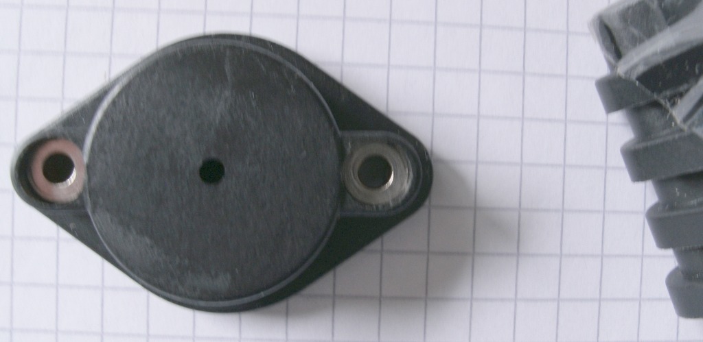

von Karl B. (gustav)
> Gehäuse.
TO3 wenn schon, denn schon...
TO – transistor outline
Quelle:
https://de.wikipedia.org/wiki/Liste_von_Halbleitergeh%C3%A4usen
Und passende Isolierkappe dazu:
https://www.mikrocontroller.net/attachment/518148/Isolierdeckel_TO3.jpg
ciao

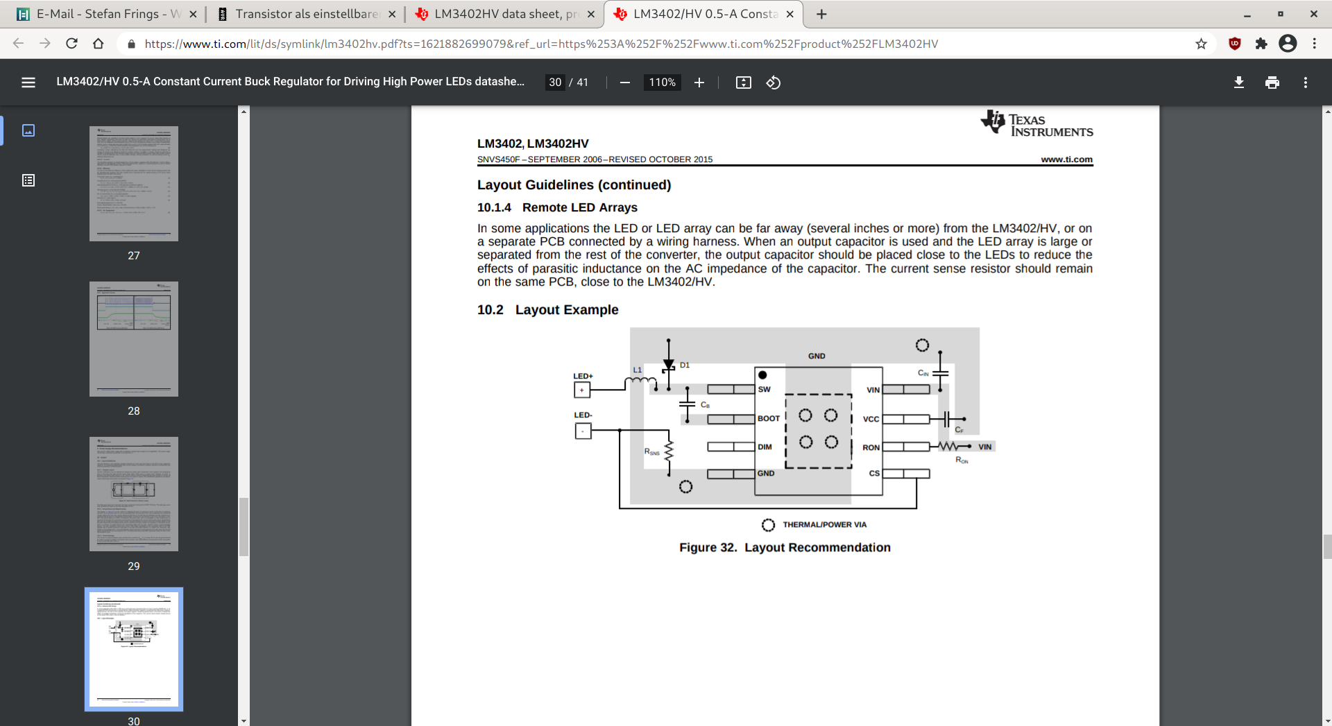

Ich muss mich nicht rechtfertigen, das Bild von meinen Lagerbeständen
soll nur zeigen, dass ich nicht von heißer Luft rede, wie einige andere
hier, die meinen, man müsse nur ein Datenblatt nehmen und hätte "die
Lösung". Das sind Theoretiker.
Also: Step-Down Schaltung mit einem LED-Driver, Spannung 60 Volt,
Konstantstrom 10 mA. Eine provisorisch gelötete aber funktionsfähige
Schaltung. Honorar nach Absprache.
von Stefan F. (Gast)
Was willst du uns mit dem Foto sagen? Hast du diesen Chip versucht und
es hat nicht geklappt? Vielleicht hast du dich mit der hohen
Schaltfrequenz übernommen, die erfordert ein gut durchdachtes Layout.
Bietest du die 100€ demjenigen, der es damit hin bekommt? Oder wartest
du weitere Vorschläge ab, die du wieder nicht zu honorieren gedenkst?
Wie ist dein "ernst gemeintes" Angebot zu verstehen?

von Bruno F. (hdt)
> und

Mit dem Foto will ich zeigen, dass ich mich sehr wohl schon länger damit
befasse und auch einiges versucht habe.
Und Ja, es hat nicht geklappt. 9 Stück hatte ich und einer ist weg. Ich
bin kein Elektroniker, mir fehlt das Detailwissen. Ich habe es oft mit
