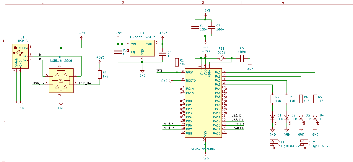

ich brauche mal jemanden, der sich mit USB auskennt. Ich habe ein
eigenes Board mit einem STM32L052x8. Das Board ist recht simpel. Außer
dem STM sind nur ein LDO zwei Eingänge und 4 viel LEDs darauf.
Das Board wird über USB versorgt und das USB ist an den STM verdrahtet.
Siehe Schaltplan. Der 1k5 Widerstand an D+ ist aktuell nicht bestückt.
Der STM kann diesen intern zuschalten.

Ich weiß, dass USB vorschreibt, dass die Adresse erst nach der Status
stage im control kommando gesetzt wird. Das hat bei mir allerdings, als
ich etwas für den STM32F407 geschrieben habe nicht geklappt. Da musste
ich das Adressfeld umgehend beschreiben, damit sich der Host nicht
beschwert. Erhlich gesagt habe ich das nicht verstanden. Zum Test habe
ich das auch hier versucht. Ergebnis: bringt nichts.
Es wäre toll, wenn jemand eine Idee hat. Das einzige, was mich halbwegs
beruhigt, ist dass der Device Deskrtiptor korrekt gelesen wird und auch
das set address kommando zuverlässig erkannt wird. An ein HW Problem
glaube ich aktuell weniger.

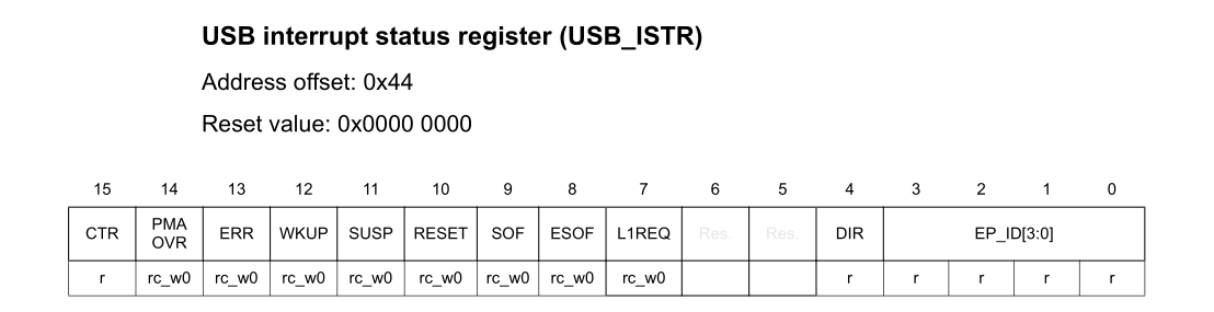

Nochmal genau gefragt: Es gibt keinen In Interrupt. Soweit ich die
Register durchwühlt habe gibt es nur einen Transmission complete
interrupt. Sowohl für out, als auch für in.
Was genau meinst du mit EP0 In interrupt? Ein Interrupt, der ausgelöst
wird, sobald das IN token empfangen wird?

von Thomas Z. (usbman)
natürlich gibt es den. Schau mal ins UsbIntStatus Register. Da gibts
Interrupts für sogut wie alles. Brauchst du z.B für Bulkin auch nur dann
halt nicht auf EP0

von M. Н. (Gast)
> halt nicht auf EP0
Du meisnt vermutlich den Transmission complete interrupt, wenn daten vom
Device an den host gesendet wurden. Einen anderen interrupt sehe ich
nicht. Siehe Register im Anhang.
CTR in Verbindung mit DIR und EP Nummer
also CTR | DIR | 0 -> EP0In
ein Code ausschitt aus dem VCP Code von WS / Stefan und mir
    /* Endpoint Interrupts */

ich hab das jetzt einfach mal so raukopiert den Code findest du bei
Stefan auf der HP
von M. Н. (Gast)
Genauso wird das gemacht. Der Interrupt kommt auch. Aber es klappt
nicht.
