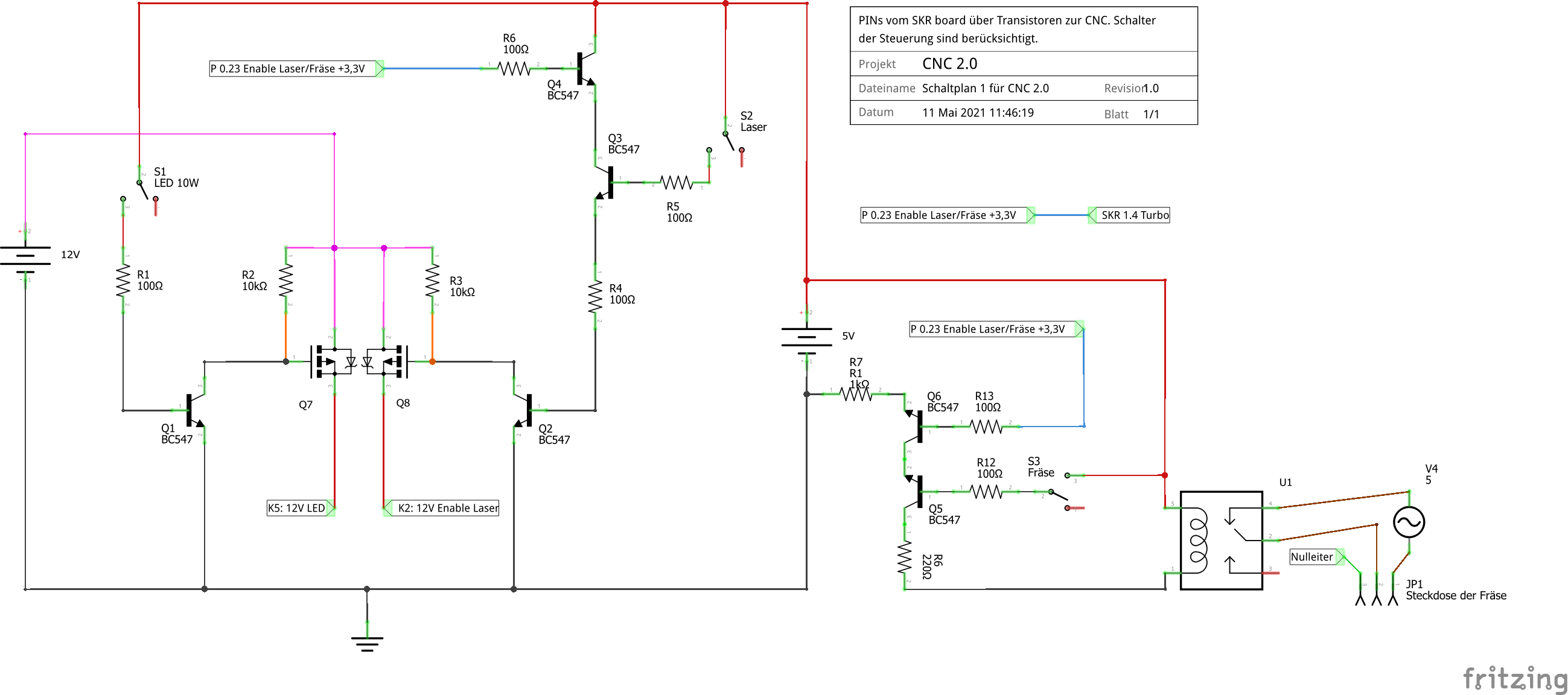

Derzeit baue ich an einer neue CNC-Maschine (2.0) welche am Ende als
3D-Drucker; Fräse und Lasergravierer dienen soll. Bei Bedarf kann ich
den Entwurf und ein paar Bilder dazu posten. Das alles soll in einem
Gerät und über eine kleine hässliche Kabelfernbedienung bedienbar sein.
Die Fernbedienung hat u.a. 4 Schalter die aktuell 5V schalten aber auch
12V könnten.
Diese Schalter sollen folgendes bedienen: 10W LED, Laser, Fräse,
Kompressor.
Die letzten beiden über ein entsprechendes Relais.
Nun ist es so, dass vom Mainboard (SKR 1.4 Turbo) nur ein Steuersignal,
bedingt durch Marlin, für Fräse UND Laser ausgeht. Dadurch muss ich die
mit Schaltern voneinander trennen. Dennoch möchte ich die
Programmierbarkeit des Lasers/Fräse mittels G-Code beibehalten.
Heißt: Das Mainboard gibt das Signal HIGH. Um zu entscheiden, welches
der beiden Geräte tatsächlich laufen soll habe ich die Schalter. Ich
brauche also jeweils zwei Transistoren in Reihe um diese doppelte "WENN"
Funktion hardwareseitig zu realisieren und den MOSFET bzw. Relais zu
schalten.
Die MOSFET sind jeweils P-Channel MOSFET (IRF9540N).
Der Laser arbeitet mit 12V DC und die Fräse mit 230V AC.
Ich habe schon alles gegoogel dazu aber nix passendes gefunden. Könnt
ihr mir sagen ob das so funktioniert was ich da geplant habe bzw. ob es
eine andere bessere Lösung gibt?
Vielen Dank vorab fürs durchlesen und Antworten.
MOSFET-UND-Gatter geht prinzipiell.

von Brrzzzzt (Gast)
Hotte K. schrieb:
> Ich habe solche Gatter leider nicht rumliegen. Würde es denn trotzdem so
> funktionieren wie ich mir das gedacht habe, auch wenns sehr unelegant
> ist? :D
geht viel einfacher, nimme zwei Dioden. Die Anoden klemmt man zusammen
und hängt sie aufs Gate. Dazu ein Pullup gegen VCC.
An die Kathoden kommen die beiden Signale.
Damit der Pullup das Gate des FET auf HIGH ziehen kann, müssen beide
Singale HIGH sein.
Es gibt Dioden mit Common Anode wie BAT64-06, damit sind das dann 3
Bauteile.
Damit hat man eine UND-Verknüpfung erreicht.
Ohne Erhöhung des RDSon.
von Hotte K. (hotte88)
Ah danke das klingt schonmal sehr interessant. Das Problem dabei ist
dass ich Schalter nutze mit LED integriert und die nur HIGH Signale
geben. Heißt wenn ich die anschalte würde dann der P-Channel MOSFET
sperren. Aber ich könnte theoretisch nen Transistor dahinter Klemmen der
das entsprechend invertiert. Das Signal aus dem Mainboard müsste ich
softwareseitig invertiert bekommen.
Denke ich da jetzt richtig?
Und würde der pullup mit 12v nicht evtl durch die Diode das Mainboard
zerstören,  wenn der das Signal auf LOW zieht?
von Roland E. (roland0815)
> Der elegantere und günstigere Weg: Ein Und-Gatter am Gate/Gatetreiber
Für eine private Bastelei OK, aber bei einer Maschine für andere nicht
mehr. Stichwort Abschaltbarkeit im Erstfehlerfall.
