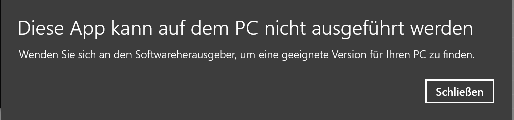

Hallo.
Ich möchte in meinem Programm mehr als 1Gb RAM Speichern.
Folgendes:
#define STORAGE 1073741824LLU
static char example1[STORAGE];
static char example2[STORAGE];
static char example3[STORAGE];
Bringt oben angehängte Fehlermeldung beim Ausführen. Auch mit
Administrator Rechten.
Mit calloc / malloc zeigt der zweite Zeiger auf Null und kann ebenfalls
nicht Reserviert werden.

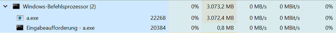

Gast #6699253
Florian S. schrieb:
> Du allozierst auch knapp über 3Gbyte. 2Gbyte sind das Limit auf älteren
> 32-bit Betriebssystemen -> https://en.wikipedia.org/wiki/2_GB_limit
Du haßt recht.. Der Test mit 1,5Gb hat geklappt.. Wobei mein System
nicht alt ist und vor allem nicht 32bit. Folglich ist mein Programm nur
auf 32bit Kompiliert.
