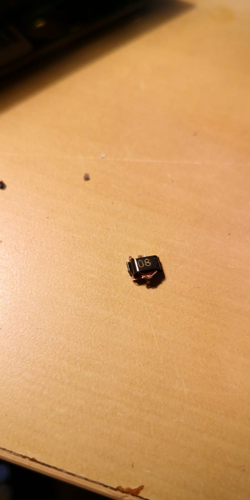

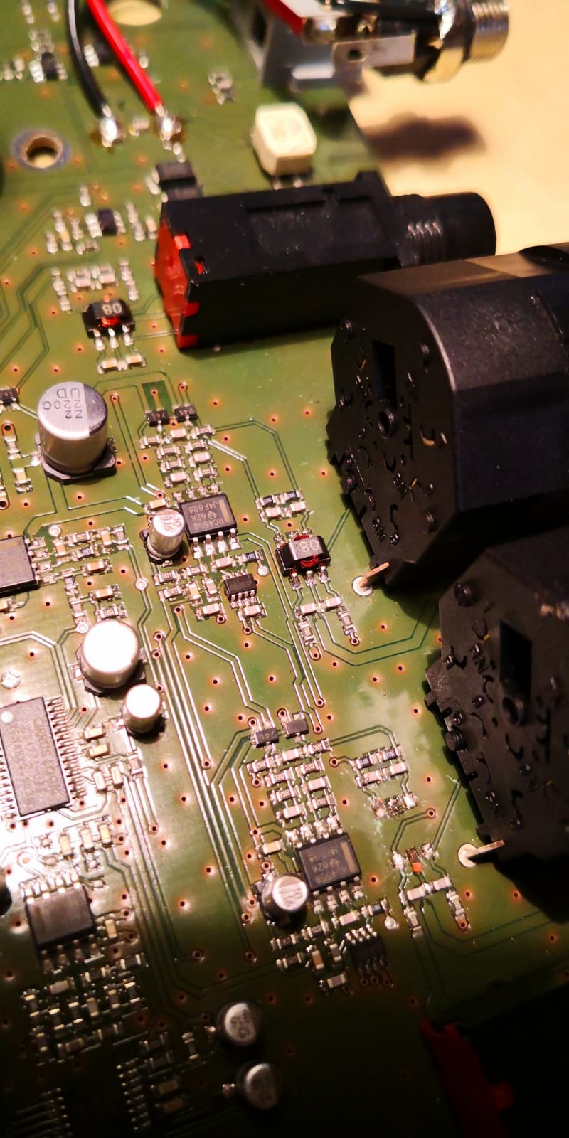

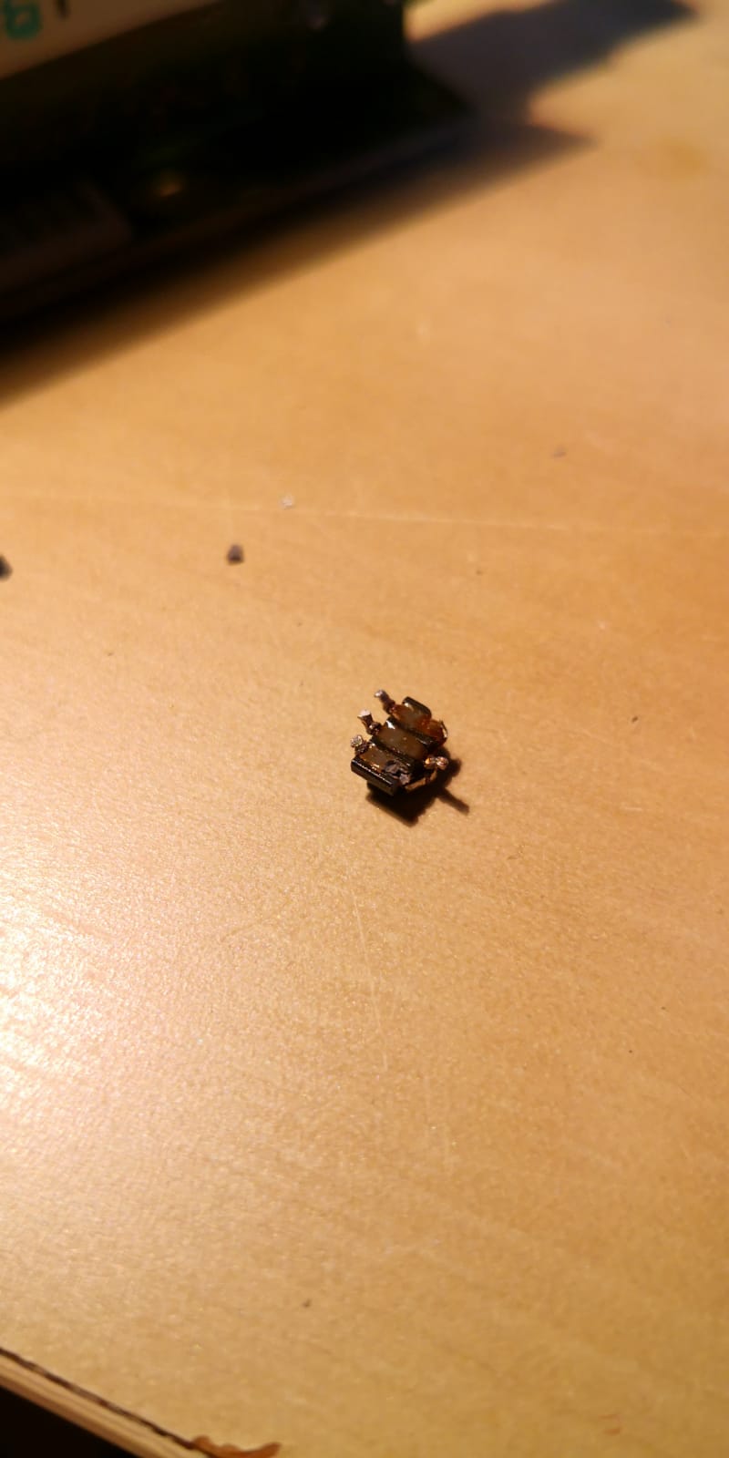

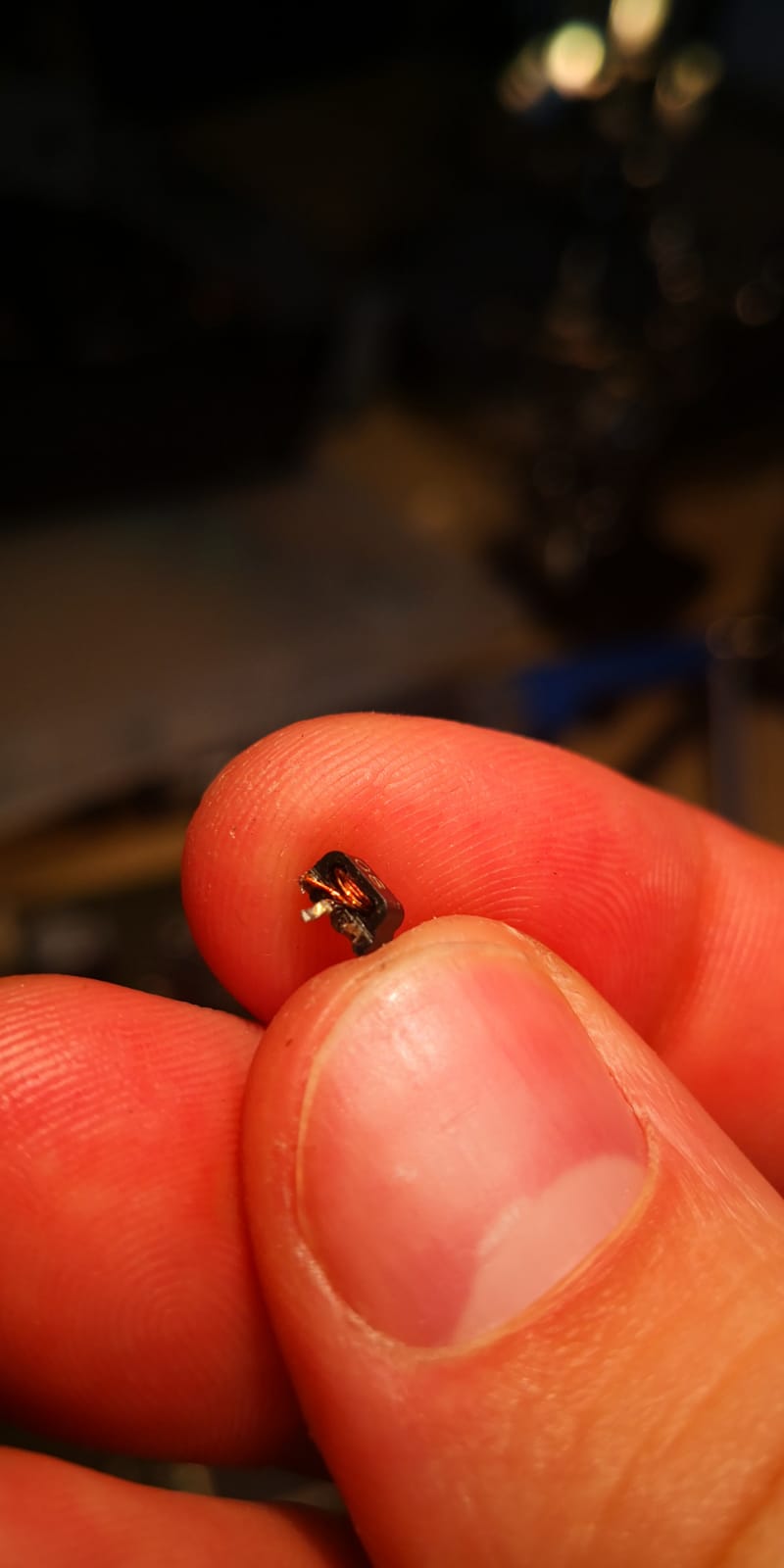

Hallo!
Ich benötige Hilfe bei der Identifizierung eines Bauteils, zwecks
Ersatzteilbeschaffung.
Gerät:
AKG IVM4, InEarMonitoring System, Sender. (Findet Anwendung bei
Live-Konzerten. 2 symmetrische Monosignale vom Mischpult gehen in den
Sender, dieser schickt es dann Drahtlos zum Empfänger, den der Musiker
am Gürtel trägt und dort seinen Kopfhörer anschließt...)
Symptom:
Der linke Eingangskanal am Sender ist ausgefallen. Kurzschluss zwischen
den drei Polen.
Potentielle Ursache:
das Bauteil auf den Fotos. Es enthält eine (oder mehrere?) kleine
Spulen. Auf jeder Seite sind drei anschlusspole. Normalerweise gehen die
drei Signale eines symmetrischen Audiokanales (+, - , Masse) getrennt
von einander durch das Bauteil durch. Durch den defekt besteht jedoch im
Bauteil kurzschluss zwischen den drei Signalen.
An Beschriftung ist leider nur "08", oder "80" zu finden.
Es sitzt sehr früh in der Signalkette, recht bald hinter der
Eingangsbuchse oder nach dem Parallelen Ausgang.
Hat jemand eine Idee um was es sich handelt und wie ich das passende
Ersatzteil finden kann?
Vielen Dank im Voraus,
Jürgen Deck
(Firma: matzetronics) #6700276
Workaround wäre denkbar, indem man 3 kleine Einzeldrosseln verbaut.
Damit sabotiert man ein wenig den Sinn dieser Gleichtaktdrossel, aber
blockt die HF immer noch erfolgreich ab. Mit 22µH - 100µH beeinflusst
man den NF-Frequenzgang nicht.
Gast #6700305
Alternativ:
 3 x BLM21AG 601  (Reichelt) hochkant einlöten
oder
 ein paar Windungen auf einen NiZn Ferrit-Ringkern (ist etwas größer)
 FERR TN10/6/4-4A Ferritkern, 348 nH, Material: 4A11
obwohl:
Digikey hat die BU05MC08T auf Lager.
wobei ich mich frage wie kriegt man so ein Teil kurzgeschlossen ohne daß
noch mehr defekt ist?
Gruß Anja
OP #6700344
Anja schrieb:
> obwohl:
> Gruß Anja
Gute Frage. Wie es kam und ob es der einzige Defekt ist weiß ich (noch)
nicht.
Ich werde mal bei Digikey bestellen
