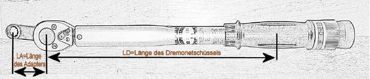

Problem ist, dass ihr alle von so einem kruden Adapter ausgeht. Es gibt
aber direkt diese Gabeleinsätze für die Drehmomentschlüssel. Hier wird
einfach der Ratscheneinsatz durch den Gabeleinsatz ausgetauscht.
Drehpunkt ist dann gleich und somit der Drehmoment unverändert.
Es stimmt aber wenn der Drehpunkt an einem Hebel verändert wird, ändert
sich der Drehmoment.
Grüße

Gast #6700831
MaWin schrieb:
> Der Drehmomentschlüssel kann das Drehmoment an der Schraube nicht
> messen. Er kann es nur am Vierkant messen.
Das ist klar, genauso wie dass das Drehmoment abhängig von der Länge des
Adapters (Krähenfuß) neu berechnet werden muss. Darum ging es aber auch
nicht.
Es ging darum, dass man bei dieser Anordnung (Bild) den
Drehmomentschlüssel auch verlängern kann (sich also LD ändert), ohne
dass neu berechnet werden muss. So wie ich für eine Anwendung OHNE einen
Krähenfuß jederzeit den Drehmomentschlüssel verlängern kann, bzw.
Das ist falsch.
Wenn du LD verlängerst, dann verändert sich das Drehmoment am Vierkant
nicht.
Soweit richtig.
Aber: Das Drehmoment an der Schraube erhöht sich anteilig, je nach
Adapterlänge.
Dass der Angriffspunkt am Schlüssel (LD) egal ist, gilt nur für
Adapterlänge = 0. Also ohne Adapter.
Gast #6700879
> Adapterlänge.
Soweit auch richtig.
Das will nicht einleuchten. Denn die Schraube "sieht" nur das Drehmoment
am Vierkant des Drehmomentschlüssels über den Abstand LA. Mit welchem
Hebel LD(bzw. Verlängerung am Drehmomentschlüssel) dieses Drehmoment
erzeugt wird, kann der Schraube egal sein.
Denn:
> nicht.
#6700908
Ebenso nein.
Ohne Adapter:
Drehmoment = Kraft F am Knackpunkt x Entfernung zwischen Knackpunkt und
Vierkantmitte
F am Knackpunkt ist konstant
Jetzt mit Adapter:
Drehmoment = Kraft F am Knackpunkt [bleibt gleich] x (Entfernung
zwischen Knackpunkt und Vierkantmitte PLUS der Länge von Vierkantmitte
zur Schraube [LA]).

Gast #6701092
Definitionen:
Adapterlänge: la
Schlüssellänge: ls
Parameter: Einstellung = 1 Nm
Ausgangszenario:
la = 1 m
ls = 1 m
Schlüssel knackt bei 1 N am Griff
Was 2 Nm (1 N * 2 m) an der Schraube ergibt.
Gleicher Adapter, aber Schlüssel weiter hinten angefasst:
la = 1 m
ls = 2 m
Schlüssel knackt bei 0.5 N am Griff.
Was 1.5 Nm (0.5 N * 3 m) an der Schraube ergibt.

Gast #6702532
Walter schrieb:
> die Verlängerung ist 100m lang, jetzt kann man mit dem kleinen Finger
> eine M20 Schraube abreißen ohne dass der Drehmomentschlüssel auslöst
Das ist richtig.
Es reicht aber nicht, nur die Adapterlänge zu betrachten.
Der Griffpunkt am Schlüssel spielt auch eine Rolle, wenn ein Adapter
verwendet wird. Im Gegensatz zu einer Verwendung ohne Adapter, denn ohne
Adapter ist der Griffpunkt egal.
Der Knackpunkt (höhö) ist, dass der Schlüssel das Moment am Vierkant
einregelt.
Schaue dir meine Beispielrechnung weiter oben an. Ich denke dann wirds
klar.
