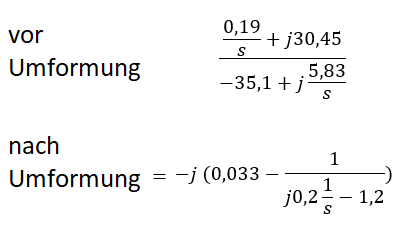

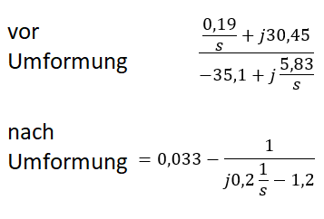

ich habe die angehängte Gleichung (vor Umformung). Ich möchte sie für s
= 0 konvergieren lassen. Hier s = 0 einsetzen wäre schlecht, weil ich
dann unendlich/unendlich habe. Das Problem könnte ich lösen, indem ich
für s eine sehr kleine Zahl, aber größer 0 angebe. Ich würde gerne
wissen, wie ich diese Gleichung richtig umformen kann, sodass ich dann s
nur noch einmal drin habe?
Die Lösung der Umformung ist darunter zu sehen, aber ich habe leider
keine Ahnung wie ich da hätte drauf kommen sollen :/ Kann mir jemand
vllt. die Umformschritte erklären?
EDIT: Das erste Bild ist leider falsch, kann es nicht mehr löschen.
Gruß Sarah

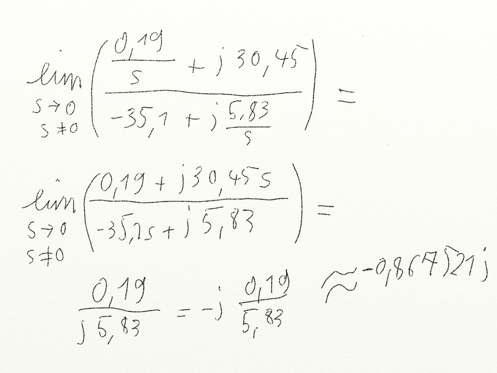

Moin,
Ich wuerd' den Bruch mal mit s erweitern. Dann sieht der vielleichtso
aus:
(0.19 + j*30.45*s)/(-35.1*s+j*5.83)
Dann kann man s gefahrlos auf 0 setzen und es kommt raus:
0.19/(j*5.83)
Gruss
WK

Allgemeine Vorgehensweise:
1. Es ist in der Regel eine gute Idee, Doppelbrüche zu
   beseitigen. Dazu erweitert man den Bruch mit s/s,
   genauso, wie es der gute WeKa vorgemacht hat. Das
   gilt unabhängig davon, ob es um komplexe Zahlen geht
   oder nicht.
2. Bei komplexen Zahlen ist es sehr häufig eine gute Idee,
   den Nenner reell zu machen. Dazu erweitert man mit der
   konjugiert-komplexen Zahl. Hat man den Nenner reell,
   kann man den Zähler in Real- und Imaginärteil zerlegen.
   Meist hilft das weiter.
Zum Vorrechnen habe ich jetzt keine Lust...

Der Bruch kann mit (-s)/(-s) erweitert werden; dann bleibt
übrig:
und das kann man vereinfachen zu:
und dessen Grenzwert für s-->0 sollte sich bestimmen
lassen.

Wenn es nur um den Grenzwert gegen 0 geht hilft auch folgende einfache
Überlegung. Für s gegen Null gehen im Zähler und im Nenner die 1/s Terme
gegen Unendlich. Damit kann man die beiden anderen Summanden
vernachlässigen (einfach streichen). Danach kürzt sich s raus und man
behält 0,19/(j*5,83) = -j*0,03259...
