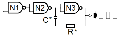

würde jemand so freundlich sein und mir bitte die Formel zur Berechnung
einer zu erzeugenden Frequenz benennen. Oder anders ausgedrückt:
Gegeben sei R = 180 Ohm und C = 10nF, welche Frequenz kann ich erwarten
und wie wird diese berechnet.
Danke
PS Google hat bisher nicht so Richtig helfen können.

von Dergute W. (derguteweka)
Moin,
Die Formel ist f=1/(ruelps*R*C)
ruelps ist halt etwas unangenehm zu errechnen, denn da gehen die
Schaltschwellen der Gatter mit ein; die sind wiederum je nach
Gatterfamilie und Betriebsspannung unterschiedlich.
Unschoen an der Schaltung ist, dass die Schutzdioden im linken Gatter
immer beim Kippen leitend werden und die Ladung des Cs nach +Vcc oder
GND ableiten muessen. Da kann ein Widerstand in der Leitung zur
Strombegrenzung nicht schaden...
Gruss
WK

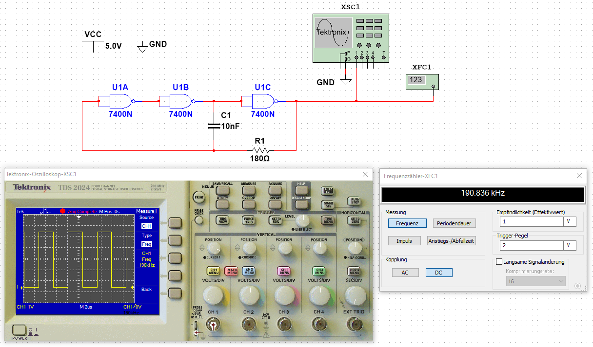

von Gustl B. (-gb-)
190.836 kHz.
von Gerald K. (geku)
Gustl B. schrieb:
> 190.836 kHz.
ca. 4us Periodendauer sind eher 190,836 kHz.
von Jörg (Gast)
Und > ruelps < (????) ist / wird wie berechnet?
Die > 190.836 kHz < sind gut, bezüglich Toleranzen zeigt mein Oszi 200
kHz an.
von Harald W. (wilhelms)
Gustl B. schrieb:
> 190.836 kHz.
Ooh, eine Genauigkeit von 5ppm, und das ohne Quarz. :-)

Ein 7400 ist für einen Ozillator keine optimale Wahl. Beim Anstieg u.
Abfall der Eingangsspannung wird immer wieder der verbotene Bereich
zwischen 0,8V und 2V "langsam" durchlaufen, bei dem das Verhalten des
Gatters undefiniert ist. Daher ist die Verwendung von Gattern mit
Schmitt-Triggern wegen der Hysterese Pflicht.

von MaWin (Gast)
Welche IC verwendest du ?
7400  ?
Sehr übel, da stark asymmetrisch.
74HC00 ?
Auch doof, weil dessen Eingangsschutzdioden ein Umladen über den
Widerstand stark einschränken, es wird nicht der Kondensator um 5V
umgeladen, sondern beim umschalen erst mal bis 0.7V kurzgeschlossen,
dann kommt noch ein bisschen Umladezeit über R* hinzu.
Daher kommt ein zweiter Widerstand dazu:

HildeK schrieb:
> Naja, obwohl von ONSemi, sind die 74xx04 auch keine Schmitts - schwach!
So pauschal kann man das nicht sagen. Der Nachteil bei der Verwendung
eines Schmitt-Triggers liegt darin, dass dessen Hysterese und damit die
erzeugte Frequenz von der Versorgungsspannung (und zudem vermutlich von
der Temperatur) abhängt.
Bei der Schaltung mit gewöhnlichen CMOS-Gattern ist die Frequenz genauer
definiert, insbesondere dann, wenn der Widerstand vor dem Eingang des
linken Inverters deutlich größer als der andere Widerstand ist. Die
einzigen Voraussetzungen an die Gatter für eine konstante Frequenz sind:
- Die Eingangsschaltschwelle muss möglichst genau bei der halben
  Versorgungsspannung liegen.
- Die Ausgangspegel müssen hinreichend dicht an den Rails liegen.
Beides ist bei CMOS-Gattern recht gut erfüllt, auch bei Änderungen der
Versorgungsspannung oder der Temperatur.
