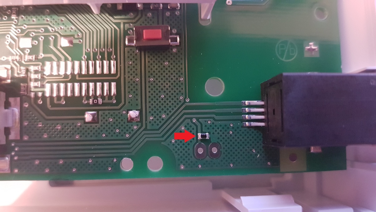

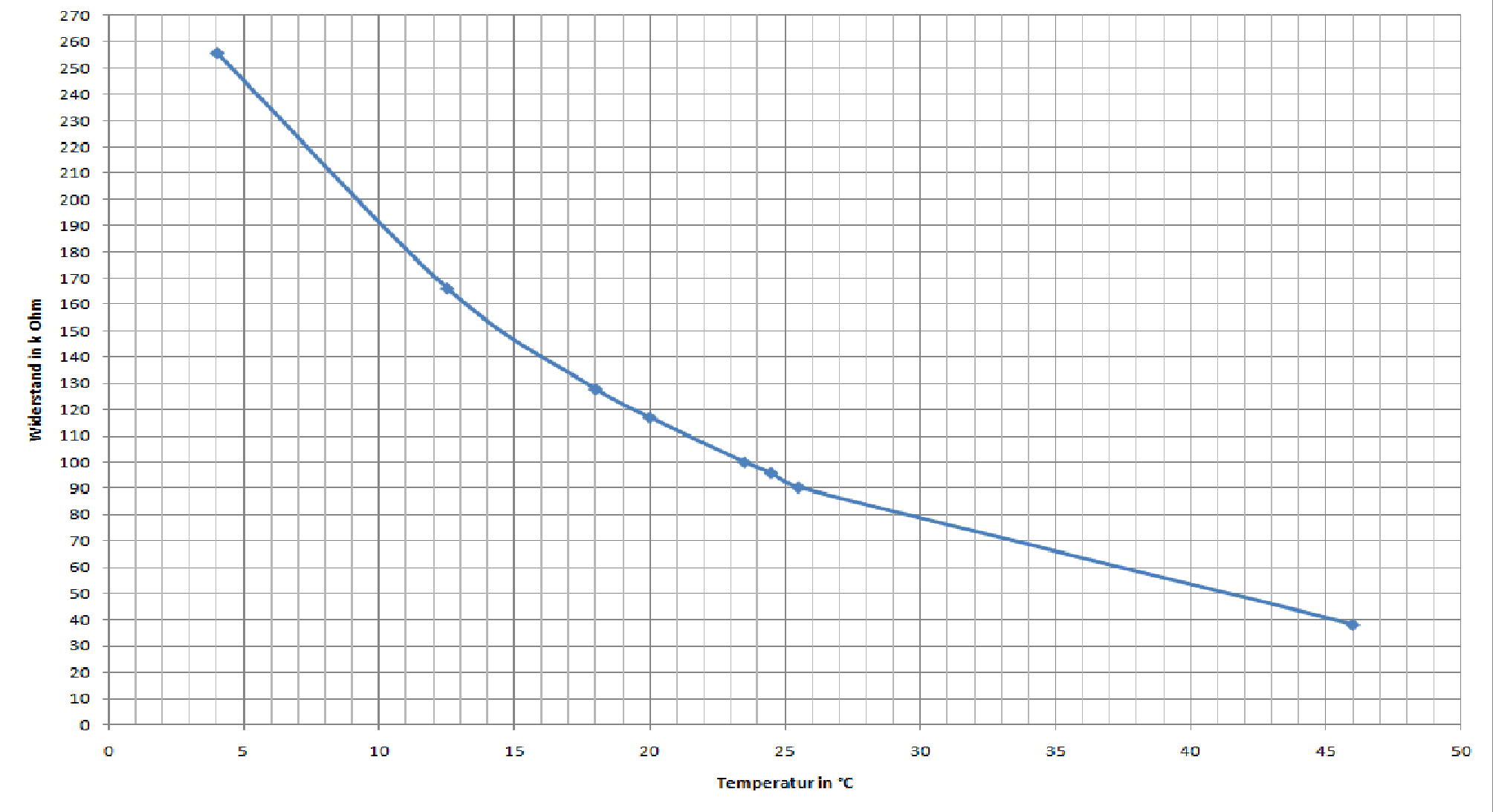

Hallo zusammen, ich versuche seit einigen Stunden den Temperatursensor aus einem Raumtemperaturregler zu identifizieren. Bisher leider ohne Erfolg. Ein Bild vom Sensor und ein Diagramm der Kennlinie hänge ich an. Vielleicht hat ja jemand einen Tip für mich. Der Widerstand bei 25°C liegt bei ca. 92k Ohm. Schon mal vielen Dank! Max

Warum soll das kein NTC sein ? http://afug-info.de/Download/tab/NTC/ Ok, für 100k ziemlich ungenau.
Ja, genau. Ist kein 100K NTC. Ich habe probehalber den Sensor durch einen 100k Widerstand ersetzt. Der Regler zeigt dann lediglich 23,5°C, nicht 25°C...

Doch, könte ein NTC sein, wie MaWin schrieb, mit ziemlich ausgeschöpfter Toleranz. Vielleicht sowas: http://www.bapihvac.com/wp-content/uploads/2010/11/Thermistor_100K.pdf

Hast du die Werte im eingebauten Zustand gemessen bzw. kannst du die Leitungsführung nachverfolgen? Eventuell ist das ein 100 kOhm NTC dem ein 1 MOhm Widerstand parallel geschaltet wurde.
Ich hole mal ein bisschen weiter aus… Der Regler zeigt die Temperatur digital an und funktionierte meiner Erfahrung nach schon ziemlich genau. Eine Abweichung von 1,5°C gab es vorher definitiv nicht. Im Rahmen einer Renovierung soll der Regler in einem Schrank untergebracht werden. Damit alles weiterhin zuverlässig funktioniert wollte ich den Sensor außerhalb des Schranks positionieren und habe ihn daher von der Platine abgelötet um Kabel anzubringen und ihn so zu verlängern. Das hat soweit auch funktioniert, aber bevor ich alles wieder in Betrieb nehmen konnte, gab es durch eine Unachtsamkeit einen starken Ruck am Kabel und der Sensor wurde zerstört. Die Kennlinie ist entstanden, indem ich Festwiderstände anstelle des Sensors verbaut habe und die auf dem Regler angezeigte Temperatur dazu protokolliert habe. Ich habe also nicht den Sensor selber gemessen. Bei genau 100k Ohm zeigt der Regler wie gesagt 23,5°C. Mit dem 100k NTC müssten es ja 25°C sein. Ich bin absolut sicher, dass der Regler nicht so ungenau angezeigt hat. Andererseits kann ich mir auch nicht vorstellen, warum da so ein exotischer Sensor verbaut sein sollte… Die Leitungsführung lässt sich nachverfolgen, schaffe ich aber erst morgen aufzumalen. Reiche ich dann nach. Viele Grüße Max
Vielleicht ist auch die Selbsterwärmung durch den Meßstrom mit reinkalibriert? Dadurch heizt sich der Sensor etwas auf und die Temperatur stimmt wieder.

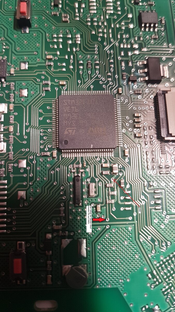

Hallo Helmut, soweit habe ich noch nicht gedacht! Danke für den Hinweis. Dann werde ich wohl einfach mal einen 100k NTC beschaffen und einfach testen. Ansonsten hier doch noch kurz die Leitungsführung: Der Sensor hängt mit einem Pin auf GND, der andere direkt auf Pin 15 eines ARM – Mikrocontrollers STM32F101VET6. Zwischen Pin15 und Pin 23 ist ein Widerstand (100k im eingebauten Zustand), außerdem noch ein Kondensator(?) zwischen Pin 15 und GND. Das war’s soweit ich das überblicke…
Die beiden Pins sind ADC Eingänge. Das Ganze ist eine nicht so schön umgesetzte Ratiometrische Messung der beiden Widerstände (NTC und Referenzwiderstand). Der 100K wird an dem Ende, das an Pin 23 hängt, noch mit an einer Versorgungsspannung hängen, höchstwahrscheinlich der ADC Referenz. Der Kondensator dient der Filterung. Ich würde die Kalibrierung eher in Software erwarten.

Die Kennlinie ähnelt meiner Ansicht nach schon einem 100k NTC, Seite 28. Den genauen Abgleich der Toleranzen macht man bei einem Temperaturregler doch sicherlich in der Software.

Vielen Dank für die zahlreichen Antworten! Ich denke nun auch, dass es ein 100k NTC sein könnte, in diesem Fall mit einer Toleranz von ca. 8%. Eigentlich kann ich mir aber auch nicht vorstellen, dass bei so einem Massenprodukt die Software in jedem einzelnen Regler auf die Toleranz des Sensors angepasst wird. Geschieht das jedoch nicht, würde bei einer Streuung von +/- 8% eventuell der eine Regler 23,5°, der andere jedoch 26,5° anzeigen bei tatsächlichen 25°C. So ungenau sind die Regler aber ganz sicher nicht. Es handelt sich dabei um dieses Exemplar: https://www.vaillant.de/heizung/produkte/raumtemperaturregler-calormatic-332-7616.html Es bleibt natürlich noch die von Helmut erwähnte Möglichkeit, dass die Erwärmung des Sensors durch den Messstrom berücksichtigt wird und er in Wirklichkeit eine deutlich geringere Toleranz hat. Was das angeht, habe ich leider absolut keine Erfahrung. Ich werde wohl einfach mal ein paar NTCs mit verschiedenen Toleranzen bestellen und testen… Nochmals vielen Dank für eure Hilfe! Gruß Max

Thomas F. schrieb: > Seite 18 der Bedienungsanleitung: Händische Einstellung des > Temperatur-Offsets vom -3 bis +3 K. Warum einfach, wenn es auch kompliziert geht... Vielen Dank für den Hinweis, Thomas!
