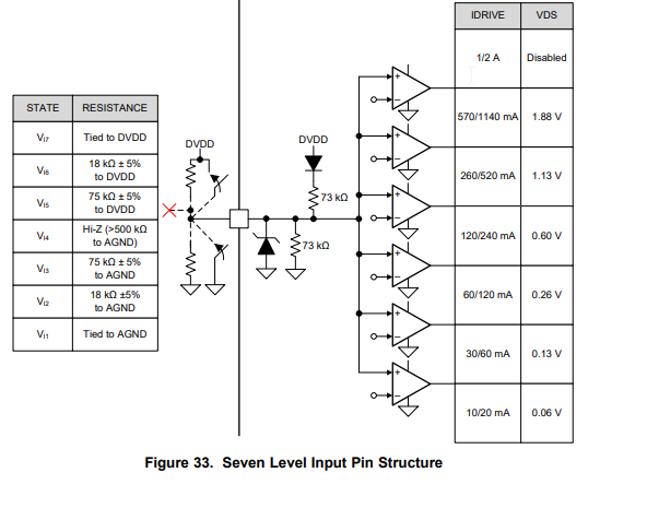

Ich habe folgenden Gate-Treiber und MOSFETs, bei welchen ich den
optimalen Gate-Strom bestimmen möchte. Der Treiber hat eine Slew-Rate
Control, so dass ich einen fixen Gate-Strom wählen kann.
Nun sollte man diesen ja so gering wie möglich wählen, da es sonst zu
Ringing und anderen Phänomenen führen kann (habe schon paar zerstöre
Motortreiber gehabt), aber auch nicht zu gering wegen den höheren
Verlusten:

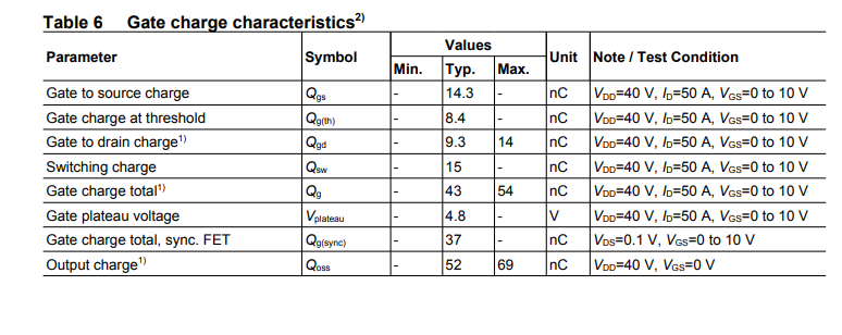

Der MOSFET hat eine Qgd (Das ist die relevante Größe für die Gateladung,
oder?) von maximal 14nC. Daher ist die Gate-Ladezeit Qgd/Ismart. Nach
obiger Tabelle kann ich also folgende Lade/Entladezeiten für das Gate
erreichen:
(1.4us/0.7us),(466ns/233ns),(233ns/116ns),(116ns/58ns),(58ns/23ns),(23ns
/11ns),(11ns/5ns),(5ns/2ns)
Der Gate-Treiber hat eine Dead-Time von 100ns fix. Wie kann ich da aber
sicher sein, dass nie beide MOSFETs gleichzeitig leiten? Muss ich das
mit einbeziehen für den maximalen Gate-Strom?

Nach dem Datenblatt sollen diese eigentlich vermieden werden, daher auch
die Smart Drive Funktion.
Matthias S. schrieb:
> das Gate mit mehr als dem minimalen Strom zu
> laden/entladen

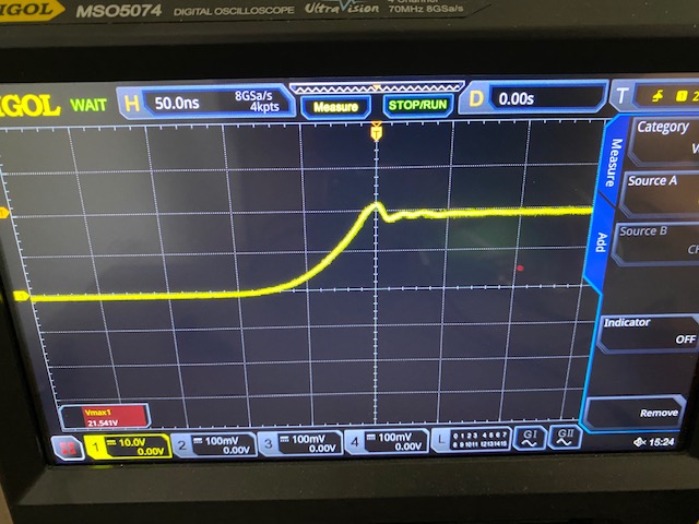

Ja das habe ich vor, momentan fahre ich mit 60mA/120mA und es scheint
sehr gut zu funktionieren oder ist das schon zu flach?
von Teo D. (teoderix)
>> Der Effekt von Ringing ist durch z.B. Gate Widerstände gut in den Griff
Was dort immer wieder zu sehen ist, sind Ferriteperlen ...
von Achim S. (Gast)
Bert S. schrieb:
> r, momentan fahre ich mit 60mA/120mA und es scheint sehr gut zu
stell das oszi mal auf 1us statt auf 20us, damit man die Flanke wirklich
erkennen kann.
mit dem aktuellen Bild würde ich sagen: es ist weit entfernt von
ringing, und es erzeugt Verlustphasen von einigen us, die nicht
notwendig wären. ob sie deswegen schon kritisch sind musst dir selbst
für deine Anwendung bewerten. evtl stört es ja nicht, wenn die fets ein
klein bisschen wärmer werden.

Sehe ich auch so. Das ist in der ansteigenden Flanke mehr verrundet als
nötig. Wenn du mal reinzoomst, ist auch Miller gut zu erkennen. Was für
eine Last schaltet der MOSFet denn z.Zt.?
32kHz sind eigentlich für FETs kein Problem, für IGBTs schon
schwieriger. Da muß man sich noch nicht so viel Gedanken um einen hohen
Gate-Strom machen, das wird erst im Mhz-Bereich so richtig interessant,
wie es z.B. die Tripath Class-D-Endstufen gemacht haben. Da kommen dann
trotz kapazitätsarmen FETs Probleme mit der Treiberleistung, die auf
unschön hohe Werte klettert.
Wenn ich ein Netzteil baue dann meistens mit so 50..60kHz, normaler 2A
Gate-Treiber (z.B. das gute alte IR2113 Arbeitstier) und vielleicht
10..22 Ohm Gate-Widerstand, oft noch mit einer Diode überbrückt damit
der FET schneller sperrt.
Probleme mit Ringing hatte ich manchmal bei hoher Zwischenkreisspannung
wenn der Gate-Widerstand zu gering gewählt wird. 4,7 Ohm funktioniert in
vielen Fällen auch noch prima, aber eben nicht immer. Oder wenn das
Layout nicht besonders gut ist, bekommt man bei 420V
Zwischenkreisspannung schnell irgendwelche Spannungsspitzen beim
Schalten, die man nie erwartet hätte...
Ansonsten halt Testaufbau. Zu geringer Gate-Strom bewirkt eine unnötige
Erwärmung der FETs, zuviel bedeutet Schwingneigung.

von Bert S. (kautschuck)
Die Anwendung ist ein Motorcontroller. Ich habe jetzt nochmals mit
genauerer Auflösung gemessen, der High Side MOSFET ist in etwa 1us voll
durchgeschaltet, von daher passt das schon.
Oben ist noch ein Bild von der Phasenspannung des Motors beim
Durchschalten. Das Bild tritt so bei maximaler Bestromung auf (7A) und
man sieht auch leichtes ringing. Denkt ihr, das ist schon zu viel
ringing? (18V Versorgung, 21.5V maximale Amplitude)
Das sagt jetzt nicht so viel, ohne die Versorgung genauer zu betrachten.
Es klingelt ja, wenn der MOSFet schon durchgeschaltet ist, was eher
darauf hindeutet, das die Motorspannung ungenügend abgeblockt ist - oder
über zu dünne/lange Leitungen geführt wird.
Ausreichende Schaltunterlagen hast du ja nicht geliefert und auch kein
Layout.

Die Versorgung bleibt stabil beim MOSFET Eingang (200mVpp) bei diesem
Strom, von daher scheint alles mehr als genug gepuffert.
