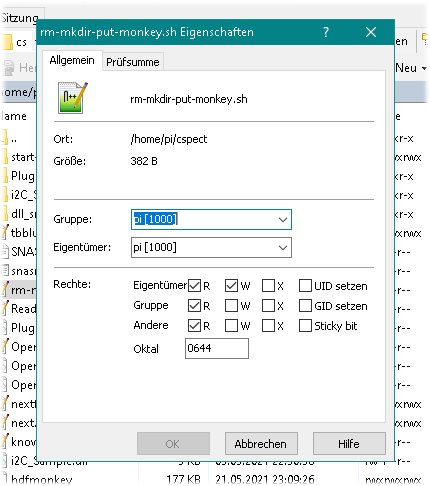

Bei der Datei setze ich dann im Raspi :
Inhalt anzeigen : jeder  >>>>>vorher: jeder
Inhalt ändern: jeder     >>>>>vorher: Nur Besitzer
Ausführen : jeder        >>>>>vorher: Niemand

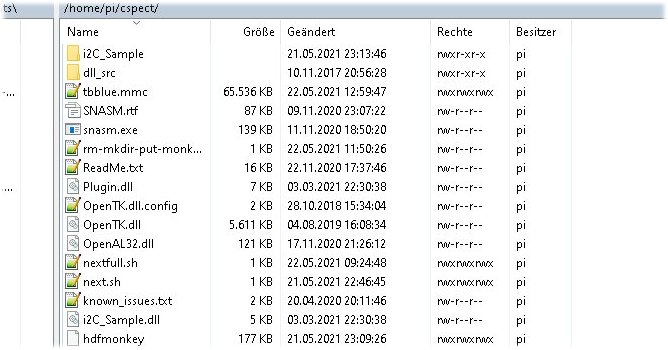

Gast #6700940
Der Haken ist vermutlich, dass es in Windows kein x Attribut gibt,
deswegen geht es dir verloren. Aber vielleicht kannst du einstellen,
dass die Attribute/Zugriffsrechte wenigstens beim Überschrieben erhalten
bleiben.

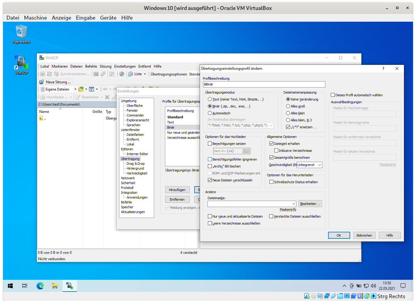

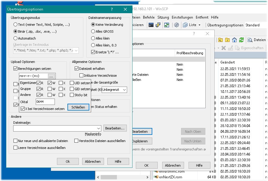

Gast #6700973
Peter B. schrieb:
> Stand auf "Keine Veränderung"
Das ist rechts oben und hat nichts mit den Berechtigungen zu tun,
sondern mit dem Dateinamen.
> Man kann aber links bei "Berechtigung setzen" dieses selber festlegen.
In deinem Screenshot hast du eingestellt, dass die Standard
Berechtigungen von Linux überschrieben werden sollen, und dass
Verzeichnisse ein "x" bekommen sollen.
Du willst aber das "x" Bei *.sh Dateien, nicht bei Verzeichnissen. Also
musst du für *.sh Dateien ein eigenes Profil anlegen.
