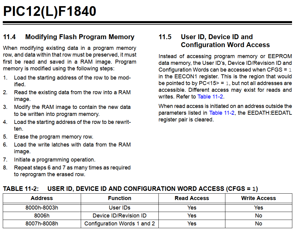

In meinem PIC wird die Ausgabe des Systemtakts auf den CLKOUT-pin nicht mit einem Register aktiviert, sondern über ein #pragma config bit. Kann ich diese Taktausgabe zur Laufzeit umschalten? Ich nehme an, nein. Warum ist das der Fall? Am Ende des Tages steuert man ja nur einen Analogschalter vor dem pin an, also könnte man die Taktausgabe auch über ein normales Register gesteuert werden, oder nicht? Hintergrund: da meine diskreten RC-Schmitt-Trigger-Oszillatoren nicht sehr gut einstellbar sind und für kleine R-Werte auch mal gerne stehen bleiben, wollte ich einen µC-gesteuerten Oszillator bauen, der über weite Frequenzbereiche schmerzfrei läuft. Anwendungsbereiche sind: Lastsprünge generieren, Piezos testen, Taktsignale generieren, ... Ich hatte den PIC12F1840 da und mittels Timer bin ich auf eine Frequenz von etwa 100kHz gekommen. Höhere Frequenzen habe ich mir vom CLKOUT-Mechanismus bei einstellbarerm FOSC-prescaler erhofft. Aber so wie es aussieht, muss ich zwei pins vorsehen. Einen schnellen und einer software-gesteuerten, oder?
A. S. schrieb: > Kann ich diese Taktausgabe zur Laufzeit umschalten? Ich nehme an, nein. Ja, ist aber dem Schreiben ins Flash ähnlich. Einfach im Dabla unter ConfigBits nachsehen!
Teo schrieb: > Ja, ist aber dem Schreiben ins Flash ähnlich. > Einfach im Dabla unter ConfigBits nachsehen! ah okay. Denke das ist dann eher ein "nein" der clock output wird über config word 1 gesteuert.

A. S. schrieb: > Kann ich diese Taktausgabe zur Laufzeit umschalten? Ich nehme an, nein. > > Warum ist das der Fall? Weil dieses Konfigurationsregister außerhalb des adressierbaren Bereiches existiert. Es gibt nur eine Konvention, es an eine bestimmte Adresse eines theoretischen größeren Code- (Flash-) Bereiches zu setzen. Tatsächlich ist es jedoch programtechnisch unerreichbar. Man könnte es mit dem flapsigen Spruch "im Himmel ist Jahrmarkt" vergleichen. Die Frage nach der Adresse ist da auch sinnlos. W.S.
