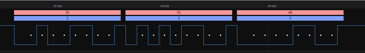

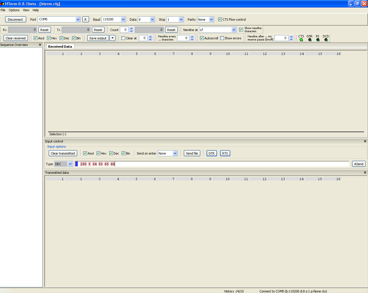

Gast #6701668
Franz schrieb:
> immer wenn ich etwas über uart lese, werden immer nur strings bzw. chars
> übermittelt.
Nein, es werden Bytes übermittelt. Was sich der Nutzer der
Übertragungsstrecke dabei denkt, ist dem UART völlig egal.

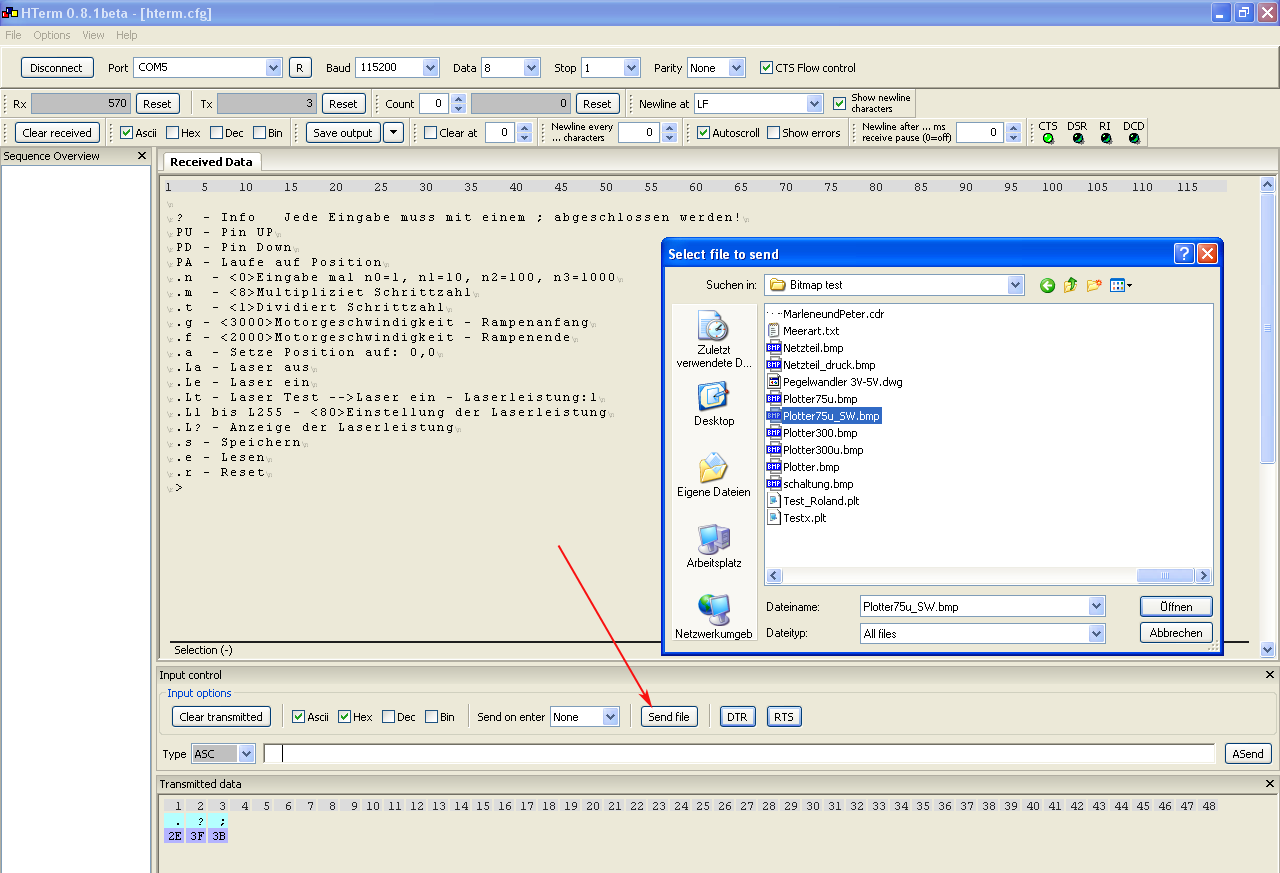

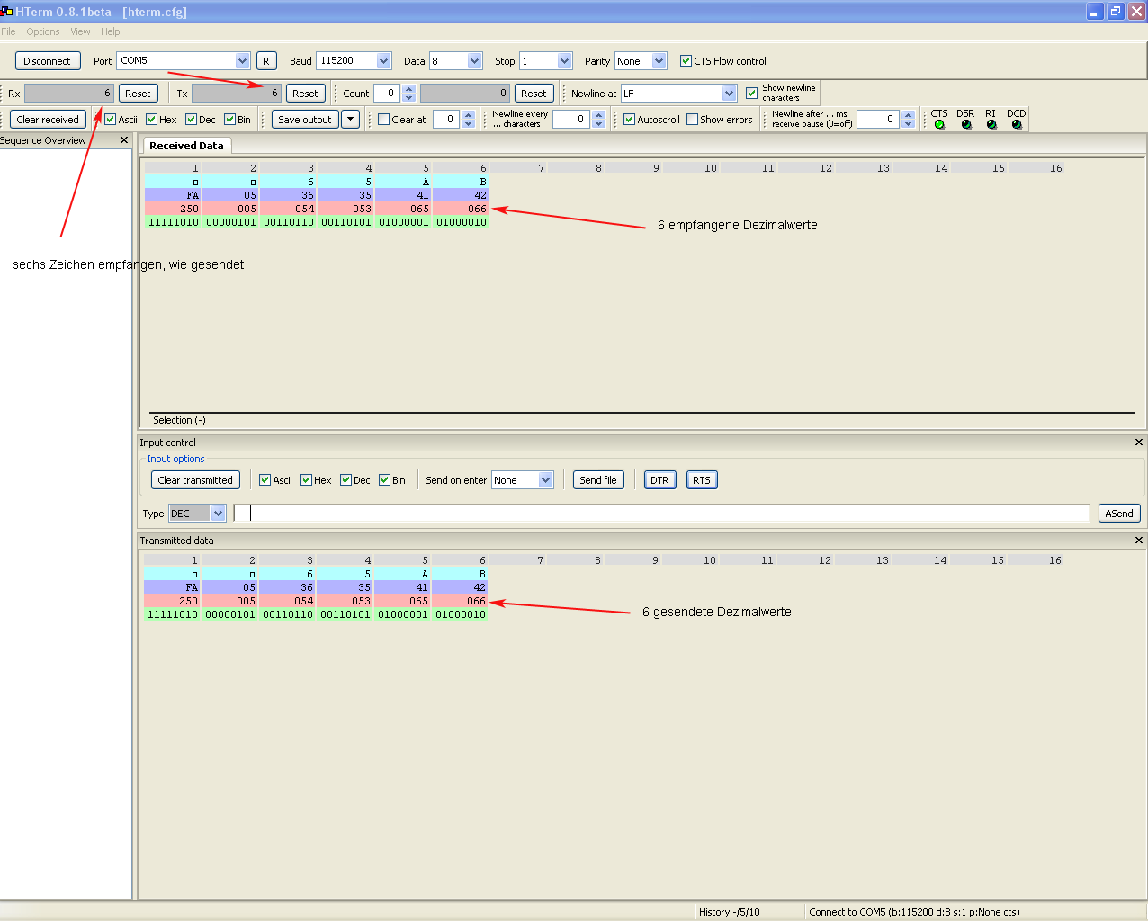

#6703094
Veit D. schrieb:
> Wie werden dann deine Bilddateien übertragen?
Ich mache das mit HTerm. Einfach mit  Send file die Datei auswählen und
öffnen.
> Man sagt doch der USART nicht das sie in ASCII die Bytes übertragen
> soll. Das macht die von ganz alleine so. Wie sagst du der USART das sie
> deine Bilddateien nicht Byte für Byte als ASCII übertragen soll sondern
> irgendwie anders?
Jedes ASCII Zeichen passt in ein Byte, aber nicht jedes Byte ist auch
ein ASCII Zeichen. Stell Dir vor, Du möchtest zwei Messwerte mit jeweils
einem Byte übertragen. Dann kann das so aussehen:
USART_Transmit:
  ; Wait for empty transmit buffer
  lds AH, UCSR0A
  sbrs AH, UDRE1
  rjmp USART_Transmit
  sts UDR0, AL    ;out
Das Gleiche fürs 2. Byte – C++ macht das auch so.
Stell Dir nun vor, das erste Byte hat den Wert 220 und der 2. Wert ist
5. Wenn Du das als Hexwert senden möchtest, lädst Du das Register R16
also AL mit dem Wert 250 = 0xDC und danach mit 5 = 0x05. Das sind 2
gesendete Byte, die am anderen Ende ankommen. Nun das ganze mit reinem

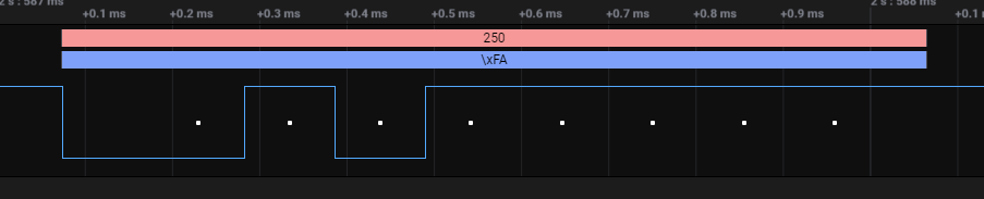

@ Sebastian:
Schau dir bitte mit einem Datalogger oder Oszi mit Dekoderfunktion die
eigentliche Übertragung an. Nimm die ASCII Tabelle zur Hand und
vergleiche..
@ Dirk:
Dein Antworten beweisen das du dich mit dem Thema überhaupt nicht
befasst hast. Ein ASCII Code 65 kann niemals ein Wert 65 sein. Das geht
überhaupt nicht. Ein ASCII Code stellt immer! nur ein einziges Zeichen
dar. Also entweder die 6 oder 5. Was im ASCII Code 54 und 53 entspricht.
Nimm einen Datalogger und schau es dir selbst an.

@ Sebastian:
Du bist auf dem richtigen Weg. Du hast das genau richtig erkannt. Damit
war das schon einmal nicht umsonst. Damit du das auch siehst habe ich
das aufgezeichnet. rot ist dezimaler ASCII Code und blau druckbare
Zeichen laut ASCII Tabelle.
Allerdings, dass zur Korrektur, Zeichenketten gibt man mit print raus.
write schickt direkt ein Steuerzeichen raus. Kann man Zweck entfremden
für reine Byte Übertragungen. Dazu das Bsp. mit dem Dezimalwert 2501.
Mit write klassischer Bereichsüberlauf. Mit print wie man das erwartet.
write nutzt man zum Bsp. um gezielte Steuerzeichen zu senden. Bsp. auf
einem Display wenn im Zeichensatz Symbole außerhalb des ASCII Standards
darstellbar sein sollen. Bsp. kannst du statt print(0) auch write(48)
senden. Einmal dezimal und das andere ASCII Code. In beiden Fällen gibts
die Ziffer 0. Probiere es aus. Das alles bekommst du rein im Terminal
nicht so mit, weil die Ziffern wie rausgeschickt optisch
aneinandergereiht wieder dargestellt werden. Jedoch ist der Bytewert 250
im Terminal schon kein Bytewert mehr sondern 3 einzelne Ziffern. Das
merkst du spätestens dann auf der Empfangsseite wenn du alle Zeichen in
einen Buffer einliest und dann erstmal nach Integer wandeln musst.
Ansonsten kannst du den Buffer zwar rein optisch richtig ausgeben, aber
rechnen kannst du damit nicht. Hast ja eine Zeichenkette mit 3 einzelne
Ziffern im Buffer stehen und keinen Integer 250.

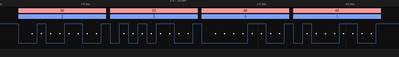

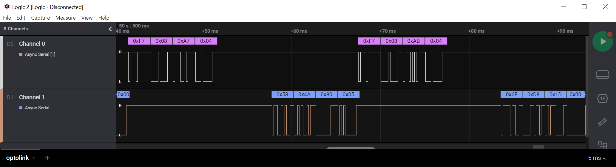

Veit D. schrieb:
> @ Sebastian:
Man benutzt die serielle Schnittstelle für vieles. Die Übertragung
lesbarer Texte, die du als einzig richtige ansiehst, ist dabei nur eine
Möglichkeit. Ich lese mit der UART die Statusdaten meines
Viessmann-Ölbrenners über eine serielle Infrarot-Schnittstelle genannt
Optolink (4800 Baud 8E2) aus, und dort werden alle Werte als reine Bytes
(little-endian, und im Zweierkomplement wo negative Werte vorkommen)
übertragen und eben nicht als ASCII-Zeichen. Dein Beispiel des Werts
2501 wird der Ölkessel also nicht als 50 (0x32), 53 (0x35), 48 (0x30)
und 49 (0x31) senden, sondern als 197 (0xC5) und 9. Das ist auch keine
Zweckentfremdung, sondern eine sehr übliche Verwendung.
LG, Sebastian
#6704151
Veit D. schrieb:
> Wichtig zu wissen ist das alles in Einzelne! Zeichen zerlegt wird, damit
> ist das alles mittels ASCII Code darstellbar und übertragbar. Ansonsten
> könnte man nie Werte größer Byte versenden und empfangen. Muss nur
> zerlegt und wieder zusammengesetzt werden. Das muss jeder programmieren
> oder er nutzt fertige Bibliotheken dafür.
ich habe, um das mal anschaulich zu machen, die sechs Dezimalzahlen 250,
5, 54, 53,65 und 66 mit HTerm über eine Serielle Schnittstelle geschickt
und über eine Brücke TX-RX wieder empfangen. Jeder möge jetzt selbst
seine Schlüsse daraus ziehen. Zum Thema „Standard“: Sieht man sich die
bekannten seriellen Schnittstellen wie Druckerport, Scanner usw. an,
sollte spätestens da klar sein, das da kein ASCII Übertragen wird.
Gruß Carsten

Hallo Veit,
um es vorweg zu nehmen, ich sende einfach die nötigen Bytes. Um ein
Beispiel zu geben, möchte ich noch mal auf die Bilddateien zurückkommen.
Mein Laserplotter kann entweder HPGL oder eben Bilddateien verarbeiten.
HPGL ist Klartext in ASCII. Bilder müssen in SW und im .bmp - Format
vorhanden sein. Alles andere macht für meine Anwendung keinen Sinn. Die
ersten 2 Zeichen sind BM (424D in Hexadezimal) gibt an, dass es sich um
eine Windows-Bitmap handelt. Danach kommen Bytes, die ich überspringe.
Irgendwann kommen:
Bildbreite (auf 4 Bytes): Anzahl der horizontal angeordneten Pixel
(width). Und
Bildhöhe (auf 4 Bytes): Anzahl der vertikal angeordneten Pixel (height).
Danach weiß ich, wo mein eigentliches Bild anfängt und wo es aufhört.
Ganz ohne Protokoll.
Und dann irgendwann die Bildinformation z.B. 0xE1,…… usw.
0xE1 = 11100001 wobei die 1 für einen schwarzen Punkt steht und die 0
für einen weißen. Ganz ohne ASCII. Ich habe mein Programm selbst in
Assembler geschrieben und es läuft. Das habe ich hier vor einiger Zeit
in: Zeigt her, Eure Kunstwerke veröffentlicht.
Gruß Carsten

Veit D. schrieb:
> Der Rest ist Darstellung wie man es gerade einstellt.
Anbei noch wie angekündigt ein Ausschnitt aus einer seriellen
Optolink-Kommunikation. Der Mikrocontroller sendet auf Channel 0, der
Ölbrenner auf Channel 1. Es werden zwei 32-Bit-Werte jeweils als 4 Bytes
abgerufen, und zwar die Betriebssekunden in Stufe 1 und die in Stufe 2.
Die Rückgabewerte des Heizkessels lauten 0x53 0x4A 0x80 0X05 (also
0x5804A53 = 92293715 Sekunden) und 0x6F 0xD8 0x1D 0x00 (also 0x1DD86F =
1955951 Sekunden).
LG, Sebastian
