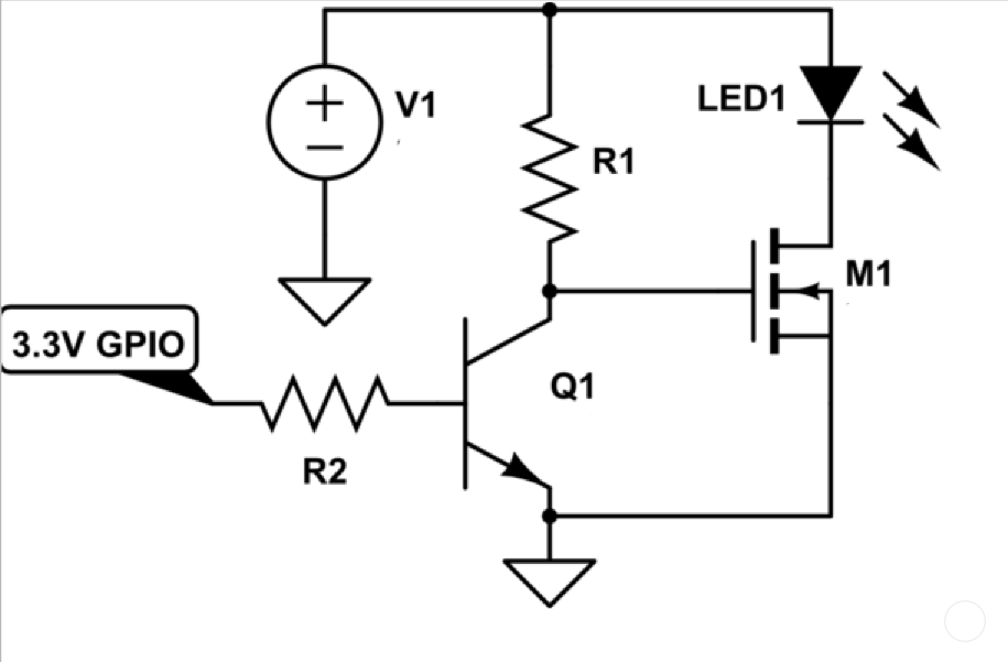

Guten Tag Liebe Community,
ich bastele gerade an einem Projekt um mit einem NodeMCU Kurven fahren
zu können.
Leider stellt sich mir derzeit das Problem, dass mein Mosfet (BUZ72A)
erst ab 4V~ richtig regelt. Da der NodeMCU jedoch nur 3V~ hat, klappt
das ganze leider nur mit einer sehr geringen Verstärkung, ich würde
jedoch gerne nicht die Teile tauschen, da ich schon einige Stunden
verbracht habe diese zu verbauen.
Meine Idee nun, wäre es den Mosfet über einen kleinen NPN-Transistor
(C945) zu regeln, leider fehlen mir die Kenntnisse die Vorwiederstande
bzw. Pullup oder Pulldown zu berechnen, ich breche mir immer dort die
Zähne aus, weil die Anleitungen im Internet sehr schwanken.
Nun wollte ich nachfragen, ob mir eventuell von euch jemand helfen
könnte.
Grüße
Jan
von Achim M. (minifloat)
Jan H. schrieb:
> das Problem, dass mein Mosfet (BUZ72A) erst ab 4V~ richtig regelt.
Wieviel Spannung kommt bei V1 raus?
Wenn das auch nur 3.3V sind, bringt dir das alles nix.
Ich würde R1=1k und R2=10k probieren.
mfg mf
PS. Dass der Transistor logisch invertiert, ist dir bewusst, oder?
von Jan H. (jaxnprivate)
Das geht immer so schnell hier :)
Angedacht währen 10V am Eingang also an V1.
1K und 10K habe ich probiert aber, leider lässt sich der Mosfet nicht
wirklich regulieren.
Grüße
Jan
von Elliot (Gast)
Jan H. schrieb:
> leider lässt sich der Mosfet nicht wirklich regulieren.
Natürlich nicht, die Steilheit der Schaltung (LED-Strom/Steuerspannung)
ist viel zu groß.
Wie wäre es, wenn du mal klar sagst, was die Sache genau machen soll?
Ach so tut mir leid, die LED habe ich gar nicht verbaut, war ein BSP aus
dem Inet.
Ich habe vor Spannung mit dem Mosfet zu Regeln also von 0-10V, mit den
5V wäre das kein Problem, leider macht mir der NodeMCU da mit seinen
3,3V einen Strich durch die Rechnung.
Also man soll später halt Zeitpunkte in einem Graphen festlegen können,
ab welchen eine gewisse Prozentzahl gefahren wird.
Grüße
Jan

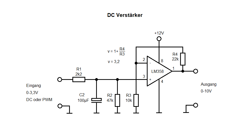

Willst du PWM am Ausgang oder kontinuierlich Analog?
Wenn Analog, dann PWM am ESP8266 erzeugen, glätten bis der Arzt kommt
und mit einem Rail-to-Rail Opamp mit Verstärkungsfaktor 3 verstärken.
mfg mf
Jan H. schrieb:
> soweit ich herausgefunden habe, hat PWM bei einer Last auch eine
> "Analoge" Spannung oder liege ich da falsch?
Das kommt ganz auf die Last an. Bei Lasten, die glättende Eigenschaften
haben, kann direkt PWM drauf. Das wären z.B.
* induktive Lasten, da sie von sich aus den Strom glätten
* Helligkeit einer LED, weil deine Augen nicht schnell genug reagieren
* Heizungen, weil die thermische Trägheit glättet
Jan H. schrieb:
> Das wird über Spannung gesteuert
Dann erwartet das wie auch immer geartete Ding eine geglättete Spannung.
Also RC-Glied an den PWM-Ausgang vom ESP und die resultierenden 0...3,3V
mit einem Opamp verstärken, dass es 0...10V werden.
Das RC-Glied sollte dabei grob eine Grenzfrequenz von 1/10 der
PWM-Frequenz haben.
mfg mf
von Helmut Hungerland (Gast)
Wenn du 12V Versorgungsspannung zur Verfügung hast, dann ist ein R2R OPV
nicht unbedingt nötig. Dann genügt auch ein LM358.
von Opampa (Gast)
> R2R OPV
> nicht
Der wird nicht bei O Volt beginnen!
Vielen Dank die Herren für die vielen Antworten :)
Ich hätte noch ein Haufen "TL084ACN" auf Platinen, die würde ich erst
einmal testen und wenn ich es damit nicht zum Laufen bekomme, mir die
vorgeschlagenen Ideen bestellen.
Beste Grüße
Jan
Du hast nur ein Problem mit dem Eingangs- und Ausgangssignalbereich,
denn der TL084 kann weder bis an die Rails Eingangssignale verarbeiten
noch kann er welche bis an die Rails ausgeben.
Der LM358 bzw. der LM324 kommt immerhin bis ans untere Rail.
