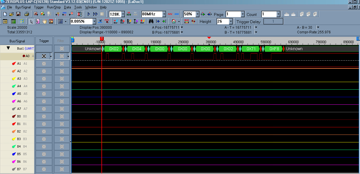

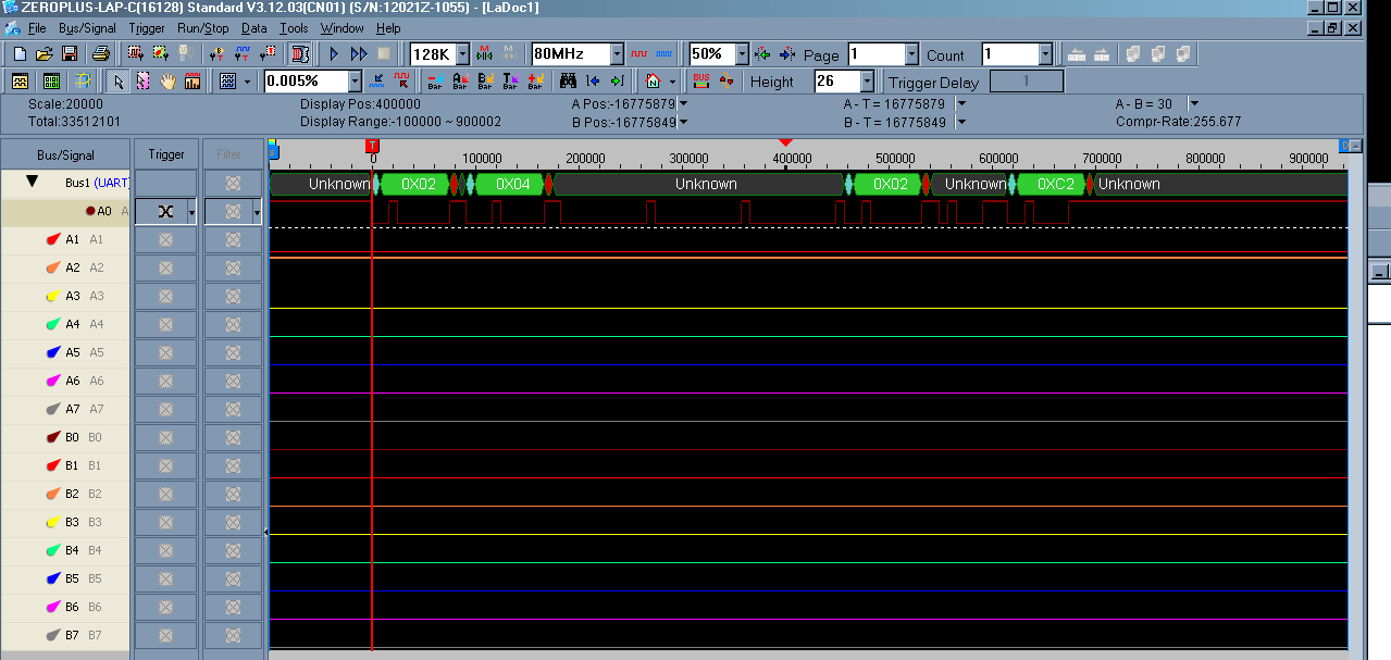

Gast #6702025
Irgendwie scheint der Modbus Standard über die Jahre etwas aufgeweicht
zu sein.
Ich habe Jetzt noch ein Modbus Tcp Wandler (also ein Stück Hardware)
raus gekramt und auch der sendet die Daten "Simple" Seriel raus und das
Messgerät antwortet nicht.
Ein Siemes Pac 3200 Hat damit kein Problem und antwortet sofort. Das
kommt aber auch mit den Daten aus dem Programm Modbus Pol zurecht.
Anbei mal zwei Bilder der Daten.
Bislang ist modbus pol das einzige Programm was es wohl Richtig macht.

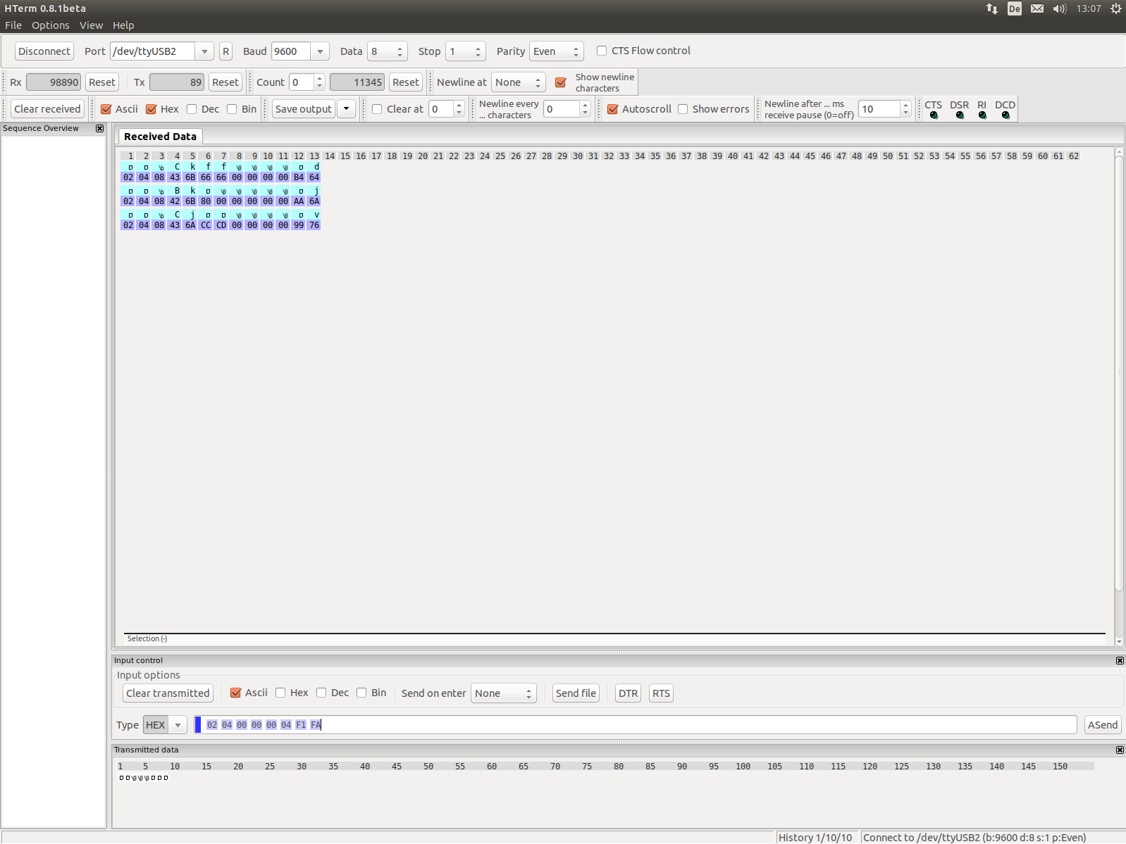

Gast #6702060
Oh man da hat es mir die Hand vor den Kopf...
Parity. Na klar. Man hätte auch darauf kommen können.
Parity auf Even und schon antwortet das ding :)
Vielen Lieben dank für diesen hinwies.
Ich glaub ich habe die Parity Einstellung bei Seriell in all meiner zeit
noch nie gebraucht und einfach vergessen
Also nochmal wer Probleme mit einem DDM18SD hat das ist die Lösung.
