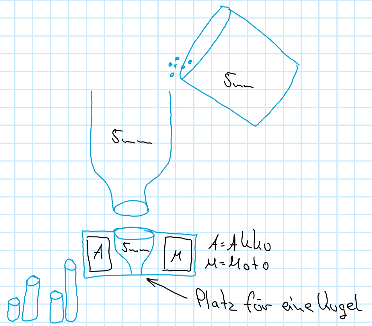

Liebe freunde der Sonne,
kurz zu meinem Projekt, es geht um eine Befüllstation in der ich kleine
Flaschen mit 5-8mm Kugeln befülle. Die Lösung zur Mechanik ist bereits
vorhanden. Mann kann sich es  wie ein Trichter vorstellen in dem die
Kugeln durch das drehen von einem Kammersystem an den Ausgang befördert
werden. Am Ausgang kommt ein O Ring ,der einen kleinen Widerstand
leistet damit die Kugeln nicht ohne weiteres den Ausgang verlassen
können. Die Kugeln besitzen einen Radius von 2-5mm.
Zum elektrischen Part:
1. Die Kugeln sollen gezählt werden.
Ansatz 1: Ein Taster kommt zwischen dem O Ring und der ersten Kugel.
Sobald die Kugel den Ausgang verlässt wird der Taster betätigt. Die
Lücke die entsteht zwischen dem ersten und der zweiten Kugel soll den
Taster in die Ausgangsposition zurücksetzen .
Ansatz 2: Ich Schaue ab wieviel Grad der Motor eine Kugel befördert.
Somit könnte ich am Motor die Kugeln zählen womöglich auch verschleiß
armer.
Da gibt es wahrscheinlich wieder mehrere Lösungen, wie kontaktlose
Sensoren oder noch besser direkt am Motor womöglich Servomotor?
2. Ein Motor sorgt für den Antrieb der Kammern.
Der Motor stoppt sobald die Flasche voll ist.
Ansatz 1: Die Geschwindigkeit in der die Kugeln den Ausgang verlassen
ist konstant. Somit ist auch die Betätigung beim Betrieb des Tasters
Konstant. Der Motor stoppt, wenn der Taster eine längere Zeit betätigt
wird bzw. nicht betätigt wird.
Ansatz 2: Ich nehme an der Strom ändert sich bei einer zu hohen
Belastung. Den Unterschied könnte man sicherlich auslesen bzw. durch
eine Schaltung könnte man die Spannung messen. Womöglich eine besser
Lösung durch ein Shield ?
Bei beiden Ansätzen tritt die Belastung leider schon vorher auf.
PS: am besten wird alles mit 7.4V oder 11.1V betrieben
#6701654
Ansonsten: Kugeln durch ein Rohr führen, das ein etwas größeren
Durchmesser als die Kugeln hat. Dann mit Lichtschranke am Rohr (nicht
mittig) zählen.
Befüllung: Großer Behälter oben auf Trichter mit Shaker, dann besagtes
Rohr mit elektrisch betätigter Klappe.
Nur so kompliziert machen wie unbedingt notwendig!
Gast #6701693
Das wird auf Grund der stark unterschiedlichen Durchmesser und somit
Gewichte nur durch vereinzeln möglich sein.
Das wird auf Grund der stark unterschiedlichen Durchmesser nur mit einer
Füllhöhenüberwachung klappen.
Besorge dir lieber Kugeln gleicher Grösse und gleichen Gewichts, das
macht die Sache ERHEBLICH einfacher.
Ansonsten: wie lässt sich der Füllstand in der Flasche ermitteln,
Flasche durchsichtig, Kugeln metallisch ? Dann geht Lichtschranke oder
induktiver Näherungsaufnehmer.
Vereinzelter gibt es fertig, oder ein etabliertes Konzept nachbauen.

Gast #6702014
Deine Anlage lt. Zeichnung wird nur funktionieren wenn die Kugeln
einzeln kommen. Ansonsten hast du ein Stau im Trichter.

Gast #6702328
Ido K. schrieb:
> Es soll alles mit einem gewissen Druck befüllt werden da die Flaschen
> öfters eingedrückt sind.
Diese Salamitaktik kommt bier nicht gut an.
Lege die Karten offen auf den Tisch, oder lasse es ganz bleiben. Du
bekommst hier keine gute Hilfe, wenn du dein Projekt wie ein Geheimnis
hütest und nur nach und nach mit Details heraus rückst.
#6702344
Gabellichtschranke!
Eine kleine zum Zählen. Durch Deine Konstruktion fallen die ja einzeln
in die Flasche.
Eine große für den Füllstand.
Sollte die Flasche zu groß sein, gibt es die auch mit getrenntem Sender
und Empfänger.
Sind die Kugeln immer gleich?
Andernfalls könnte bei der Vereinzelung eine kleine Kugel auf einer
Großen liegen und mit der Großen durchrutschen;-) Falls an dieser Stelle
der Herr Newton werkelt.
Gast #6702386
Zuerst einmal vielen Dank, die Ansätze und die Hilfsbereitschaft ist
echt vorbildlich. Dank euch habe ich wieder nach einer langen Zeit Spaß
an der Elektronik. Die bisher immer im Schrank verstaubt worden war.
Also die Kugeln sind schon vorher sortiert und getrennt worden. Jede
Kugel kriegt seine eigene Station zum befüllen.
Ich möchte darauf hinweisen, dass ich auch ein Thema im Arduino Forum
erstellt habe. Der wird aber bald geschlossen.
Der Grund warum ich nicht weiter auf das Kammersystem eingegangen bin
ist, dass es relativ unprofessionell aufgebaut ist und nicht vom Thema
ablenken sollte. Im Nachhinein ist das natürlich totaler Unsinn und ich
gebe dir zu 100% recht.  Vielleicht möchte es irgendjemand in der
Zukunft nachbauen.
Die Skizze werde ich heute Abend noch veröffentlichen.
Bei der Erfassung der Kugeln werde ich alle Lösungen die erwähnt wurden
und mir einfallen ausprobieren. Dadurch sollte ich die für mich beste
Lösung herausfinden. Beim Motor habe ich womöglich eine Lösung, unzwar
Motor Shields die thermisch und elektrisch gesichert sind. Es ist zwar
keine saubere Lösung, da ständig Fehler provoziert werden. Dennoch denke
ich mir das es die einfachste Lösung ist. Mit Motor Shields habe ich
mich noch nicht auseinandergesetzt, sobald ich den richtigen gefunden
habe werde ich das natürlich im Forum teilen.
#6702536
Hallo Ido,
ich kann mir ohne Detailzeichnung nicht so richtig vorstellen wie das
mit O-Ring und durchdrücken genau funktionieren soll.
Wenn Flasche voll = Motor dreht nicht mehr weiter
das kann man ja detektieren:
Ein Encoder am Motor liefert keine Impulse mehr.
Der Mortorstrom steigt an
Wenn man einen Schrittmotor nimmt würde der einfach nicht drehen.
Einen Schrittmotor kann man nicht durch blockieren überlasten.
Er ruckelt dann halt anstatt sich zu drehen. Das liegt daran, dass bei
einem Schrittmotor die Spulen immer bestromt sind egal ob er dreht oder
nicht.
Von Trinamic gibt es Schrittmotortreiber die das blockieren (= stall)
erkennen können.
Ein Schrittmotor hat aber kein so hohes Drehmoment wie ein klasischer
Gleichstrommotor.
Wenn die Flaschen nicht bis zum obersten Rand voll werden müssen könnte
man einfach eine Lichtschranke nehmen.
Wenn es doch ganz voll werden soll könnte man das herauspurzeln der
Kugeln detektieren. Allerdings nur wenn dein Einfüllstutzen nicht satt

Wenn du jetzt doch mal mehr Zeichnungen und Fotos von den Flaschen und
den Kugeln posten würdest könnte man sich präziser Gedanken machen.
Wie sieht es aus?
