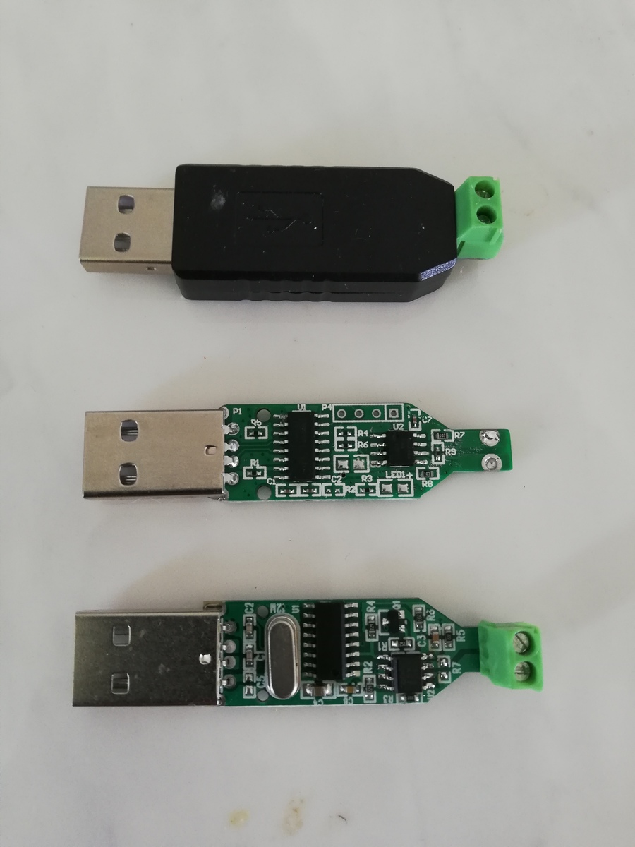

Ich habe mal wieder in die Kake gegriffen Ich hatte auf Ebay neue Usb
Rs485 wandler bestellt. Sehen aus wie immer funktionieren aber
eigentlich kaum.
Und das Kaum ist das Problem. Sie werden erkannt liefern auch manchmal
Daten und manchmal nur Müll. Wenn man der Platine zu nahe kommt trennen
sich sich auch gelegentlich kurz vom Usb. Mit Potential einen Wahnsinnig
zu machen.
Ich habe vorher meine Leitungen geprüft sogar schon den 75176 getauscht
weil ich dachte da stimmt doch was nicht bis mir aufgefallen ist das sie
jetzt sehr anders aufgebaut sind.
Ich hatte 10 Stück davon bestellt und jetzt drei versucht mit ähnlichem
Ergebnis. Ich habe sogar schon nach gelötet aber ohne Besserung.
Zu den Bildern. Oben in Verpackung sehen eigentlich immer so aus.
Mitte Das Sparprodukt. Gut zu erkennen es wurden sehr viele teile
eingespart.
Die klemme habe ich abgelötet.
Und unten die Version die ich ewig schon verwende und ohne Probleme
läuft.
Lsusb sagt der gute ist ein HL-340
ID 1a86:7523 QinHeng Electronics HL-340 USB-Serial adapter
und der nicht gute ein CH341
ID 1a86:5523 QinHeng Electronics CH341 in serial mode, usb to serial
port converter

Der CH341 Chip arbeitet eigentlich total unkompliziert und zuverlässig.
Ich vermute mal, dass die Platinen mangelhaft sind, nicht der Chip
selbst.

Ich hatte auch einmal ein "Fake".
Es war sicher nicht Treiber und/oder kein Quartz Problem.
Einfach der Transceiver war ein XYZ-China IC.
Kannst du lesen welche deine sind?
Wenn nicht, dann wirklich andere verdächtige Punkten muss man checken.
Die viele Andere, die ich habe, haben bekannten MAXIM Max485, Analog
Devices usw. Transceivern. Die funktionieren ohne Probleme noch heute.

Das eigentliche Problem bei diesen Teilen ist, dass nur A und B (das
differentielle RS485-Signalpaar) jerausgeführt ist, nicht aber GND. Ohne
durchverbundenes GND ist nicht sichergestellt, dass der Common Mode
Bereich eingehalten wird. Und Failsafe-WIderstände kannst Du so auch
schlect anschließen.

Die Dinger funzen auch aus einem ganz anderem Grund nicht:
CH340 haben keinen DataEnable Pin für den RS485 Treiber (der CH341
schon).
Die ersten Versionen haben das per Flop aus dem TX Signal generiert,
aber das haben die hier auch weggespart.
Der RS485 IC wird durchn einfaches RC Glied  + Inverter aus dem TX Pin
eingeschaltet.
Je nach Baudrate geht das oder nicht.
Dann sendet der RS485 Wandler starke 0en, aber 1en hängen von der
Busterminierung ab.
VOn der fehlenden Masseklemme reden wir erstmal garnicht.
-> Diese Dinger NICHT kaufen!
Der Eigenbau aus FT232 + MAX485 läuft immernoch am stabilsten.
Bzw mit einem STM32, der USB kann, sowie etwas SW gehts auch.

Dank des fehlenden GND-Anschlusses sind die Originale und sämtliche
Nachbauten eigentlich per se alle mangelhaft.
Nur, wer mit dem Satz "differentielle Übertragung im Gleichtaktbereich
des Empfängers" nichts anfangen kann, traut sich mit diesen Dingern ins
echte Leben.

ist zwar 1/2 Jahr alt, aber zum Ursprungsthema und u.U. erspart es
jemandem den Kauf:
Neuerdings dürften sogar die CH340 Derivate ersetzt werden (kein
Aufdruck; USB+- ist an pin 4&5 anstelle 5&6 bei den "echten" CH34x
SOP-16; USB Kennung ist aber CH340; sieht oben im Bild danach aus, wobei
das Layout nochmal "optimiert" wurde und die ohnehin oft falsch
bestückten Schutzdioden gleich weggelassen wurden).
Ich habe noch welche im großteils YYH-256 Layout aber eben mit
ausgetauschtem CH340. Dürfte eine andere Mikrocontrollerimplementierung
sein.
Selbige ICs kommen auch auf ESP32 Programmern vor.
Ansonsten kann ich mich nur anschließen: Finger weg von diesen allen,
wenn es über den Schreibtischeinsatz hinaus geht. Die Funktion hängt
stark von der Buslast (angeschlossene Teilnehmer) ab, da die Pegel nicht
direkt sondern nur über Biasnetzwerke anliegen. An Widerstandswerten
wird da verbaut was gerade gefunden wird. Da ist (fast) jeder Selbsbau
näher an rs485.
Leider wird dieser Schrott auch über reichelt & conrad vertrieben.
