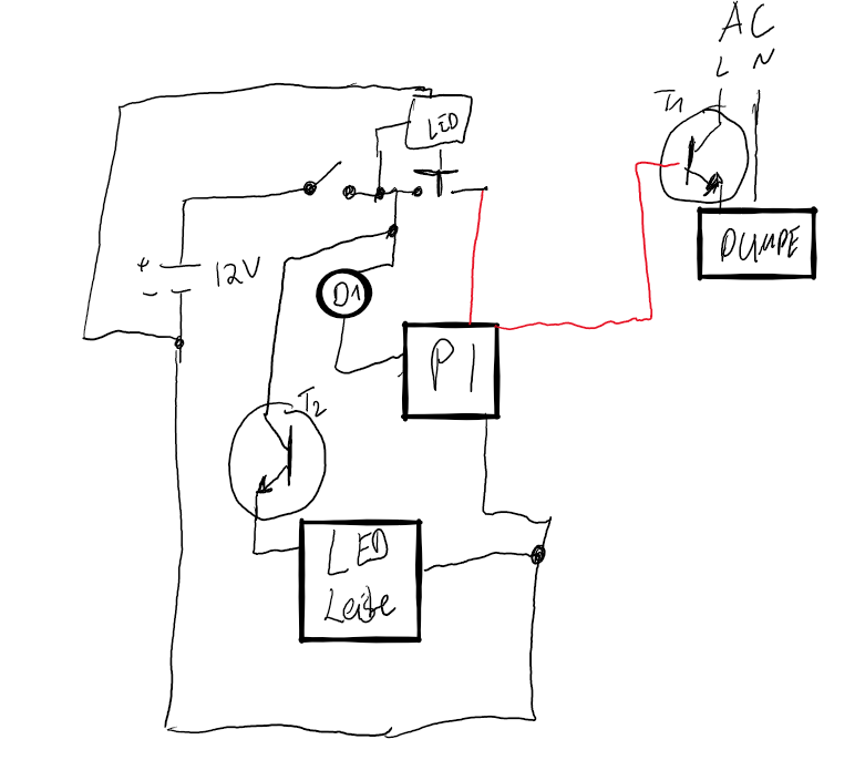

ich plane zur Zeit ein kleines Projekt zu einem "intelligentem"
Aquarium.
Es soll ermöglicht werden eine LED Leiste und eine Pumpe über einen PI
Zero W zu steuern. Ziel ist es später alles auf eine Platine zu
bekommen, so dass nichts herumliegt.
Es scheitert jedoch bei der Umsetzung des Schaltplans. Ich habe eine
erste Version mit einem Breadboard zusammengeschaltet, jedoch möchte ich
jetzt dazu einen Schaltplan erstellen und Relays durch Transistoren
ersetzen und das gerne ausrechnen. Kirchoffsche Maschenregeln sind mir
bekannt.

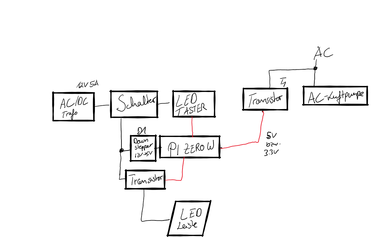

Was soll passieren (Verfahrensfließbild):
Wechselstrom wird durch Transformator in Gleichsctrom (12V, 5A)
umgewandelt. Schalter ermöglicht Strom für alle Teile oder für alles
außer der AC-Pumpe zu schalten. Der Taster ist ein Schließer und
LED-Taster (2 Ein- und Ausgänge). Durch drücken gibt dieser ein Signal
an den Pi, welcher anschließend an einen Transistor ein Signal
weitergibt und die Pumpe anschaltet. Zur Stromversorgung des Pi's möchte
ich gerne die gleiche Stromquelle verwenden. Darum der Downstepper. Die
LED Leiste soll ebenfalls vom Pi gesteuert werden können (An/Aus).
Hierzu soll ein Transistor (12V, Pi Signal 3,3V oder 5V) verwendet
werden.
Fragen:
1) Ist der Schaltplan so korrekt gezeichnet?
2) Welchen Transistor benötigt man und an welches Beinchen muss was
verlötet werden?
3) Kann man die Pumpe ebenfalls über den Pi schalten, oder ist dies
nicht möglich für AC?
4) Habt ihr eine bessere Idee um den Pi mit Strom zu versorgen.
Über euer Input würde ich mich sehr freuen. Bin selbst nicht aus der
E-Technik und beschäftige mich Hobbymäßig mit dem Thema. Habe jetzt
schon länger recherchiert und bin bis zum aktuellem Stand gekommen.
Hoffe ihr verzeiht mir die hässlichen Skizzen. Habe leider keine
Software um das schöner zu machen :D
Viele Grüße
Maxus
Gast #6702065
Die Suchmaschine zeigt mir z.B. den hier an
https://www.pollin.de/p/solid-state-relais-ssr-d32a380-5-3-32-v-5-a-380-v-340633
Deinen Mikrocontroller solltest du besser von Netzspannung isoliert
betreiben, sonst ist anfassen tödlich. Parallel zum Ausgang des Moduls
ist ein Löschglied notwendig. Das hängt von der Größe deiner Pumpe ab,
und was für eine Sorte das st. Für die üblichen Kleinstpumpen mit
Magnetrotor vermutlich die Größenordnung 0,1uF + 100Ω.
Nein.
Strom benötigt einen Hin- und Rückweg, er fliesst nur im Kreis, heisst
ja nicht ohne Grund Stromkreis.
Ein rPi, der nicht mit 12V versorgt wird sondern 3.3V kann nicht per
Emitterfolger eine 12V LED Leiste schalten, es kämen nur 2.6V an den LED
an. Du musst die Masseleitung der LED schalten.
Transistoren können nicht direkt 230V~ schalten, nutze ein Relais oder
SolidStatRelais.
Um Licht zu schalten, auch per Zeitschaltung, braucht man keinen rPi. Er
ist teuer, braucht viel Strom, kann zeitkritische Dinge nicht gut, und
taugt nur, wenn man ins Internet muss und Linux benötigt.
OP #6702109
Das ist mir bewusst. Ich hätte jetzt gedacht das mein Stromkreis
geschlossen ist^^
Kannst du mir bitte einen Tipp geben wo ich was falsch gemacht habe.
Die Idee war, dass der Strom für die LED vom Trafo kommt. Habe die
Funktion des Transistors so verstanden, dass der Strom vom Pi als
elektrischer Schließer dient. Sprich wenn der Pi Strom auf den
Transistor gibt, dann schließt der Transistor den Stromkreis zu den LEDs
und diese beginnen zu leuchten.

(Firma: egal) #6702132
Max M. schrieb:
> Habe die
Aua, Grundlagen tun hier dringend not!
Auch hier fließt nur eine Strom wenn auch entsprechender "Stormkreis"
geschlossen wird. Bei einem NPN-Transistor heißt dass das die Basis ca.
0.7V höher sein muss als der Emitter sonst passiert hier garnichts.
Räume mal dein Bild auf und schreib dir an die verschiedenen Punkte mal
die jeweiligen Potentiale an, dann merkst du ganz schnell das da vieles
nicht passt.
