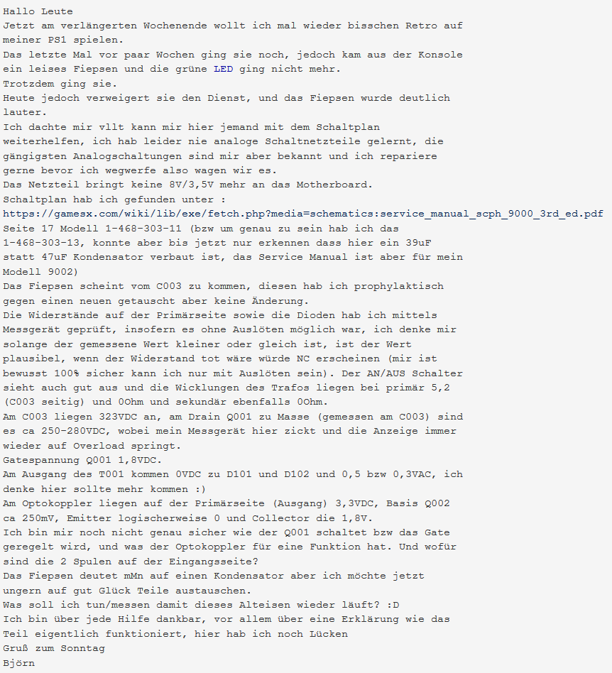

Gast #6703384
Hallo Hmmm,
Ich habe den Text natürlich mit Absätzen/Zeilenumbrüchen geschrieben und
auch gegen gelesen
In der Vorschau wurde er mir ohne Absätze/Zeilenumbrüche angezeigt und
ich dachte oops was ist da falsch gelaufen, konnte aber in der Vorschau
auch nichts mehr Bearbeiten, auch nichts löschen.
Ich hab dann auf Senden geklickt und zu meiner Überraschung, bei mir im
Browser sieht der Thread ganz normal aus.
Mich wundert es dass er bei dir wieder ohne Absätze kommt
Ich häng mal n Screenshot an dann kann mans lesen
(Zumindest sieht es imho lesbar aus :) )
Vllt ist es ein Bug
Ich hab den neusten Firefox und Win10
