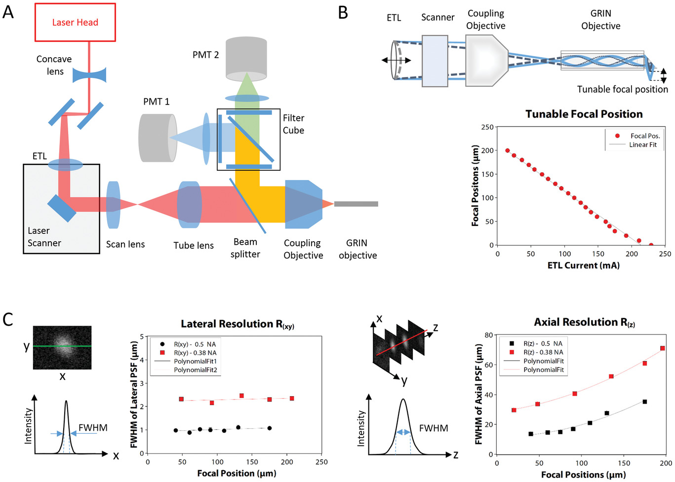

Nach einer längeren Recherche im Internet habe ich jetzt endlich den
Bauplan für Multiphotonen-Endomikroskop gefunden. Ihr müsst bitte dabei
beachten, dass es sich hierbei -nicht- um ein gewöhnliches
Multiphotonen-Mikroskop handelt, sondern um eine disruptive erweitere
Technologie für 'in vivo' Untersuchungen, die bahnbrechend für die
Bestimmung der Zelleigenschaften ist. Also die Kombination aus Mikroskop
und Endoskop. Den Bauplan könnt ihr jetzt im Anhang sehen und verlinke
dazu noch die Details und die Beschreibung:
https://onlinelibrary.wiley.com/doi/full/10.1002/advs.201801735

Jetzt habe ich eine Einkaufscheckliste erstellt, wo ich alle Bauteile
eintragen will, um diese Technologie umzusetzen und habe festgestellt
dass das gar nicht so einfach ist. Fangen wir zuerst mit PMT an die in
der Skizze ausgeführt ist. Das sind die Photomultiplierröhren-Detektor.
Gefunden habe ich welche auf aliexpress:
https://de.aliexpress.com/item/1005001483376703.html
https://de.aliexpress.com/item/1005001483255823.html
https://de.aliexpress.com/item/4001061690692.html
Wie man hier sieht, sind die Preisklassen sehr unterschiedlich. Woran
sind die unterschiedlichen Details darüber, was ich verstehen muss? Habt
ihr Expertisen darüber?
Gibt es zur Ansteuerung dafür fertige Elektronikschaltungen dafür, so
wie ich es gewohnt bin, für alles eine fertige Schaltung zu kaufen? Denn
in dieser Beschreibung zeigt die Nummer (3) auf dem Foto von diesem
Gestell die Elektronik, was aber nicht genauer beschrieben wird. Das
geht irgendwas in dieser Richtung: https://www.ebay.de/itm/194088957548
was mir aber nicht so gefällt, weil die sehr klobig sind.

Gast #6702404
Heute ist nicht der 1.April. 5 Punkte fuer die Ausarbeitung. Berichte
bitte, wenn Du den Prototypen hast (Vorsicht: Hochspannung macht klein
und haesslich)
Gruesse
Th.
#6702423
Die ollen Photomultiplier könnte man auch durch SIPMs ersetzen. Da gibt
es aktuell Dank der Smartphones viel Fortschritt:
https://www.spiedigitallibrary.org/journals/journal-of-biomedical-optics/volume-24/issue-10/106503/Evaluation-of-silicon-photomultipliers-for-multiphoton-and-laser-scanning-microscopy/10.1117/1.JBO.24.10.106503.full?SSO=1
Nur, wo willst Du den fs-Laser her nehmen?
