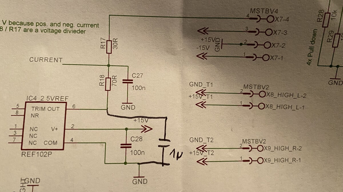

von Daniel (Gast)
Das ist die Lösung, grad auf dem Steckbrett ausprobiert 👍. Ad586 😊sollte
als Quelle gut genug sein.
Super, vielen Dank für diese Lösung 👍.
Zum Hintergrund vielleicht noch was.
Meine ursprüngliche Lösung sah so wie anliegend aus.
Kein LEM abgeschlossen, dann 2,5 V an 4 gegen GND. Soweit okay.
Dann LEM angeschlossen....
Hat der LEM 0 A Durchfluss, hab ich plötzlich an 4 gegen 2/GND 5,3 V.
wird der Strom gering erhöht, geht der Wert schlagartig runter auf 2,5 V
und dann proportional zum LEM Strom gegen 0 V. In der anderen
Stromrichtung bei 0A hab ich 5,3 V und beim erhöhen des Stromes geht die
Spannung entsprechend höher als 5,3 V. Hat jemand hier noch eine
Erklärung für mich warum das so ist?
Die vorgeschlagene Lösung werde ich final nehmen, mich interessiert aber
noch, warum meine Lösung nicht funzt 🧐.
Danke an alle.
von Daniel (Gast)
C27 ist nicht bestückt und R17 und R18 sollen einen spannungsteiler
darstellen, da 100 Ohm die min. Bürde ist und das Signal noch zu hoch
für mich wäre bei 36A.
von Danny (Gast)
Hallo in die Runde,
Ich habe einen LEM Wandler mit 1:1000 und minimaler Bürde von 100 Ohm.
Nennstrom ist 36 A. Somit -3,6 V oder 3,6 V. Mein Kollege meinte, ich
soll einen Addierer nehmen und eine Referenz (Ref192) von 2,5 V als
Mitte für die Messungen mit dem ADC 0..5 V.
Wie baue ich die Schaltung am besten auf mit dem OPV und +/- 15 V
Versorgung ? Wandler und Ref. sind gegeben.
Vielen Dank an alle 👍.

von Danny (Gast)
Nein, ich stehe etwas auf dem Schlauch, da beim invertierenden
Verstärker der Ausgang ja negativ wäre wenn der Nullpunkt 2,5 V ist und
beim nichtinvertierenden wäre die Verstärkung größer als 1.
Hab ich das korrekt wieder gegeben?
Danke.
Schon, aber halt nicht verstanden.
Deine Aufgabe ist voll einfach:
1. Du musst aus - 3,6V...+3,6V per Spannungteiler - 2,5V..+2,5V machen
2. Du musst die - 2,5V..+2,5V um 2,5V "nach oben" verschieben und
dadurch 0..5V draus machen
Denk mal 1-2 Stunden darüber nach...
von Danny (Gast)

1. ist klar...
2. würde bedeuten ich benötige eine negative -2,5 V Spannung damit ich
beim invertierender Addierer als Mitte + 2,5 habe und dann das Signal zu
5 V oder 0 V wandert oder ?

von re (Gast)
Warum so kompliziert?
Nimm z.B.
https://www.mikrocontroller.net/articles/Operationsverst%C3%A4rker-Grundschaltungen#Der_Subtrahierer_.28Differenzverst.C3.A4rker.29
Die +2.5V-Referenz zum Addierer-Eingang (Ue2),das Eingangssignal
(+/-3.6V) an den Subtrahierer-Eingang (Ue1).
Nach Anpassung der Widerstände anhand der dort angegebenen Formaln wird
dann der Eingangsspannungsbereich [-3.6V ..0V .. +3.6V] auf [5.0V ..
2.5V .. 0V] abgebildet. BTW: ich würde etwas weniger Verstärkung
empfehlen, so dass als Ausgang z.B. [4.8V .. 2.5V .. 0.2V] herauskommt,
um die Grenzbereiche des ADC nicht ausreizen zu müssen.
HTH
(re)

von Daniel (Gast)
Hallo zurück,
ich hab mal die Schaltung auf dem Steckbrett aufgebaut und bin ganz
zufrieden :-) mit der negativen Referenz und dann dem Summierer.
Für die HIGHSIDE, welche ich mit 5 khz takte habe ich pro Mosfet (IRF
3205) einen A3120 Treiber. Die Low side wird nur zum
Fahrtrichtungswechsel umgeschalten und hat nur einen Treiber. Motor ist
ein 500W / 24V verbaut.
Mit den recht einfachen Angaben, ist es jemanden bitte möglich noch
Hinweise oder Verbesserungen zu machen?
Mosfet Verluste hatte ich bei 28 V und 30A mit 7,4 W bei 1x MOSFET
berechnet.
Vielen Dank bis hier her.
von Danny (Gast)
Hallo, keiner Lust mit seinen fachlichen Kenntnissen zu helfen ?
Danke👍.
