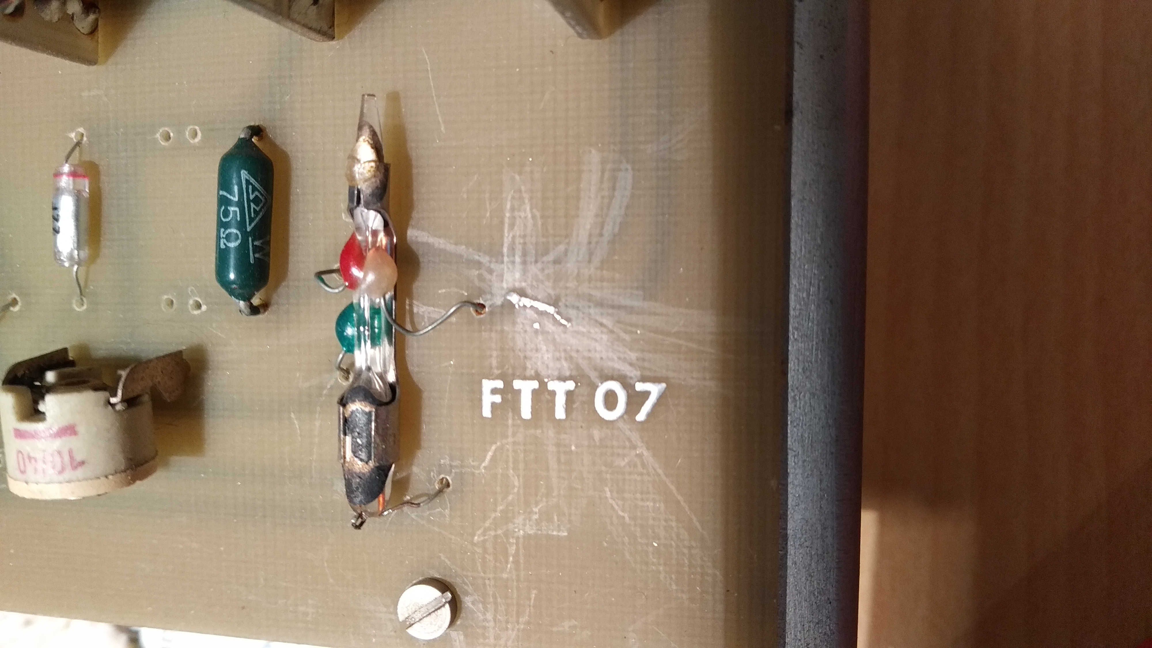

ich hab ein altes Gerät aufgeschraubt und ein seltsames Bauteil
gefunden, so eine Art Glasröhre mit mehreren Farbklecksen und Drähten.
Weiß jemand was das sein könnte?

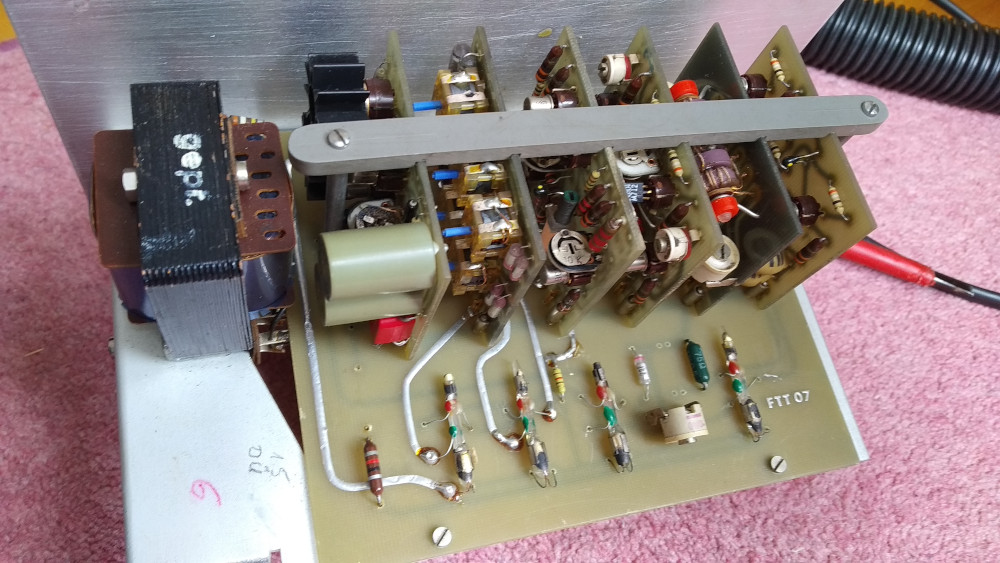

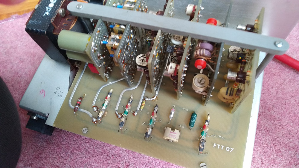

Mit der Unterseite der Platine kommt man sicherlich schneller weiter als
mit der purem Foto von dem komischen Teil.

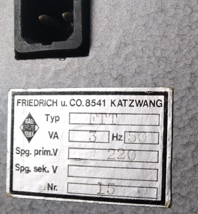

Das Typenschild des Gerätes gäbe auch noch Aufschluß über die zeitl.
Epoche des techn. Entwicklungsstandes rückschließen.
Gast #6702750
Institut für Rundfunktechnik, München
Anscheinend ein Filter mit dem die Qualität des in einem
Farbfernsehsignal enthaltenen Farbträgers zu prüfen, wohl ein Vorsatz
für ein Oszi oder Pegelmessgerät.
Intercarrierbrummen im Tonkanal einer PAL-Fernsehübertragung war z. B.
lange Zeit ein Thema.
Dieses Gerät scheint den kompletten Farbkanal auszusieben und direkt,
hoch-, oder tiefpassgefiltert weiterzureichen.
Thermokreuz, na ja, vielleicht auch eine am Fuss geheizte
Quecksilberstrecke, die dann als abstimmbarer Kondensator wirkt (weiter
oben).
Sieht für mich nach 70er Jahre aus.

Das ist ein Miniatur-Quecksilberrelais für Hochfrequenz. Kapazitäts- und
Induktivitätsarm. Oft verwendet in kommerziellen alten Taxi-Funkgeräten.
https://de.wikipedia.org/wiki/Relais
Bild weiter unten.
Kontaktdrähte sind ins Glasrohr eingebaut, als beweglicher Kontakt dient
ein kurzer Quecksilberfaden in der Kapillare. Wird das Gasvolumen
(unten) mit einem Glühdraht erhitzt, wandert der Faden nach oben und
schließt die Drähte kurz. Geht die Heizung aus, wird der
Quecksilberfaden durch das obere Gasvolumen wieder zurückgedrückt, weil
das untere schnell abkühlt.
Eigentlich eine geniale Konstruktion.
#6703056
...ist eine Kopie aus dem Wikipedia-Originalartikel und dort schon
falsch angegeben. Im Temperaturregeler waren Hg-Ausdehnungsthermometer
(ohne Luft) mit zwei fest eingebauten Kontaktdrähten, lieferbar für
verschiedene feste Temperaturen. Die waren im Vergleich zum
einstellbaren Kontaktthermometer sehr kompakt.
Hier sind es HF-Schalter (!) mit Gasantrieb. Da der Hg-Faden nur wenige
Millimeter bewegt werden muß, geht das mit einer Gasausdehnung um 1-2
mm³ auch fast so schnell wie bei magnetischen Relais, jedenfalls viel
weniger als 1 Sekunde. Das Ausschalten dauert etwas länger, aber immer
noch < 1s.
Betriebsspannung war 6V, also das (damalige) PKW-Bordnetz.
Wenn ich mal ganz viel Zeit habe, messe ich das mal nach.
Gast #6703087
Vielen Dank an alle für das Klären. Es ist ein Quecksilberrelais.
Natürlich ist für alle Mitratenden interessant wie das ganze Gerät
aussieht, da hätte ich gleich dran denken können.
War ein Flohmarktkauf, nur wegen dem stabilen Gehäuse...
