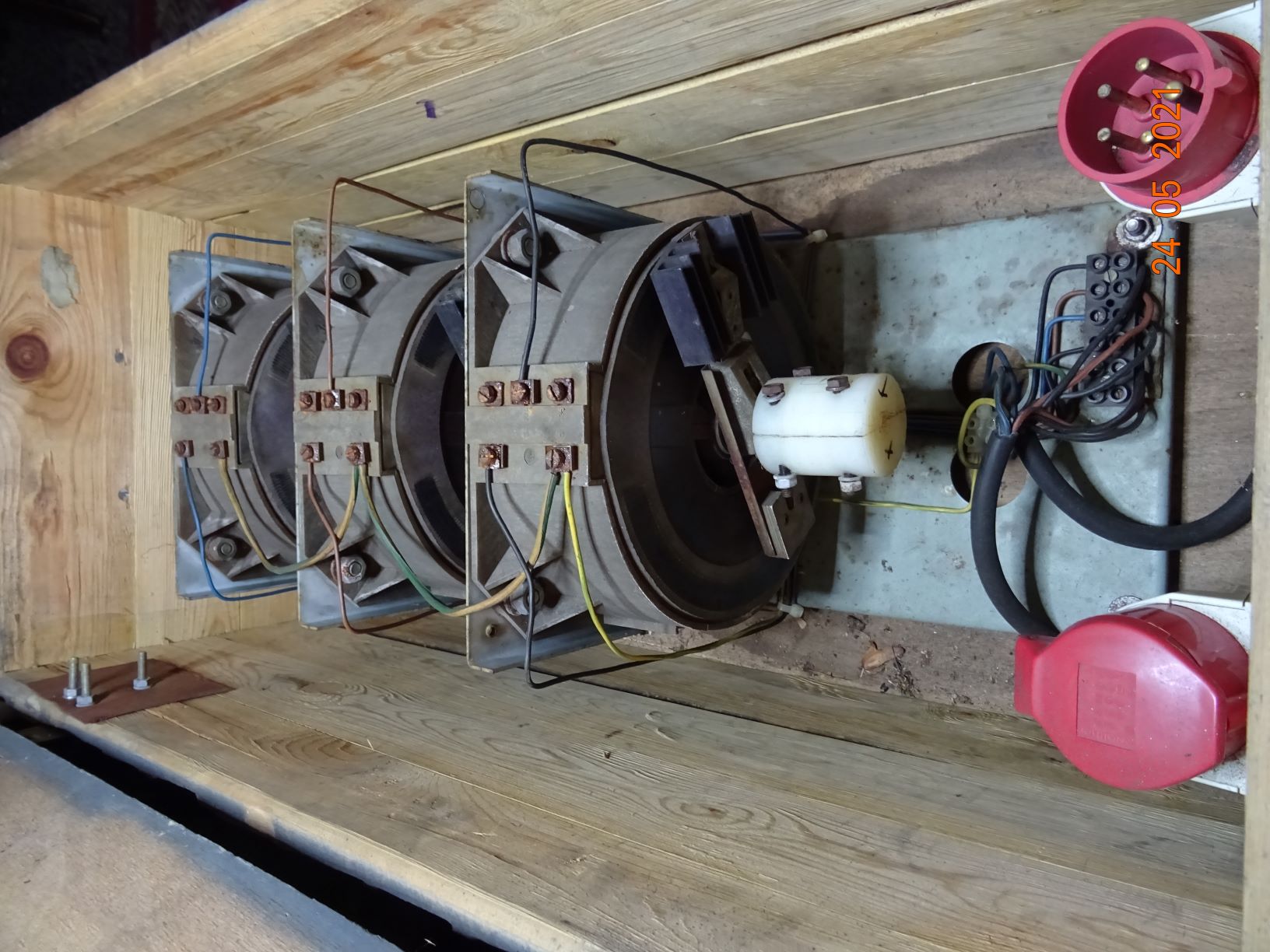

Hallo, Hat jemand vll eine Idee, wofür dieser Regler gebaut wurde? Meint ihr, das ist ein Kohlewiderstand? Das Ganze ist in einer alten Militärkiste und wiegt ca. 60kg. Grüße

Sieht eher nach Drehstrom-Stelltrafo aus...
#6702805

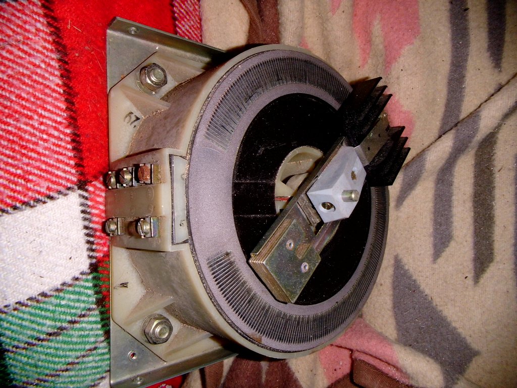

Zahnbarsch schrieb: > Meint ihr, das ist ein Kohlewiderstand? Warum sollte bei einem Kohlewiderstand der Schleifer über Drahtwindungen laufen und als Anschluss ein 5-poliger CEE-Stecker für Drehstrom verwendet werden? Stelltrafo für Ladestation, Gabelstapler- Akkus u. ä, für 3 Phasen eben 3 Trafos. "Spartrafo"- Prinzip, keine Netztrennung. Dicke Kohlen als Stromabnehmer, die halten was aus. Mit einem Trenntrafo 230 V zu 230 V zusammen sehr gut als Trennstelltrafo 0- 250 V verwendbar. Allerdings ist schon der Stelltrafo sauschwer. Hier Fotos von einem einzelnen Stelltrafo. Der Kohlepimpel ist sogar gekühlt. Die Achse ist dicker als 6 mm, wen man einen solchen Trafo verwenden möchte, muß man allerdings einen Betätigung- Drehknopf anfertigen (lassen).

Danke @Edi M. Dein Trafo ist in wesendlich besserem Zustand, sieht aber baugleich aus. Wegen dem schlechten Zustand meines bin ich am überlegen, den Stelltrafo zu schlachten...oder meinst du ist zu schade darum? Daher kam die Frage nach Kohleschicht oder Draht - von aussen ist kein Kupfer zu sehen.
#6703741

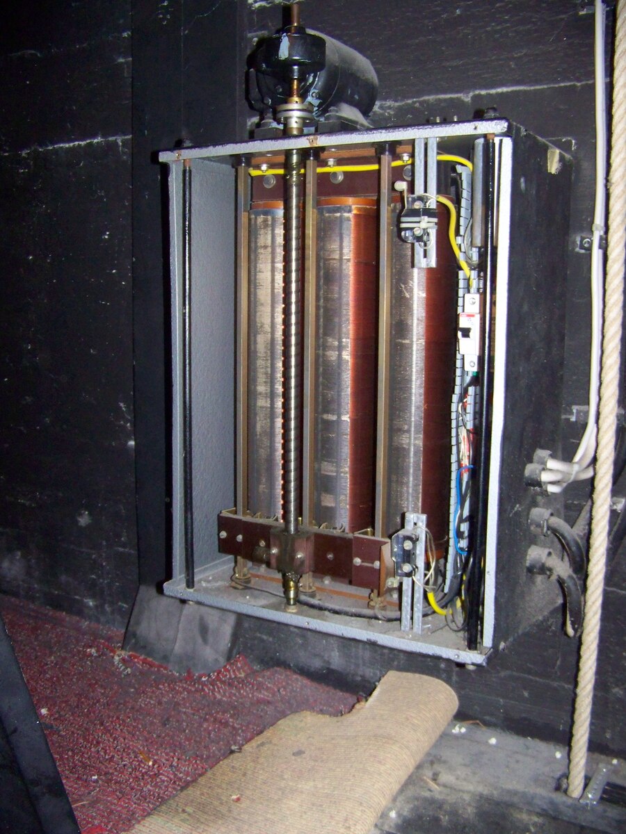

Krass. "Sanftanlauf" Version 1960 :D Ich würds nicht zerlegen. Zahnbarsch schrieb: > den Stelltrafo > zu schlachten...oder meinst du ist zu schade darum? Was willst Du da rausholen? Metallabfälle? Bring das lieber in Schuß und stell es dann in die Bucht. Irgendein Liebhaber wird sich dann schon finden. Zahnbarsch schrieb: > Meint ihr, das ist ein Kohlewiderstand? Hey Alter, kennst Du den Unterschied zwischen Kohle und Draht? Oder bist Du blind und stellst Dich nur blöd? Bis vor ein paar Jahren war der Kollege hier noch im Einsatz. Sogar mit Stellmotor. Er diente in einem älteren Theatersaal in einer Schulaula als Dimmer für das Saallicht mit etwa 10kW. Vorstellbar wäre für das Gerät vom TO vielleicht auch eine Art Dimmer für eine Heizung oder ähnliches.

@Helge Wo liest du das mit dem Sanftanlauf? Andreas B. schrieb: > Was willst Du da rausholen? Metallabfälle? > Bring das lieber in Schuß und stell es dann in die Bucht. Irgendein > Liebhaber wird sich dann schon finden. Mir ist immer noch nicht klar, ob da wirklich Draht drin ist. Aber ich bin auch kein Schrottprofi und hab den Stelltrafo (und einige andere Sachen älterer Ladetechnik/Drehbank etc) bei einer Entrümpelung "nur aus Mitleid" und weil vorrübergehend Platz zum Lagern vorhanden mitgenommen... Was da rauszuholen wäre ist also unklar, aber ich würde das mal an 1 Trafo ausprobieren und die Pertinax-Abdeckung enternen. Vorher will ich nur ausschliessen, ob ein Stelltrafo zu schade für den Schrott ist (genau danach klingt es mir bisher). Für ebay ist das eher nichts - 1. zu schwer für Versand und 2. lese ich disclaimer sprich keine ebay-Anmeldung. Vom äußeren Zustand ist der Stelltrafo wohl noch zu retten, macht aber einige Stunden Arbeit. Die Buntmetallschrottis nehmen sowas am Stück an und zahlen 1,20 das Kilo, was bei 50kg dem ebay einem Mindestgebot entspricht, kein Arbeitsaufwand und dann das Versandproblem...dem gegenüber kostet so 1 einzelner neuer Stelltrafo nur 15,-(ebay) Naja bei mir muss der Trafo jedenfalls perspektivisch raus...mal sehen was was waaaas sowas kamman doch nicht schlachten. samma... echt jetz'? Leistungspotis in einer Holzkiste sind brandgefährlich, noch dazu ohne Lüfter. Das sind natürlich Stellspartrafos. Aber auch die würde ich zur eigenen Sicherheit in ein Blechgehäuse setzen. Auf dem (Eisen)Ringkern ist genau eine Lage Kupferdraht aufgewickelt. Die Menge lohnt das Schlachten nicht. Wenn Du nix damit anzufangen weist stell die akiste fürn Fuffi in Kleinanzeigen. Armin X. schrieb: > Auf dem (Eisen)Ringkern ist genau eine Lage Kupferdraht aufgewickelt. > Die Menge lohnt das Schlachten nicht. wen überhaupt, dann die Teile so direkt zum Schrotter bringen. Der nimmt das als Kategorie "E-Motor" oder "Trafo" an. die meisten nehmen das alles zusammen so an. Kommt alles in die selbe Kiste. das büsch'n Cu ist die Arbeit nicht wert

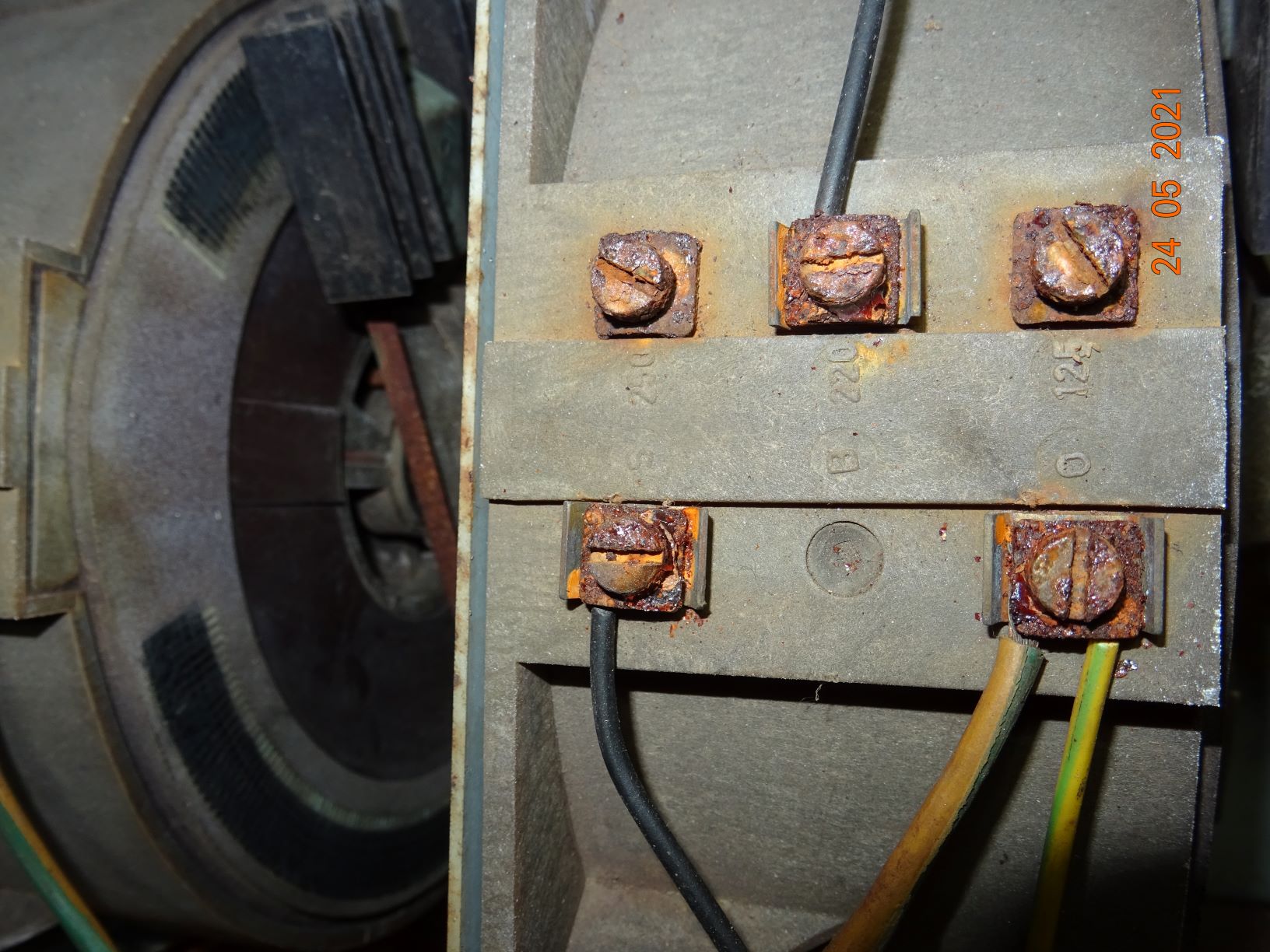

Wg. des Kupfers? Nee. Den/die zu zerlegen ist schwierig und Aufwand/Nutzen viel zu hoch. (Nutzen/Aufwand zu niedrig. ;) Verrottet sind aber doch nur die Anschlüsse, oder? Versuch' mal die Abnehmer zu bewegen und checke die Kontaktflächen... Die kann man als Stelltrafos (einzeln) nutzen - oder sogar so zusammen statt an 3P parallel an 1P benutzen (höhere Belastbarkeit als einer, logischerweise - und so, wie sie sind, werden ja die Abnehmer zusammen bewegt...) Ich würde alle 3 mit Kußhand nehmen (der Platz ist nicht das Problem - eher schon, wie sie zu mir heim kämen...). Nicht wegwerfen, behalten und mit zwei dicken Trafos als provis. Trenntrafo kombiniert als Stelltrenntrafo für hohe Belastbarkeit gebrauchen (wie Edi schon angemerkt hat).

lkjhgfds schrieb: > Verrottet sind aber doch nur die Anschlüsse, oder? Versuch' > mal die Abnehmer zu bewegen und checke die Kontaktflächen... Abnehmer bewegen ist kein Problem, auch deren Kontaktflächen sind OK. > Ich würde alle 3 mit Kußhand nehmen (der Platz ist nicht > das Problem - eher schon, wie sie zu mir heim kämen...). Berliner Raum?! hier würde ich auch liefern, wenns nicht völlig umsonst ist... > Nicht wegwerfen, behalten > ...(wie Edi schon angemerkt hat). ist gesetzt. Raus müssen sie bei mir trotzdem. vll bist du ja interessiert? Sonst werde ich mal im Markt anoncieren...
