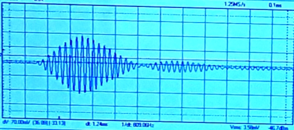

Um dies zu bestätigen habe ich in einem weiteren Versuch 2 HC Sr04
synchron angesteuert und das Mikrofon in gleichem Abstand zu den beiden
Schallsendern aufgestellt . Das erhaltene Bild anbei . Die ersten 9
Phasen kommen phasengleich an. Amplitude nimmt zu .
 (Einschwingvorgang) . Anschließend macht sich der Frequenzunterschied
der beiden Eigenschwingungen bemerkbar . Amplitude nimmt ab bis beide
Schallwellen sich am Ort des Mikrofons auslöschen.  Deutlich ist hier
der Phasensprung um Pi sichtbar . Das wiederholt sich nun mehrmals wobei
die Amplitude rasch abnimmt da der Quarz des Schallsenders ausschwingt .
Verwende ich eine andere Paarung von HC Sr04 so muß sich die Anzahl der
Phasen pro Wellenpacket ändern .  Diese Beobachtung ist vielleicht
interessant für all die  Anwender des HC SR04 die das Teil nicht nur zur
d Bestimmung verwenden wollen . Besonders bei Interferenzversuchen von
Schallwellen ist die Frequenzungenauigkeit zu beachten . Allen Lesern

Ja, da sieht man halt, dass die eingebauten RC-Oszillatoren ein paar Hz
auseinander liegen. Aber was ist das Problem an der "falschen" bzw.
"unterschiedlichen" Anregungsfrequenz? Haben deine Entfernungsmesser
eine schlechte Genauigkeit oder eine eingeschränkte Reichweite oder
halten sie sich sonstwie nicht an das Datenblatt?

Die Anregungsfrequenz aus dem Oszibild des Anregungssignals (
Rechteckspannung ). T über 5 Perioden . Zur Messung der Eigenfrequenzen
habe ich jeweils nur einen HC SR04 angesteuert .wenn der MC seine Arbeit
eingestellt hat so schwingt der Quarz aus . Hier über Mehrere Phasen t
gemessen  . Messfehler gibt es sicherlich . Da hast Du recht .
Allerdings käme die beobachtete Schwebung und der Phasensprung ohne den
Unterschied  in den Eigenfrequenzen der beiden HC SR04 Sendequarze nicht
zustande
