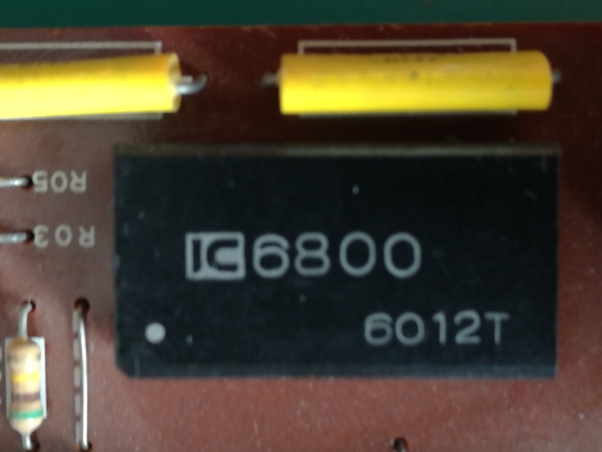

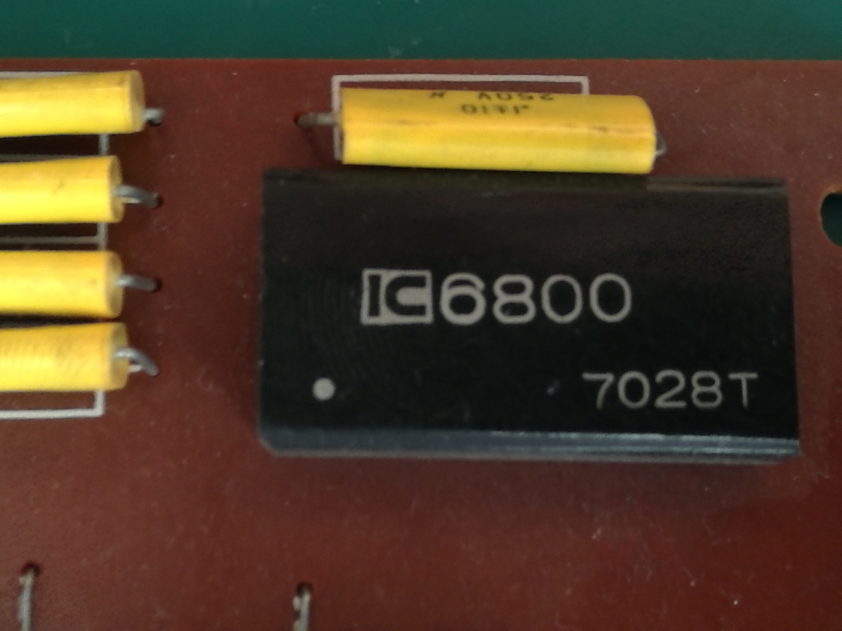

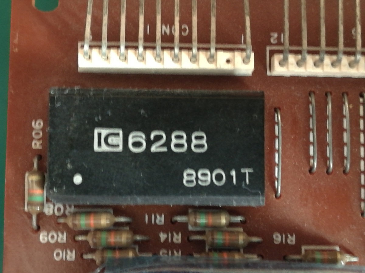

hat jemand hier eine Idee, was das für Bauteile (IC's) sein könnten?
Alle drei zusammen treiben ein 10-Digit-Display an, ich vermute ein
VFD-Dispay, anhand des Glasgehäuses.
logiker_61
Das sind Module mit Transistortreibern.
Keine monolithischen IC.
Sondern einfach Platinen, konventionell bestückt, vergossen in einer
Kiste.
Kundenspezifisch oder zumindest in sehr kleiner Serie von einem
unbedeutenden und sicher schon längst verschwundenen Hersteller.
Baut man halt aus Transistoren und Widerständen nach, muss man nicht
vergiessen.

wenn ich das wüsste. Ich habe die komplette Displayplatine in die Hände
bekommen. Diese muss ein Ersatzteil gewesen sein, denn die originale
Schutzfolie auf dem Display ist noch vorhanden.
Zu den angefragten Bauteilen wäre mal interessant, wie die Belegung der
Pin's ist. Vielleicht liesse sich das Display noch anderweitig
verwenden?
