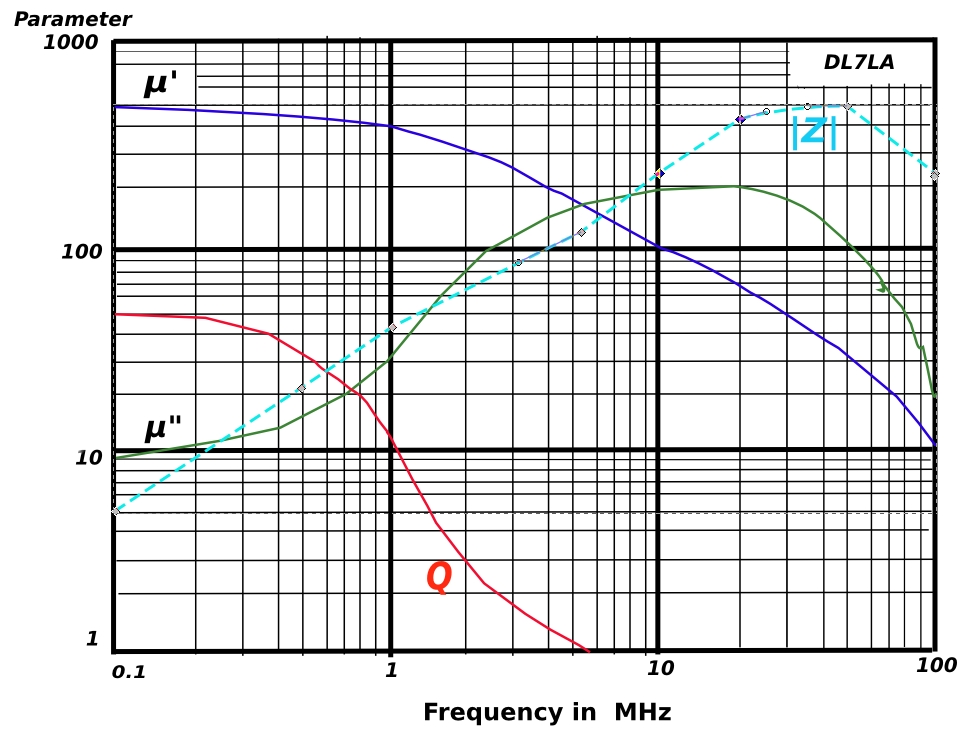

von Günter R. (guenter-dl7la) Benutzerseite
Das dürfte eher der Einfluss der Materialkonstanten µ' und µ" des
Ferritkerns sein, dass der Scheinwiderstand zu höheren Frequenzen hin
abfällt. Erfahrungsgmäß fällt meist die Induktivität und die
eingekoppelten ohmschen Verluste steigen.
 μ= μ' - j*μ“
Die frequenzabhängige Impedanz des Gebildes Wird  Z ~ jω * L ( μ' - j*μ“
) ~ jω  L  μ' - jω  L  j*μ“ . Man erkennt, dass der zweite Term
wegen j * j = -1 nicht mehr imaginär ist, sondern reel; er bildet einen
(zusätzlich zu den Drahtverlusten) >ohmschen Verlustwiderstand<.
Das obige gilt weiter nur bei kleiner Aussteuerung, nicht mehr, wenn die
Grenzen der Hysterese-Eigenschaften berührt werden.
Das hätte weiter den Vorteil, dass bei Serienresonanz die Spannung am
Verstärkerausgang sehr viel kleiner ist.
Eine brauchbare Materialübersicht findet sich bei Fair-Rite
https://www.fair-rite.com/materials/
Die FAQs sind IMHO aussagekräfter als z.B. bei Amidon, zumal Amidon
offenbar bei Fair-Rite bezieht.
Als ersten Ansatz scheinen mir MnZn-Material 98, 78 oder 95  geeignet,
hohe Aussteuerbarkeit (mit welchen Leistungen arbeitest du eigentlich
bei deiner Audio-Endstufe?) und noch ausreichende Güten. Hängt von
deiner mechanisch benötigten Bauform ab, ob in den Sorten verfügbar.

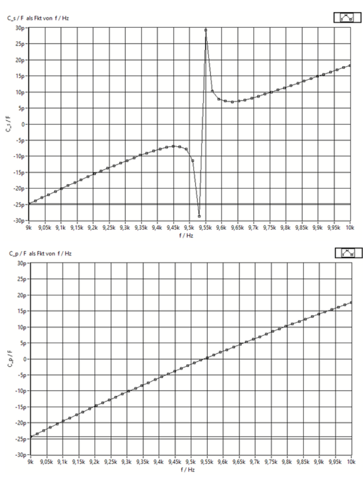

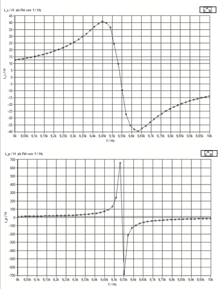

von nachtmix (Gast)
Max K. schrieb:
> Die Induktivität fällt in dem Frequenzbereich zwischen 100Hz
> und 1kHz von 120mH auf 95mH, dementsprechend verhält sich die Impedanz.
> Das liegt vermutlich an der Spule selbst. Ich vermute, dass es der Kern
> oder vielleicht eine unsaubere Wicklung sein kann.
Kann sehr gut auch an der Eigenkapazität der Wicklung und des Aufbaus
liegen.
Deren Einfluß hat nämlich das umgekehrte  Vorzeichen, und wenn du die
Frequenz weiter erhöhst, nimmt die gemessene Induktivität weiter ab, bis
sie bei der Resonanzfrequenz ganz verschwindet und nur ein reeller
(Verlust-)Widerstand übrig bleibt.
Jenseits der Resonanzfrequenz misst du dann nur noch eine mit der
Frequenz steigende Kapazität.

von Hp M. (nachtmix)
Günter Lenz schrieb:
> Ein Fehler könnte durch die parasitäre
> Kapazität der Spule entstehen, aber dann müßte die
> Induktivität scheinbar mit zunehmender Frequenz
> größer werden.
Oben habe ich das Gegenteil beschrieben.
Worauf wollen wir uns einigen?
von Achim S. (Gast)
indem du günter Lenz zustimmst. es handelt sich um eine
Parallelresonanz, die leitwerte kompensieren sich, die Blindwiderstände
gehen gegen unendlich, L müsste mit steigender Frequenz größer werden
> Parallelresonanz,
Davon weiss die Induktivitätsmesskiste aber nichts.
Sie sieht nur eine induktive Phasenverschiebung, die mit steigender
Frequenz immer kleiner wird und beim Passieren der Resonanzfrequen
negativ, d.h. kapazitiv wird.
Im weiteren Verlauf konvergiert der Messwert gegen den Wert der
Schaltungskapazität.
Dementsprechend wird der korrekte Induktivitätswert nur bei sehr
niedriger Messfrequenz angezeigt.
von Achim S. (Gast)
je näher man der Resonanzfrequenz kommt desto stärker wird die
"wirksame" Induktivität gegenüber dem ungestörten Wert verfälscht -
soweit hat du Recht.
> Schaltungskapazität
oberhalb der Resonanzfrequenz konvergiert es gegen den Wert der
Wicklungskapazität - auch richtig.
dass die Phasenverschiebung immer kleiner wird passt auch. das führt
dazu, dass die Güte der Spüle abnimmt wenn man näher zu f_res kommt.
aber der induktive Blindwiderstand nimmt trotzdem zu, wenn man sich
f_res nähert.
Nochmal: der wesentliche punkt ist, dass L und C_wickl parallel liegen.
bei der Parallelschaltung addieren sich die (Blind)Leitwerte, nicht die
(Blind)widerstände.
die beiden Blindleitwerte heben sich bei f-res gegenseitig auf, der
Imaginärteil von Y hat einen Nulldurchgang. aber wenn Im(Y) gegen Null

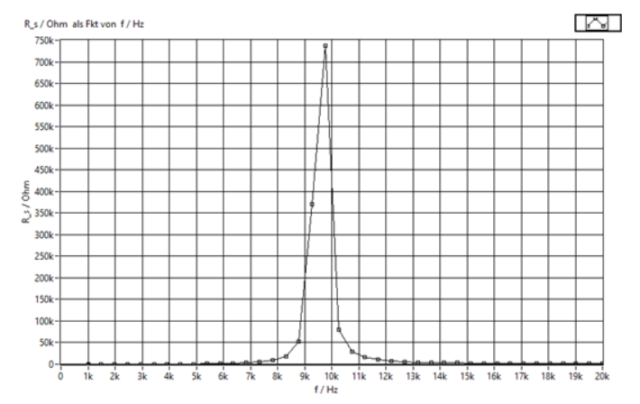

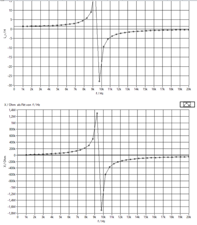

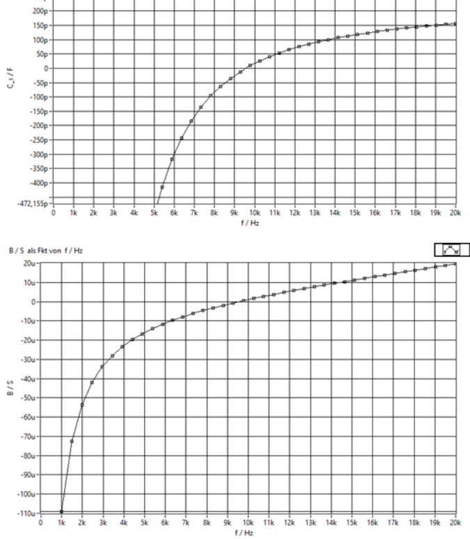

von Achim S. (Gast)
Hp M. schrieb:
> Nur leider kann man den, -oder den induktiven Blindleitwert-, separat
> leider nicht messen, sondern immer nur die Parallelschaltung von L mit
> den parasitären C.
An den Klemmen misst man die Kombination (also Parallelschaltung) von L
und C. Und diese Parallelschaltung hat einen Blindwiderstand X_mess, der
größer ist als der Blindwiderstand X von L alleine wäre. Weil sich die
Blindleitwerte von L und C ein Stück weit kompensieren, und ein
kleinerer Leitwert zu einem größeren Widerstand gehört. Und aus dem
größeren Blindwiderstand X_mess leitet das LCR-Meter eine größere
wirksame Induktivität L_mess ab.
Hp M. schrieb:
> Ja, aber nur gemächlich, gemäß wL. Hat mit einer etwaigen Resonanz
> eigentlich nichts zu tun.
Nein: das X_mess der Parallelschaltung wächst unterhalb der Resonanz
überproportional zu w. Und das ist genau die Resonanzkurve des real
vorliegenden LC-Parallelkreises.
Hp M. schrieb:
> L bleibt überhaupt konstant
Aber L lässt sich an den Klemmen nicht alleine abgreifen. An den Klemmen
sieht man das wirksame L_mess, das sich aus dem Zusammenspiel von L_nom
und C_wickl (und R) ergibt, und dieses L_mess bleibt nicht konstant. An
den Klemmen sieht es so aus, als würde das L des Bauteils mit steigender
Frequenz zunehmen (bis zur f_res).
Hp M. schrieb:
> Und dieser Meßwert -nichts anders hat der TE ja bestimmt-, sinkt mit der
> Frequenz bis zur Resonanz.
nein: es steigt. Auch wenn es konterintuitiv ist, dass eine
Parallelkapazität zu einer Zunahme der an den Klemmen messbaren Größen
L_mess und R_mess führt - trotzdem ist es so. Das kann man ausrechnen,
das kann man messen, das kann man simulieren. Jedesmal kommt dasselbe
raus. Und deswegen stimmt, was Günter geschrieben hatte:
> größer werden.
Genauso ist es.
Hp M. schrieb:
> Wen du es nicht glaubst, schau es dir mal auf dem VNA an.
Bitteschön: im Anhang Messungen mit einem LCR-Meter (der TO dürfte seine
Messungen bei 100Hz auch eher mit LCR-Meter als mit VNA durchgeführt
haben). Ich hab für die Messung eine riesige Luftspule verwendet (also
anders als der TO), weil damit keine freuqenzabhängigen Effekte eines
Kernmaterials auftreten können und weil man damit eine sehr niedrige
Resonanzfrequenz bekommt, bei der auch andere "Dreckeffekte" kaum eine
Rolle spielen. Man sieht in der Messung also alleine das Zusammenspiel
von L_nom, Wicklungskapazität C_wick und dem Kupferwiderstand.
Alle Diagramme zeigen die identische Messreihe, es wurde jeweils nur
eine andere Ausgabegröße des LCR-Meters angezeigt.
C_Blindleitwert.png zeigt den Verlauf des Blindleitwerts B und des
dazugehörigen Messwerts von C_s (C angegeben im Serienersatzschaltbild).
Beide Kurven unterscheiden sich nur um den Faktor w. Der Blindleitwert
hat seinen Nulldurchgang bei f_res=9,5kHz. Unterhalb von f_res ist das
Teil induktiv (für C_s wird ein negativer Wert ausgegeben). Oberhalb von
f_res konvergiert der Messwert von C_s gegen die Wicklungskapazität (ca.
C_wick=190pF. Berechnet man es aus der f_res und L_nom ergibt sich ein
C_wick von 187pF).
L_Blinwiderstand.png zeigt den Verlauf des Blindwiderstands X und des
dazugehörigen Messwerts von L_s. Beide Kurven unterscheiden sich nur um
den Faktor w. Bei sehr niedrigen Frequenzen erhält man als Messwert den
nominellen Wert der Spule (L_nom=1,5H), weil sich die Parallelkapazität
praktisch noch nicht auswirkt. Die nominelle Induktivität liegen in
Serie mit 300Ohm Wicklungswiderstand, was man allerdings in den hier
gezeigten Messungen aufgrund der Skalierung kaum ablesen kann.
Wenn man die Frequenz erhöht macht sich immer stärker die
Parallelkapazität C_wick bemerkbar, die - aus Sicht des LCR-Meters - mit
dem L_nom der Spule einen Sperrkreis bildet. Das führt zu einen
überproportionalen Anstieg von X, der aus Sicht des LCR-Meters einer
erhöhten effektiven Induktivität an den Klemmen entspricht. Bei 8kHz
wirkt die Spule an den Klemmen wie eine Serienschaltung von L_s=5H mit
einem Widerstand R_s, der wesentlich höher liegt als der
Kupferwiderstand. (siehe  Abbildung Realteil_Z.png).
Intern besteht die Spule natürlich weiter aus (1,5H in Serie mit 300Ohm)
parallel zu 190pF. Aber an den Klemmen hat das das identische
elektrische Verhalten wie 5H in Serie mit einigen kOhm - und genau das
zeigt das LCR-Meter an.
Wenn du es immer noch nicht glaubst: simuliere in LTSpice die
Kombination (1,5H in Serie mit 300Ohm) parallel zu 190pF. Und du wirst
genau das in der Messung aufgenommene Verhalten bekommen.

von Achim S. (Gast)
Hp M. schrieb:
> denn irgendwie widerspricht es meiner Intuition.
Ja, erst mal ist der Effekt entgegen der Intuition. Das liegt imho
daran, dass wir meist zuerst in der Z-Ebene denken. D.h. wir addieren in
Gedanken Real- und Imaginärteil von Widerständen. Bei der
Parallel-Resonanz werden physikalisch aber Leitwerte addiert, und der
Kehrwert zwischen Z und Y stellt einiges auf den Kopf.
Hp M. schrieb:
> aber bei feineren Abstufungen treten in umittelbar Nähe der Resonanz
> auch sehr kleine L-Werte bis unter 20µH und hohe Kapazitätswerte bis
> über 9nF auf.
Auch der Effekt ist echt, ich würde vielleicht eher als einen
mathematischen Effekt statt als einen physikalischen effekt betrachten.
Wichtig dabei ist, in welchem ESB das Messgerät die Werte ausspuckt.
Wenn du z.B. die folgenden Messwerte bekommst:
Hp M. schrieb:
> 510 kHz 1000µH 6300 Ohm
dann hat das Messgerät bei 510kHz ein bestimmtes komplexes, induktives Z
gemessen. Aus diesen komplexen Z kann es auf ein Ersatzschaltbild aus
Spule und Widerstand zurückrechnen, und zwar
- entweder auf eine Serienschaltung von L_s und R_s (Serien-ESB).
- oder auf eine Parallelschaltung von L_p und R_p (Parallel-ESB)
Beide Kombinationen beschreiben gleichermaßen das physikalisch gemessene
komplexe Z, aber die Zahlenwerte unterscheiden sich (L_s ist kleiner als
L_p, R_s ist kleiner als R_p). Und je nachdem, in welchem ESB der
Verlauf um die Resonanz betrachtet wird, hat man unterschiedliche
Durchgänge durch die Resonanz. Im Anhang wieder mein Luftspule gemessen
mit dem LCR-Meter.
Das Diagramm LS_LP.png zeigt wieder die identische Messreihe - nur nach
unterschiedlichem ESB in L umgerechnet. Im Verlauf von L_p sieht man den
"Sprung von plus unendlich nach minus unendlich". Im Verlauf von L_s
gibt die selbe Messung einen glatten Nulldurchgang mit kleineren
Zahlenwerten von L_s. Wie gesagt: es ist zwei mal die identische
Messung, nur in unterschiedlichen ESB auf L zurückgerechnet. Dein VNA
dürfte die Rückrechnung im Serien-ESB machen. Und diesen Effekt beim
Durchlaufen der Resonanzkurve bekommt man nicht nur in der Messung,
sondern auch wenn man die Formeln aufstellt und im Bereich der Resonanz
plotten lässt.
Das Diagramm CS_CP.png zeigt wieder die identischen Messreihe, bei der
die gemessene komplexe Größe in unterschiedlichen ESB auf C
rückgerechnet wurde. In C_p sieht man den erwarteten glatten
Nulldurchgang. In C_s hat man die unerwartete Kurve, falls man direkt
bei der Resonanz fein genug hinschaut. Wenn ich die Messpunkte in
1Hz-Abstand sezte (Da wird die Frequenzgenauigkeit meins LCR schon etwas
wackelig), dann kann ich auch C_s Werte im nF Bereich treffen - sehr
viel größer als die tatsächliche Wicklungskapazität. Auch diesen
"seltsamen Effekt" bei der Rückrechnung auf das Serien-ESB kann man
schon sehen, wenn man die Formeln für den Schwinkreis aufstellt und den
Bereich um die Resonanz mit ausreichend vielen Einzelwerten plottet.
