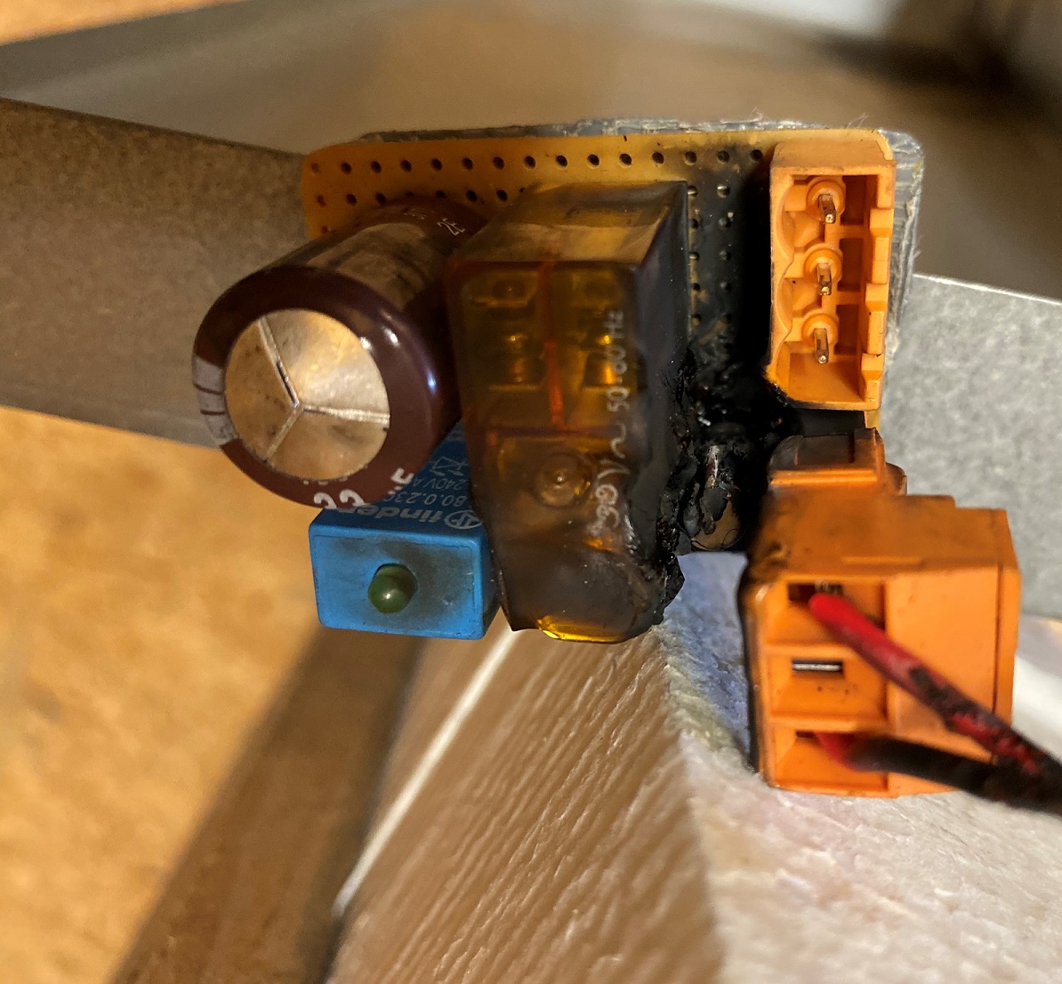

Die Fehlersuche brachte das Ergebnis, dass eine wohl selbstgebastelte
Zusatzplatine, die an der Steuerplatine der Heizung angeschlossen war,
durchgebrannt ist. Ein Schlaumeier hatte auf die Kontaktseite der
Platine Panzerband geklebt uund so auf das Metallgehäuse des
Schaltkastens "gestellt". Der Elektriker wies den Nachbau von sich, der
Heizungsbauer ebenso. Beide wussten nicht, was das sei und wollten mir
nicht weiterhelfen. So blieb mir nichts anderes übrig, als die Reste zu
identifizieren und die Schaltung soweit möglich zu rekonstruieren.

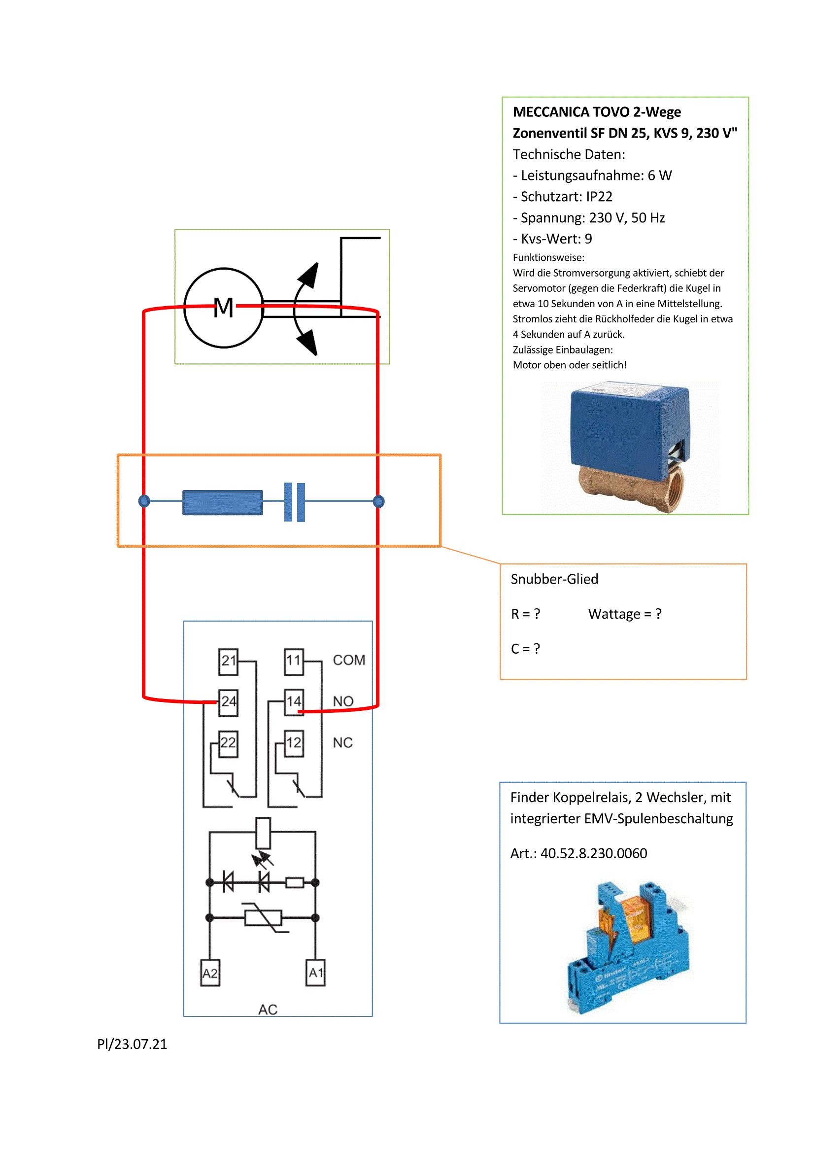

In der anhängenden Skizze habe ich die Schaltung dargelegt. Kann mir
jemand die Werte für C und R nenne? Ist die Schaltung so richtig, d.h.
eine Parallelschaltung zum Motor? Auf der verschmorten Platine befindet
sich ein Kondensator mit 33nF und ein verkohlter Widerstand. Ich
vermute, dass die beiden Bauteile ebenfalls ein Dämpfungsglied
darstellen.

OP #6704201
Stromberg B. schrieb:
> Typische Werte für einen Snubber sind 10-47nF und 100-220R.
Danke schon mal für die Antwort. Ich hatte mich allerdings verschrieben,
wie ich eben sehe. Der Kondensator auf der verschmorten Platine hat
33µF/450V.
Ist es richtig, dass die Bauteile wie in meiner Skizze angedeutet,
parallel zum Motor angeschlossen werden?
Gruß, Thomas
OP #6704434
Danke für den Hinweis. Wieder etwas hinzugelernt. Dann dürfte es auch
nicht verwunderlich sein, dass die Platine abgeraucht ist. Sie muss aber
wohl 8 Jahre durchgehalten haben, wie auch immer. Defitiv werden nur
230Vauf die Platine geführt.
Gruß,
Thomas
Gast #6704447
Es wird schon einen Grund dafür geben, dass die Spule des Relais
abgebrannt ist.
Denkbar wäre, dass der Murkser die Spule über Einweggleichrichtung und
Siebelko versorgt hat...
OP #6704484
> abgebrannt ist.
Das könnte durchaus sein, denn auf der Platine fand sich auch eine
Diode. Da auch Kontakte und Leiterbahnen teilweise verschmolzen waren,
war es unmöglich, die Schaltung nachzuvollziehen.
Übrigens: Tolles Forum hier. Danke an alle für Eure Tipps und Hilfe.
Thomas
Gast #6704861
Die Frage habe ich mir auch gestellt. Könnte mir nur vorstellen, den
Ausgang, der laut Schaltplan für die Solarpumpe gedacht ist, zu
überlasten. Es handelt sich um eine Brunner Heizplatine. Konnte nicht
herausfinden, welche Leistung max. geschaltet werden darf.
