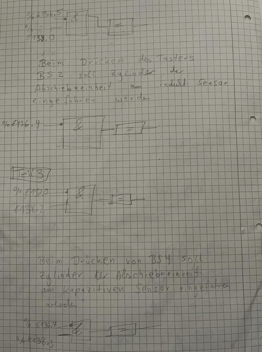

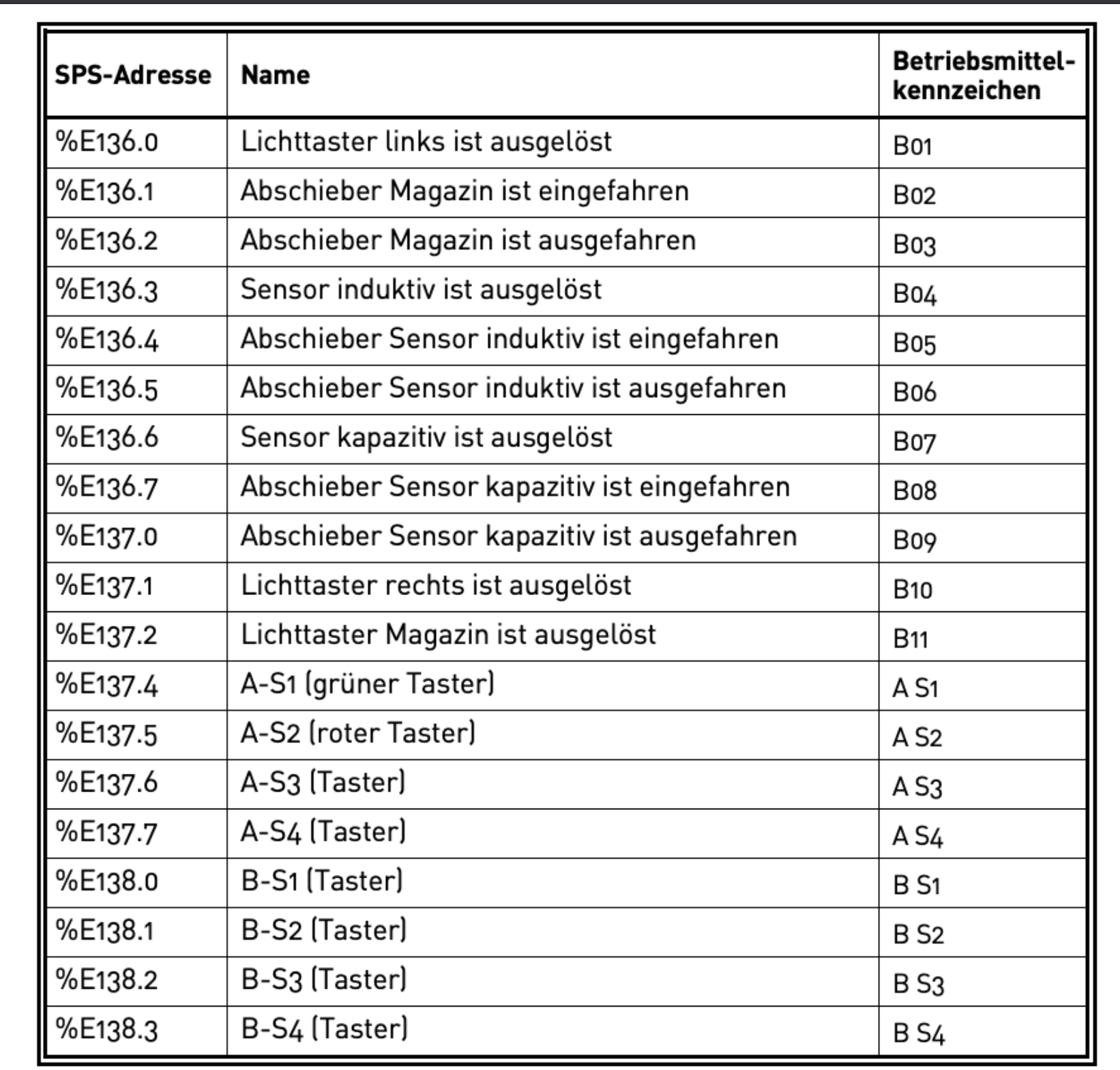

Hey leute hier meine Aufgabe mit Ansätzen:
Stimmt das leute ?

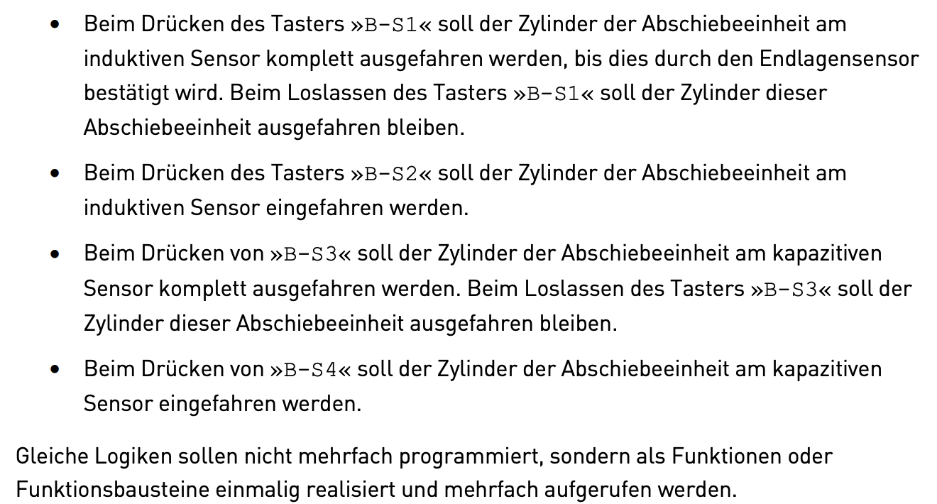

hängt davon ab, wie die Zylinder genau angetrieben werden. Hydraulische
und pneumatische Zylinder können nicht weiter als bis zum Endanschlag.
Bei Elektromotorischen musst du den Endschalter abfragen.
Beachte den letzten Satz der Aufgabe.
Gruß Otto
Gast #6704560
Gleiche Logiken sollen nicht mehrfach programmiert, sondern als Funktionen oder Funktionsbausteine einmalig realisiert und mehrfach aufgerufen werden.
Hast du den Satz verstanden?
OP #6704563
Ja aber bin halt nicht so erfahren und habe es auf den einfachen Weg
gemacht .
Aber nach Otto scheint ja die Logik nicht zu stimmen ?
Hast du Korrektur Vorschläge ?
tipps : Wie selbst probieren usw habe ich schon gemacht
Gast #6704568
es hängt von der Ausführung des Zylinders ab. In der Aufgabe steht, dass
der Zylinder nach dem Loslassen der Taste ausgefahren bleiben soll. Bei
hydraulischen oder pneumatischen Zylindern müsste (in der Praxis) der
Ausgang angesteuert bleiben.
Gruß Otto

Man braucht dann mehr Input von dir,
Art der Zylinder (pneumatisch/hydraulish), Art der Ventile 2/3 Wege, 2/5
Wege am besten pneumatischen/hydraulischen Schaltplan dann wird
ersichtlich wie die Ventile angesteuert werden sollen mit Selbsthaltung
oder nicht.
Deine Programmierumgebung STEP7/TIA/CODESYS oder sonst was, kann auch
feine unterschiede geben.

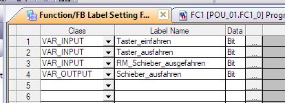

Du hast Zwei identische Schieber, die gleich ausgestattet sind.
Also eine Funktion die zwei mal aufgerufen wird mit abwechselnden
Eingängen/Ausgängen. Z.B. FC1 mit vier Inputs (Taster-einfahren,
Taster-ausfahren, RM-eingefahren, RM-ausgefahren), zwei Outputs
(Magnetventil-einfahren, Magnetventil-ausgefahren)

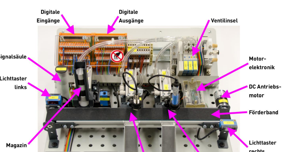

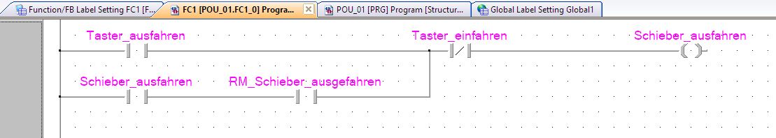

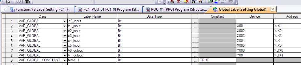

Gast #6704790
Na gut ein paar Bilder kann ich auch noch machen, ich denke Grundgedanke
wird hier verstanden, wie eine Funktion mit mehrfach Aufruf gehen soll.
(GX Works2, Mitsubishi)
Da du uns nicht verräts was für Ventile benutzt werden, wurde
angenommen:
die Spule ein = Schieber ausgefahren, die Spule aus = Schieber
eingefahren.
