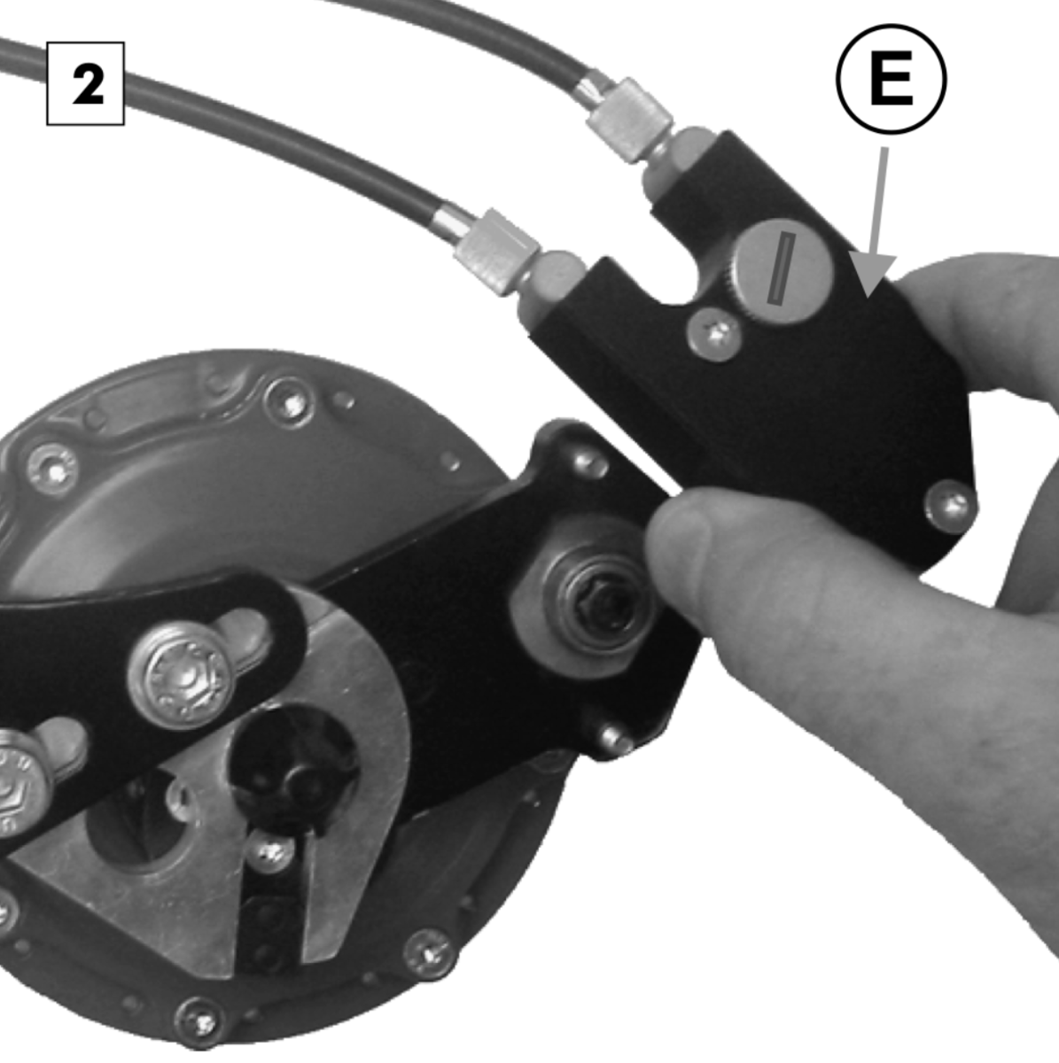

Im Anhang, das Teil in den Finger wird über zwei Bowdenzüge gesteuert
und soll motorisiert werden.
(Quelle: Rohloff)

Da die Rohloff, im Gegensatz zu anderen Nabenschaltungen und
Schaltwerken nicht Federrückgestellt funktioniert, bedarf es zwei Zügen,
die dann jedoch in der so genannten "Schaltbox" (dem Teil in der Hand)
in eine Drehbewegung umgesetzt werden.
Es gibt dieses Teil bereits, nennt sich Rohloff E-14 -
https://www.rohloff.de/de/produkte/speedhub/e-14 ist aber nur an Rohloff
- Bosch E-bikes als Komplettfahrrad käuflich zu erwerben.

Rohloff Seilbox - https://m.youtube.com/watch?v=iWcAlDP4X9s
Hier im Video kann man das Prinzip ab min. 3:00 gut sehen.
Die zwei Bowdenzüge werden in der Seilbox in eine Drehbewegung, analog
zum Drehschaltgriff umgesetzt. Sie starten im 1., endet im 14. Gang und
vice versa.
Dabei dreht sich die so genannte "Seil Rolle" ca. 1,125 mal.
Der Einzugweg (Seileinzug) ist für jeden Gang gleich. (Ich meine mich zu
erinnern, 9 mm pro Gang gemessen zu haben)
Die Rastung erfolgt in der Nabe, also muss das nicht so präzise sein.
Wenn man jetzt einen Motor/Motor mit Getriebe ca. 31°( ges. ~ 1,125
Umdrehungen für alle 14 Gänge = 405° : 13 = 31,1°) per Tastendruck in
die eine und 31° mit dem zweiten Taster in die andere drehen lassen
würde, könnte man so seriell alle Gänge durchschalten.
Vor dem 1. und nach dem 14. Gang gibt es in der Nabe einen Anschlag.

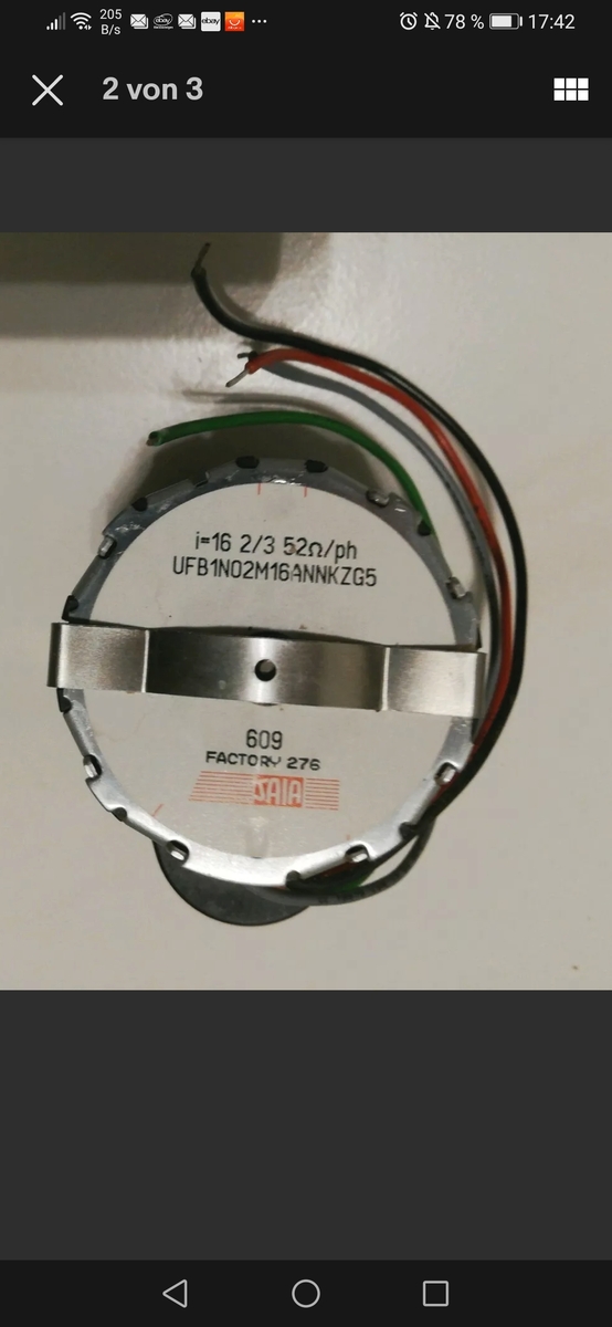

> Als Antrieb ein Ritzel dass eine Umdrehung etwa 2 Gänge sind. Also etwa
> 1/6, z.b. 12/72
Und dann an den Bowdenzug und auch per Schrittmotor oder wie kann ich
das verstehen?
Ginge der Controller hier von Adafruit und brauche ich noch andere
Komponenten ? :
https://learn.adafruit.com/adafruit-motor-shield-v2-for-arduino/using-stepper-motors
