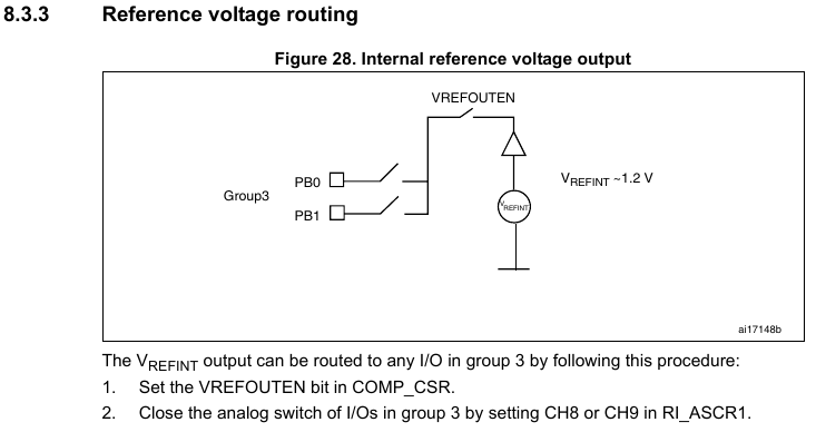

ich such mich hier Dumm und Dämlich nach einer vermutlich einfachen
Lösung.
Beim STM32L0 Schaltet man den Referanzspannungaausgang mit folgenden
Befehlen ein:
        /* ADC Referenzspannung einschalten */
  if ( HAL_ADCEx_EnableVREFINT() != HAL_OK )
  //{/*Error_Handling();*/}
  HAL_SYSCFG_VREFINT_OutputSelect(SYSCFG_VREFINT_OUT_PB1);
Da gibs bei den L1 nur Errors in der CubeIDE:
implicit declaration of function 'HAL_ADCEx_EnableVREFINT'
[-Wimplicit-function-declaration]
SYSCFG_VREFINT_OUT_PB1' undeclared (first use in this function)
Wie geht das bei den L1 Microcontrollern?
ich will einfach nur die 1,22 Volt an PB1 haben :(
Freundliche Grüße und Danke im Voraus

Wobei man Hardware, HAL und Dokumentation unterscheiden sollte. Mein
Cube 6.2 kennt VREFOUT für den L151RCT und das RM0038 sagt auch, dass es
geht. Wahrscheinlich muss man die interne Referenz noch extra
einschalten:
The TSVREFE bit in the ADC_CCR register must be set to enable
the internal reference voltage (and also the Temperature sensor).

Das hat leider nicht geholfen :/
Ich versteh nicht wieso mit Cube MX beim setzen des "Voltage Reference
out" auch gleich den PB1 oder PB0 als SYS_V_REF_OUT setzt, wenn man mit
dem Pin dann nichts anfangen kann.
Das muss doch irgendwie gehen.
Gast #6705219
So, ich hab jetzt doch noch die Lösung gefunden.
Man muss das hier setzen:
RI->ASCR1 |= RI_ASCR1_CH_9;
bzw
RI->ASCR1 |= RI_ASCR1_CH_8;
Damit wird der entsprechende Schalter zum Pin durchgeschaltet :)
