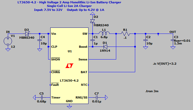

Hallo zusammen!
Ich habe schon vor paar Tagen ein Beitrag geschrieben und habe mich zu
Battery Chagern umgesehen und habe tatsächlich Modelle von Analog
Devices für deren Battery Charger IC's gefunden.
Diese hatten auch Beispiel Schaltung auf deren Seite und nun habe ich
diese auf meine Anforderung angepasst. Und zwar würde ich eine 2500mAh
LiPo-Batterie mit ca 1A laden wollen. Nun habe ich angehängte Schaltung
dazu in LTSpice mit dem LT3650-4.2 aufgebaut. (Schaltungsdatei wäre auch
dabei für LTSpice)
Nun zum eigentlichen Problem, die Schaltung ist eingestellt eben um
einen konstanten Ladestrom von 1A zu liefern bei einer Spannung von
4.2V.
Mir ist bewusst bei einem sehr niedrigen Ladestand wird ein kleiner
Strom von ca 100-200mA angelegt auf die Batterie bis sie eine höhere
Spannung hat dann wird der volle Ladestrom verwendet.
Nur jedoch hab ich für mich unerklärbare sehr hohe Spitzen in
Strom/Spannung siehe Simulation (Bild mit dabei).
Sind diese nur in der Simulation so oder kann ich solche Spitzen auch
real aufgebaut erwarten?
Eine ähnliche Schaltung mit einem ähnlich Modul und zwar LT8061 ergibt
ebenso Spitzen auf Ladestrom und Spannung auf der "Batterie".
Danke für jede Hilfe!
OP #6704645
Der Kondensator C3 am Ausgang simuliert mir den Akku, dieser startet mit
3,2V und hat wie zu sehen 1,5mF und einen ser. Wid 0,01 Ohm
Da ich kein Modell oder sonst etwas bessere hätte zum simulieren eines
LiPo Akkus denke mir dass das ausreicht.
Ich mein die Schaltung funktioniert, nur erklären mir sich nicht die
großen Stromspitzen auf dem Ladestrom
Das ist das kapazitive Durchkoppeln durch die Bootstrap-Diode D1 auf den
Ausgang.
Wenn du die Simulation etwas realistischer machst, indem du z.B. ein
paar nH Leitungsinduktivität zwischen Ausgangskondensator C2 und
Akku-Modell C2 legst, sind die Pulse durch C3 auch in der Simu
verschwunden. Ein paar nH Leitungsinduktivität hast du schon beisammen,
wenn die Leitungslänge ein paar mm beträgt.

Danke dir fürs erklären! Jetzt ist mir einiges klarer :)
Nun ist die Simulation auch realistischer, perfekt danke nochmals :)
