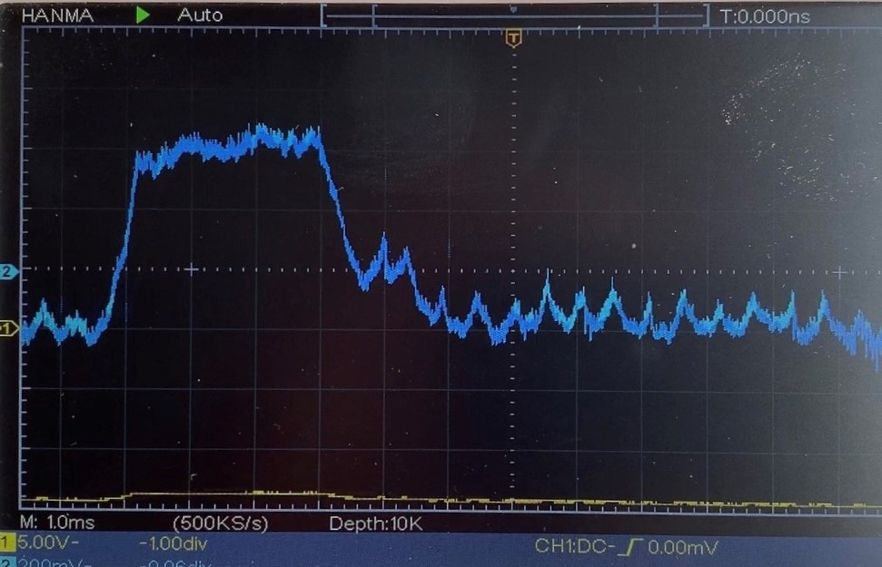

als Feature in einem kleinen Projekt möchte ich wissen, ob die
Lichtmaschine in einem Motorrad läuft und produziert oder eben nicht.
Und das so ganz ohne Eingriff, außer dem Anschluss an das 12V Bordnetz /
Klemme 15.
Der Versuch den Wechselspannungsanteil mit einem Hochpass zu filtern und
per AD Wandler zu verwerten klappt zwar unter bestimmten
Voraussetzungen, ist aber wackelig, nicht ohne Anpassung an das
spezielle Fahrzeug möglich und auch abhängig vom Ladezustand der
Batterie = Bordspannung.
Die Möglichkeit rein über die Ladespannung abzufragen ist nicht minder
instabil.
Im Anhang ein Bild des Signals wenn Motor an, ausgewertet mit mit einem
Attiny84.
Vielleicht hat ja jemand hier im Forum eine konkrete Idee /
Schaltungsvorschlag, wie ich doch noch das Thema AC Anteil im Signal
sauber geregelt bekomme.

Gast #6705414
Heinz R. schrieb:
> Deshalb ja die Idee, aus der Mischspannung den AC Teil als Triggersignal
> rauszufiltern.
Wenn die Batterie voll und die Verbraucher wenig Strom ziehen ist der AC
Anteil nahe Null. Obwohl, oder gerade, weil die Lima prächtig
funktioniert.
Also, vergiss den AC Anteil.

Gast #6706267
Der Wechselstromanteil ist kein zuverlässiger Indikator für eine Ladung.
Siehe das oben geschriebene. Abgesehen davon funktioniert es nicht bei
Gleichstromlichtmaschinen. Und auch bei Drehstrom kann es eine
Fehlinformation sein. Ich hatte mal den Ausfall von zwei Phasen der
Drehstromlichtmaschine. Also besonders hoher AC-Anteil. Aber die eine
verbleibende Phase schaffte es natürlich nicht den laufenden
Stromverbrauch zu kompensieren, geschweige denn, die Batterie zu laden.
Bernd
