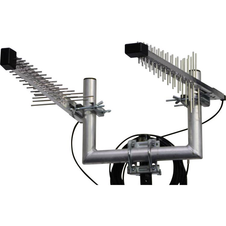

Hallo ich würde gerne zwei Wittenberg LAT54 Richtantennen für den MIMO
Empfang von 1800MHz LTE nutzen.
Gibt es einen Grund, dass die beiden Antennen nebeneinander angebracht
werden und nicht untereinander? Immerhin wäre das ja mechanisch
einfacher, wenn die an einem Mast befestigt werden.
Gruß Thomas

Ich sehe da nur, dass durch diesen Träger ein definierter Abstand
zwischen den beiden Antennen erzwungen wird, die ja senkrecht zueinander
polarisiert sind und somit wohl eine zirkular polarisierte Welle
erzeugen sollen.
Meiner Meinung nach sprichts nichts dagegen, die übereinander
anzuordnen. Die Entkopplung der beiden MIMO-Kanäle ist über die
Antennenpolarisation realisiert, die Antennen selbst sind als
Vormastantennen geeignet um direkt am Mast montiert zu werden.

Der Abstand zwischen den beiden Antennen ist durch diesen Träger nur ca.
35cm. Sollte der nicht größer sein?
Ich hatte es so verstanden, je größer der Abstand, desto besser.
Jedenfalls lese ich immer etwas von einem Mindestabstand und nicht von
einem festen Wert.
Habe leider gar keine Ahnung von HF Technik und je mehr ich im Internet
dazu lese, je mehr unterschiedliche Aussagen lese ich.
Gruß Thomas

Hier wird wohl das Mikro-Diversityverfahren (=M.-D.) genutzt (im
Gegensatz zu Makro-D.).
Der Abstand der Antennen soll beim M.-D. "einige" Wellenlängen betragen,
bei Makro.-D. wären es etliche zig Meter.
Um bei dieser Antennenanordnung die nicht gewünschte gegenseitige
Beeinflussung auszuschließen, braucht man diesen Mindestabstand.
Zusammen mit der anderen Polarisation erreicht man die gewünschte
Entkopplung.
Es ist nicht verwerflich, diesen Abstand etwas zu vergößern; weniger
wäre jedoch nicht empfehlenswert. Ob nebeneinander oder übereinander ist
gesprungen wie gehoppst... :-)
Michael

Bei nebeneinander montierten Antenne hat man die Phasenverschiebung
schon, wenn man mit der Gegenstation nicht exakt auf der Mittellinie
sitzt. Zudem wird die Phasenverschiebung auch noch entfernungsabhängig.
Kurz: Die Umlenkleitung kann man sich sparen, solange die
Antennenelement für V- und H-Polarisation nicht auf dem selben Boom
sitzen.
Egal wie man es dreht - die Anordnung ist für Zirkularpolarisation
ungeeignet.
