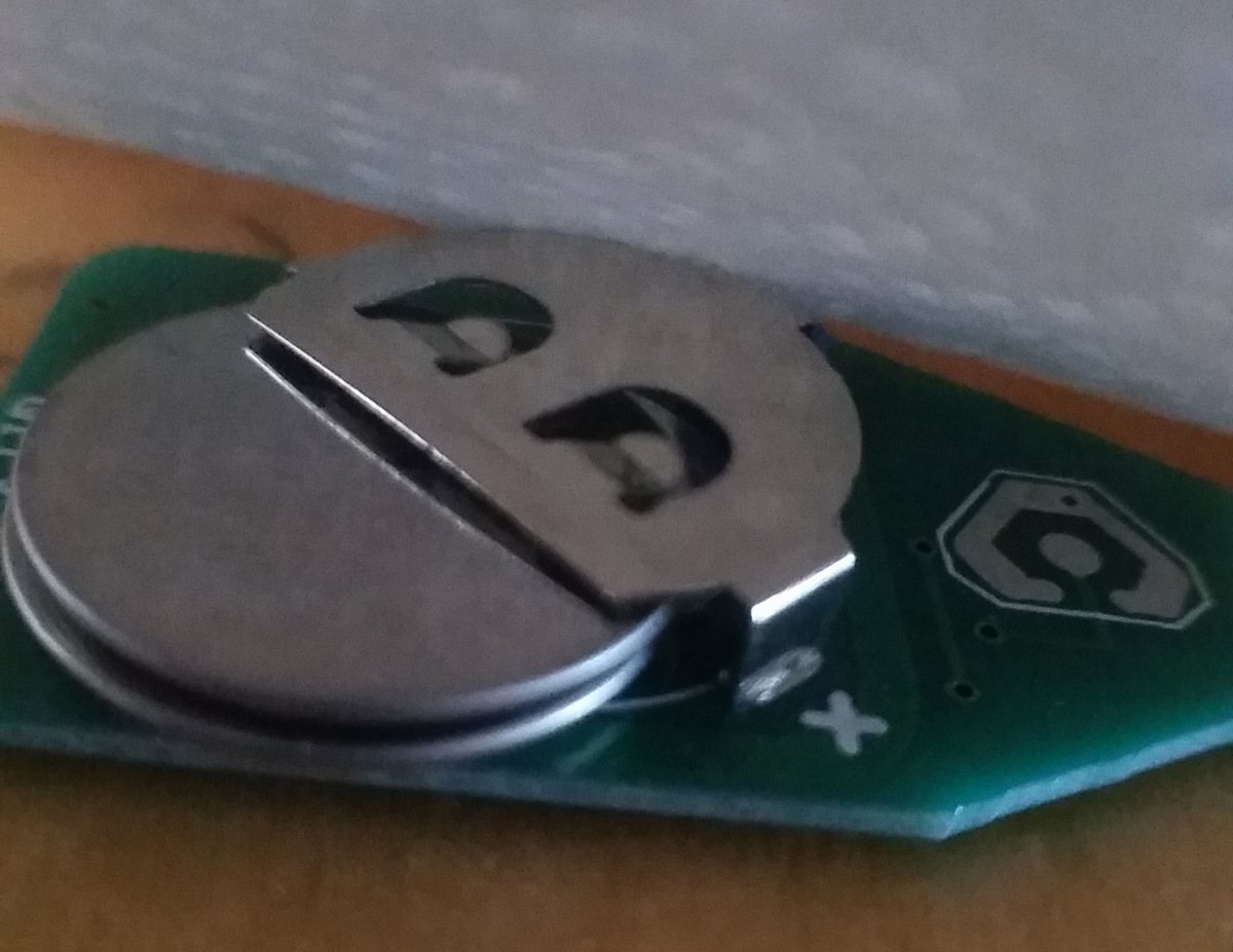

Ich habe mir im Auto eine Fernsteuerung für den Türöffner eingebaut.
Zunächst überprüft, ob dieses Gerät überhaupt funktioniert, bevor ich
mit dem Einbau angefangen habe: Mit beiden mitgelieferten Handsendern
funktionierte dieses Gerät.
Beim Einbau mußte ich feststellen, daß der eine der Handsender plötzlich
nicht mehr richtig funktionierte: Es ging nur noch die Funktion "Türe
auf". Nach einer Weile ging der gar nicht mehr. An der Batterie lag es
nicht, Beim Austausch der  Batterien war immer nur der eine Handsender
gestört. Jetzt fängt der andere an zu spinnen, und läßt mich nur noch
die Türe öffnen. Zuschließen muß ich per Schlüssel.
Gibt es eine Möglichkeit, die Funktion der Handsender zu überprüfen?
Mich interessiert nicht, den Code zu knacken, sondern nur, ob der Sender
ordnungsgemäß funktioniert. Das Einzige Funktionsmerkmal ist die LED,
aber ich denke, daran kann man nur erkennen daß die Batterie gänzlich
schwach ist.

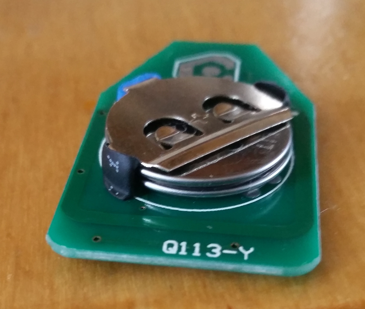

von Wolfgang H. (luobo)
Ich habe die Sache mal auf sich beruhen lassen, und nur beobachtet.
Ausbauen, und nochmal kontrollieren habe ich so oft gemacht, und nie
habe ich einen Fehler auf diese Weise gefunden. Eine Fehlfunktion des
Handsenders hatte ich schon immer in Verdacht.
Ich hatte mal am Handsender rumgespielt, und plötzlich ging die
Fernsteuerung wieder. Da bin ich der Sache nachgegangen: wenn ich die
Batterien im Handsender bewegt hatte, ging dieser für einige Zeit, die
Funktionalität hat mit der Zeit nachgelassen.
Fazit: die Handsender sind schlampig aufgebaut, es sind gleich 2
Fehlerquellen eingebaut: Zum einen ist der Batteriehalter an den Seiten
nicht isoliert. Da zwei Lithium-Zellen in diesem Halter untergebracht
sind, kann die eine der Zellen leicht am Rand des Batteriehalters kurz
geschlossen werden. Zum Anderen ist die Kontaktfläche für die  Batterien
auf der Platine eine Zinnschicht. Der Nickel (?) der Lithium-Zelle
bildet mit dem Zinn der Kontaktfläche ein Element, bei Stromfluß
entsteht allem Anschein nach Korrosion, was eine Widerstandsschicht
zwischen Lithium-Zelle und Kontaktfläche produziert. Deshalb ist nach
kurzer Betriebszeit der Handsender ausgefallen, und durch Bewegen der
Batterien wurde die Korrosionsschicht wieder, mindestens teilweise,
entfernt. Dann ging der Sender wieder für eine Weile.
Reparatur: Der Batteriehalter wurde ausgebaut, und die Seiten mit
Isolierschlauch versehen, und es wurde eine Kontaktfläche aus
Nickelblech über die Zinnfläche befestigt, und verlötet, derart, daß die
Lötstelle sich auf der anderen Platinenseite befindet. Jetzt
funktioniert das alles.
