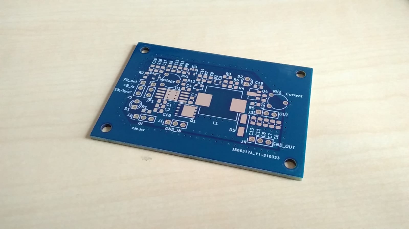

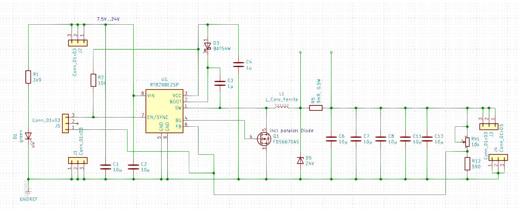

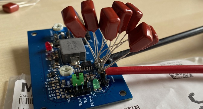

Ich habe mir vor einigen Wochen meine erste Experimentierplatine mit
einem RT8298 Step-Down Converter ausgelegt. Der Schaltplan folgt mehr
oder weniger dem Datenblatt.
Ich betreibe den Regler bei 18-20V Eingang und 4-7V Ausgang. Da komme
ich mit einer 250W/24V Halogenlampe als Last auf etwa 4-5A Strom als
ordentlicher Belastungstest.

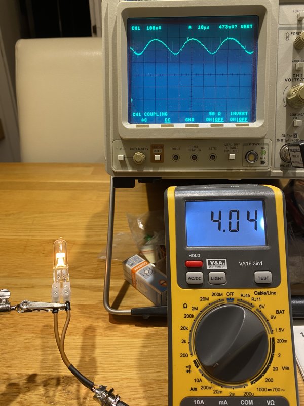

In meinen ersten Messungen hatte ich ziemliche Schwingungen am Ausgang.
Diese lagen bei ca. 30kHz bei einer Amplitude von ca 0.7V (siehe
IMG_0399). Der Regler arbeitet übrigens intern mit 600kHz.
Nach kurzer Rücksprache hier im Board habe ich mal eine dynamische
Auslegung durchgerechnet. Dazu habe ich vereinfacht einen Regler im
voltage-mode angenommen.
Hierbei ist herausgekommen, dass das Gesamtsystem tatsächlich ein
instabiles Polpaar aufweist, das sich mit einem Kondensator parallel zu
RV1 für weite Arbeitsbereiche stabilisieren lässt.
Ich habe 5nF gewählt und damit reduziert sich die Amplitude der
Schwingung am Ausgang - je nach Arbeitspunkt - auf deutlich unter 100mV.
Damit könnte ich leben.

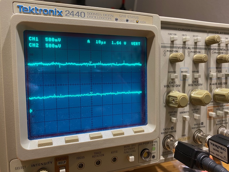

Allerdings habe ich weiterhin starkes Schwingen am Eingang. Abhängig von
der Ausgangsspannung schwankt die Frequenz zwischen 20 und 50 kHz. Die
Amplitude würde ich mit über 2V als Schmerzhaft bezeichnen. Signalmäßig
sehe ich verschiedenste Sägezähne (IMG_6244) und auch harmonischere
Schwingungen (IMG_6246).

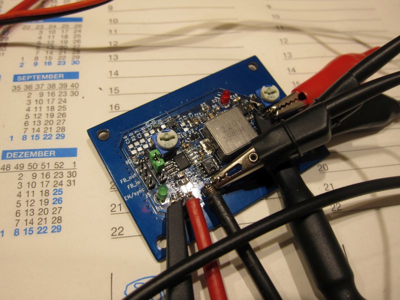

von Bernd G. (Gast)
Zeig mal deine Zuleitungen zum Wandler (Querschnitt, Länge).
Woraus speist du deine Schaltung?
Zeig mal ein Bild deines Aufbaus.
von Gustl B. (gustl_b)
Zeig mal das Layout oder ein Foto der Schaltung. Das kann hier sehr
wichtig sein.

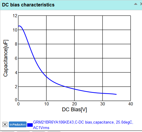

von Xerxes (Gast)
Hi.
Welche Kondensatoren sind denn am Eingang angeschlossen?
Spannung, Typ, Bauform
Im Datenblatt werden X5R Kerkos vorgeschlagen . Bei denen bleibt von den
10uF nicht mehr viel übrig wenn diemit Spannung beaufschlagt werden.
Bei 600kHz Schaltfrequenz ist das korrekte Layout und die Bauteilauswahl
entscheidend.
von A. S. (rava)
aw crap. Layout vergessen.
Das Layout enthält noch einiges an Hühnerfutter, das sich als unnötig
herausgestellt hat und mittlerweile aus dem Schaltplan rausgenommen
wurde. Deswegen hängt auch noch der Shunt oben im Schematic.
Ich habe die beiden 600kHz-Stromschleifen in blau eingezeichnet. Das
einzige, was noch ein Problem sein könnte: der Pfad zur Spannungsmessung
mittels RV1 und R12 ist etwas lang. Ich habe das organge markiert
Spannungszufuhr läuft über normale Bananenstecker. Bei 1.5A am Eingang
eher zweitrangig, oder?
von A. S. (rava)
hier die Caps am Eingang und am Ausgang.
Mark S. schrieb:
> Schon kleine Störungen auf dem feedback-Eingang können hier alles
> verderben.
Genau diesen Feedback Pfad finde ich auch eher lang. Die Induktivität
unnötig groß. Und Thermals würde ich rund um Schaltregler ausschalten,
die machen die Anbindungen eher kaputt. Es hat auch einen Grund warum
der Spannungsteiler für das Feedback nahe am Feedback Pin sitzen sollte.
Denn dann ist der Weg zwischen Spannungsteiler und FB Pin kurz und auf
diesem Weg kann das besonders leicht gestört werden. Zwischen Vout und
Spannungsteiler ist das recht robust gegen Störungen weil das eine
starke Quelle treibt.

von Xerxes (Gast)
Auf der Seite von Murata findet man interessante Daten über diesen
Kondensator. (siehe Anhang)
Da bleibt bei 20V nicht viel mehr als 1uF über.
Da muss auf jeden Fall mehr C dran.

von Matthias L. (Gast)
>18V Eingang und 7V Ausgang. ... 5A Ballast
Ergibt einen durchschnittlichen Eingangsstrom von 2A. Bei d=39% ergibt
das Peaks von 5,2A für 650ns (600kHz = 1,7µs)
Somit "sieht" der Eingangs-C einen Strom von
-3,2A für 650ns
+ 2A  für   1µs
welches einer Ladung von Q = 2µJ entspricht.
Bei 20µF Eingangs-C würde das ein dU von 100mV erzeugen. Der C wäre also
groß genug, unter der Bedingung, das die 20µF effektiv wirken und das
Anbindung Ce->IC->Spule->Ca->return induktionsarm genug ist.

von A. S. (rava)
Mark S. schrieb:
> Voltage mode sieht auf den ersten Blick zwar immer so schön
> einfach aus - neigt aber zur Instabilität, sog subharmonischen
> Oszillationen.
um Missverständnisse zu vermeiden: den voltage mode habe ich als
Vereinfachenden ersten Schritt gerechnet. Der Regler arbeitet aber
ausschließlich im current mode.
Der Zahn der Zeit (🦷⏳) schrieb:
> Eine Quelle mit niedrigerer Impedanz
> beseitigt das Phänomen - habe ich das richtig verstanden?
Wenn ich die 1000µF auf anderen Seite des Kabels, am Netzteil reinhänge,
verschwinden die niederfrequenten Schwingungen nicht. Aber ist damit
wirklich sicher gesagt, dass das Kabel ein Problem ist?
Ich habe ja schließlich auch ein anderes Netzteil ausprobiert. Das war
ein Schaltnetzteil für die Wand. Das habe ich einfach mit Litze
angeklemmt, aber vermutlich war die Litze wirklich etwas dünn.
Dennoch, ich sehe immer noch nicht, wie das Kabel für 1.5A zu dünn sein
soll. Seid ihr euch da sicher? Und würde nach der Theorie ein anderes,
z.B. kürzeres Kabel dann nicht eine völlig andere Frequenz erzeugen?
Wenn ich die beiden Leitungen bei 1.5A kurz schließe, messe ich 230mV.

Warum darf die Induktivität nicht zu groß sein? Ich habe einfach mit der
Untergrenze vom Datenblatt gearbeitet und dann großzügig aufgerundet.
Was spricht dagegen das so zu machen?
Ah Moment, der Wert ist ja gar nicht im Schaltplan. Ich habe eine Bourns
SRP1265C-220M mit 22µH verbaut. Das sind nicht 220µH! Trotzdem zu viel?
Ich sehe im Datenblatt 2,2µH...
Außerdem ist das "special Feature" eines Current Mode
Reglers das "Cycle-by-Cycle Current Limit" - das heißt
Du brauchst auch nicht wie bei einem LM2596 oder so
eine L, deren I_sat >= des Current Limits ist, damit
der Konverter kurzschlußfest ist - dieses_IC fährt
stattdessen sogar Pulsdauer und Frequenz runter.
Die L ist also zu hoch (Induktivität), und auch zu
"stark" (sie soll nur den im Normalbetrieb auftretenden
I_rms thermisch vertragen, und beim I_peak nicht voll
sättigen).
Daß sie im Ergebnis "riesig" ist, wundert nicht sehr.
Geh mal nach dem Datenblatt, welche Werte kommen raus?
(Das überlasse ich mal Dir, habe ich also auch nicht
"zur Sicherheit schon mal durchgearbeitet" - ich bin
auch so sicher, daß hier 'ne kleinere reichen würde.)
Und daß eine riesige Bauform "im Weg stehen kann"...
(und auch die SRF - hm - etwas niedrig ist für 600kHz)
so etwas kommt vor, und/aber darf verbessert werden. ;)

A. S. schrieb:
> * 1000µF am Eingang blocken alles ab.
> Aber laut Datenblatt sollen 20µ Kermamik reichen
Laut Datenblatt "reichen" für die Funktion des Reglers diese mickrigen
Kondensatoren. Und funktionieren tut er ja eigentlich durchaus.
Welche Kondensatoren hast du denn da tatsächlich drin? Welche
Spannungsfestigkeit haben die? Denn 20µF X7R sind nur bei 1V Messpannung
20µF. Bei der Maximalspannung des Kondensators sind davon nur noch etwa
6µF übrig.
> und bekämpfe ich da nicht eher nur die Symptome?
Nein, ich sehe die mickrige Eingangskapazität und die hochohmige
Zuleitung  als Ursache. Und wenn mit einem anständigen Pufferkondensator
der Ripple verschwindet, dann ist das schon der Beweis dafür.

Kabelstrecke (15cm), aber ist das wirklich zu viel Spannungsabfall? Alle
meine Kabel kommen zusammen auf 200mR.
Wenn ich das richtig sehe, haben die Caps bei der Problemfrequenz einen
viel höheren ESR:
https://www.murata.com/en-eu/products/productdetail?partno=GRM21BR6YA106ME43%23
Fritz schrieb:
> Und 10µF FolKo? (Oder mehrere kleinere FolKos parallel?)
Habe ich tatsächlich ein paar ganz unten in der Kiste gefunden. Wenn ich
da etwa 20µF dazu hänge (sehr hübsch), dann sind die Schwingungen
deutlich reduziert. Laut meinen Messungen bleiben von den 2V noch 0.4V
Amplitude übrig.
Das ist schonmal ein großer Erfolg. Ich denke, ich werde dann in der
nächsten Iteration 47µF bei der korrekten Spannung einplanen! Danke!
Trotzdem bin ich mir sicher, wenn ich von Anfang an die richtigen caps
drin gehabt hätte, würde ich jetzt hier stehen und fragen, ob man noch
etwas verbessern kann?
deutlich reduziert.
Es geht eben nichts über eine möglichst niederohmig zugeführte
Betriebsspannung, wenn man einen Regler, hier insbesondere einen
Schaltregler, damit versorgen möchte. Das kann auch nicht die Nähe zum
hier verwendeten höherwertigen DSO aus vergangenen Jahrzehnten wieder
wett machen.
Zusatz: Die Niederohmigkeit sollte im relevanten Frequenzbereich gegeben
sein und nicht durch hochinduktive Kabel zunichte gemacht werden.

Vielleicht liegt es (der Rest) nur noch an den langen
Anschlußdrähten, und mit den 47µF ist alles weg.

Zu Marks Einwurf:
Dieses Problem mag vielleicht nicht speziell dadurch
verursacht werden (also eine Drossel kleinerer Bauart
mit 15µH und z.B. 7A I_rms würde sicher nicht alles
ändern), aber positiv wirkt sich das auch nicht aus.
Und wer weiß, ob ein viel kleinerer Footprint nicht
sogar zu deutlicher Erleichterung beim Neudesign d.
Layouts
(das ich Dir vor der Anfertigung noch mal hier zur
Diskussion zu stellen rate)
führen würde.
Was ich grade noch gelesen habe (zuerst übersehen):
A. S. schrieb:
> wie das Kabel für 1.5A zu dünn sein soll
Bei Schaltwandlern wird doch in der Einschaltphase
die Drossel (mit U_ein als "treibende Spannung") auf-
geladen - d.h. es fließt mindestens 1/Tastgrad des
durchschn.-Eingangsstromes (bzw. der Ausgangsstrom)
währenddessen.
Und da eben nicht (oft "reichlich" dimensionierte)
Elkos wie bei niederfrequenter schaltenden Wandlern
dort sitzen, kommt es auf die (Rest-)Kapazität der
KerKos und die Impedanz der Zuleitung sehr stark an.
Daß o.g. KLEPS sich ebfs. negativ auswirken, glaube
ich sofort - ich habe keine, aber vertraue DZDZ.
