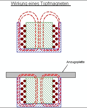

Und das Ganze soll? Einfach mal ein Feld erzeugen ? Moeglichst voel Feld
erzeugen? Eine Moeglichst hohe Feldstaerke ? Wozu, und auf welches
Volumen?
Soll allenfalls etwas gehoben, resp angezogen werden ?
Auf alle Faelle ist der eingeschlagene Weg Schrott. Mit einem
Stabmagneten bekommst du weder viel Feld, noch hohe Kraft, noch eine
nennenswerte Induktivitaet. Das Ganze wird warm, das ist alles.
Fuer ein moeglichst hohes Feld musst du das Volumen begrenzen,
fokussieren. zB bei einem geschlossenen Magnetkreis ein Stueck
rausnehmen. zB einen E Kern, oder einen Topf Kern verwenden.
Kraft bekommst du wenn das Feld ueber den Weg die Konfiguration aendert,
oder das Feld inhomogen ist.

Mit der magnetischen Kraft ist das so, durch Luft kannst Du keine
starken Magnetfelder erzeugen. Schau Dir den Hubmagnet an. Der ist
rundherum mit Eisen belegt. Damit ist der magnetische Kreis noch nicht
optimal geschlossen. Dafür ist der danebenliegende Kolben da. Wird der
in die Öffnung langsam mit der Spitze zuerst eingeführt, so wird er
regelrecht hineingezogen und klebt fest bis der Strom abgeschaltet wird.
