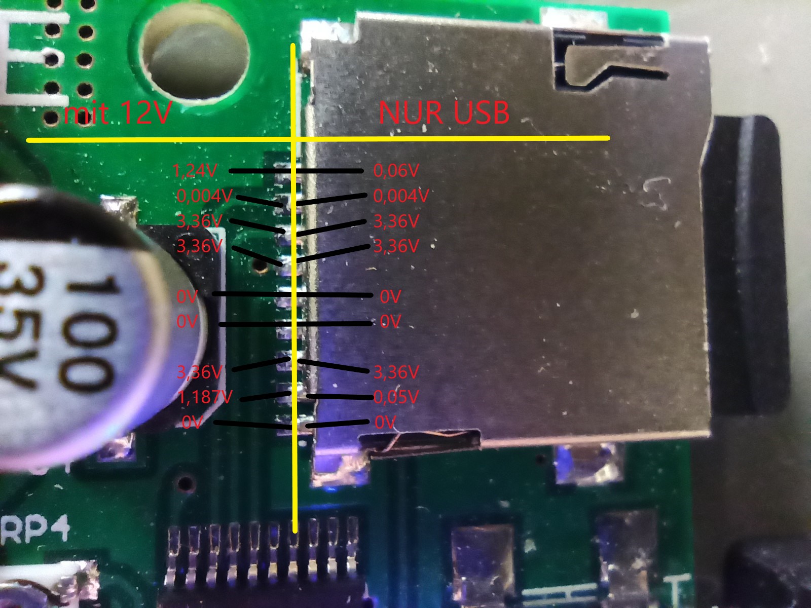

OP #6705332
ja würde ich dir Zustimmen, aber das Board hat ja vorher auch am 3D
Drucker funktioniert, nur mit dem Netzstecker von 12 V. Deswegen bin ich
mal mit einem multimeter ran gegangen und hab die Pins gemessen ohne
Netzstecker und mit. Ergebniss siehe Bild. Komme aber mit den Daten
nicht weiter.
OP #6705343
Vielen Dank für die schnelle Hilfe.
AN U5 liegen 5V an Pin 5.
Woher weis ich welcher pin der pin20 ist am board?
Hab einen Fehler im Bild gehabt mit netzteil liegen nicht 3,36V an
sondern 3,5V bei den zwei Pins. Ist es der Pin 20? Warum sind sind zwei
Pins auf 3,5V oder 3,36V?
OP #6705390
Adam P. schrieb:
> Also die 3.5V find ich ein wenig zu viel, aber ok.
> Sonst sehe ich keinen Grund warum es nicht funktionieren sollte.
> Wo springt er denn rein im Source, wenn du Netzteil verwendest:
> Serial.println("file can not open"); ?
Nein er springt beim initialisieren schon hier rein:
  if(!SD.begin(cs)){
    Serial.println("Initialization failed!");
    return;
Edit:
Es sind eher sogar 3,6V.
Wenn ich das board mit USB starte und danach die 12V mit anschließe
bleibt der Pin 20 bei 3,3V. Sobald ich den USB stecker ziehe wandert der
Wert auf 3,6V.
