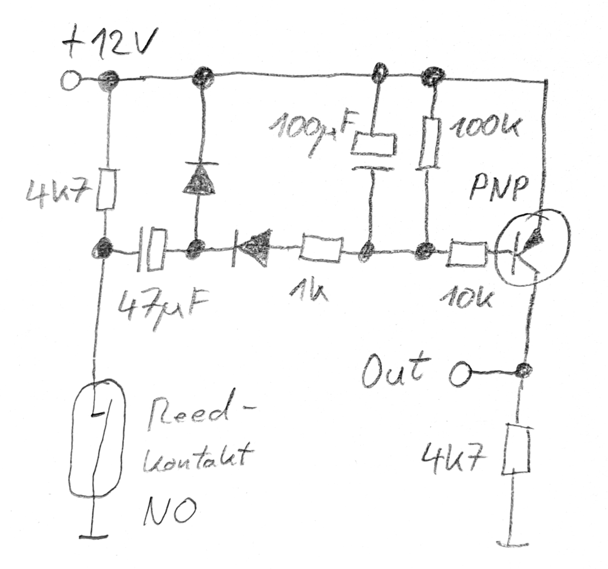

Hallo Zusammen,
ich möchte etwas E-Bike-artiges, auf etwas Pedelec-artiges umbauen.
Das heisst, einen Drehzahlsensor (denke Reedkontakt) mit 8 Magneten
(alle 45deg) am Tretlager anbringen und einen Transistor oder
Relaiskontakt durchschalten, wenn die Kurbel in Bewegung ist.
Es soll eine kleine, zuverlässige und günstige Schaltung werden.
Meine Idee: Mit der Reedkontaktspannung einen passenden Kondensator
aufladen (über geeigneten Widerstand, zweiter, größerer Widerstand
entlädt Kondensator auf Masse, wenn Reedkontakt nicht geschaltet. Damit
erhalte ich beim Kurbeln eine Analogspannung, die zwischen Masse (wenn
Reedkontakt offen) und Versorgungsspannung liegt (wenn Reedkontakt
geschlossen).
Wenn jetzt nie der Fall auftreten würde, dass versehentlich der
Reedkontakt genau auf der Magnetposition stehen würde, könnte ich mit
dieser Spannung natürlich gleich einen Transistor durchschalten und wäre
fertig.
Gibt es eine einfache Schaltung, mit der ich über eine
Spannungs-Obergrenze einen zweiten Transistor in Reihe zum ersten
sperren kann? Also bei 0V (Kurbel in Ruhelage, Reedkontakt offen) sperrt
der erste Transistor und ab - sagen wir 10V bei 12V Versorgung - sperrt
der zweite, so dass nur zwischen etwa 0.7V und 10V Durchgang durch beide
Transistoren herrscht? Damit würde ich ja definitiv Bewegung
detektieren.
So etwas wie ein NC (normally closed) transistor, den ich mit
Spannungsteiler (etwa 14:1, damit bei 10V, etwa 0.7V abfällt - genaue
Werte kann ich ja im Versuch dann testen) dann öffne?
Ein kleiner Hinweis würde mir reichen - ich bin wirklich Jahrzehnte aus
diesem Thema draussen und alles kann ich jetzt auch nicht mehr neu
lernen.
Kermit

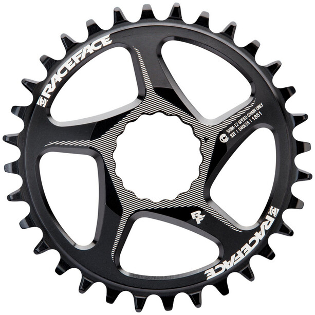

Gast #6705606
H. H. schrieb:
> Ich würde statt des Reedkontakts ehr einen Hallsensor nehmen.
Das ist im Prinzip auch eine gute Idee. Meistens sind am vorderen Ritzel
aber nur 4 oder 5 Streben zum auswerten. Das Auswerten der einzelnen
Zähne wäre zwar am schönsten, ist aber auch am filigransten.
Ein handelsüblicher Induktivsensor wäre noch eine Möglichkeit. Der ist
in einer Gewindehülse gekapselt und vergossen und gegen Dreck und
Kettenfett unempfindlicher.

@Helmut: ich verstehe zwar momentan nur halb den Diodenzweck und einige
der Widerstände, aber ich denke mich mal rein und bis auf den pnp
Transistor hab ich auch alle Bauteile und Oszi schon zu Hause. Brauche
nur noch so ein weißes Steckbrett, dann leg ich los. Danke für die Mühe.

Gast #6705815
Kermit schrieb:
> bis auf den pnp Transistor hab ich auch alle Bauteile
Es geht auch mit einem NPN Transistor. Die Schaltung muss dann nur
spiegelverkehrt aufgebaut werden.
Kermit schrieb:
> ich bekomme das Signal nicht sauber, oder entprellt genug hin
Den Reedkontakt mit einem RC-Glied aus 1k und 10n entprellen.
