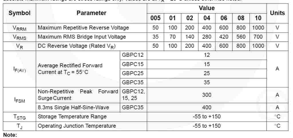

Hallo
Ein Frage zum Gleichrichter
Spice wirft mir bei der Simulation am  Gleichrichter Nagelspitzen von
-48V in negative Richtung aus, bei 30 000uf Belastung und 7A load.
ich denke das dies die Rückwärtsspannungsangabe im Datenblatt ist
ich verwende dazu den gbpc2506
ist dieser dann aussreichend? , oder bewege ich mich am Glatteis?
mfg Josef

eigentlich gehts mir um das lesen des Datenblattes ,welche Amperezahl in
Welcher Tabelle
für mein ca minus 48A impulsspitzen  zuständig sind ..dieser wurde über
einen"shunt " mit 1ü ohm, am aussgang des Gleichrichters in der
simulation ermittelt

ihr alle nervt , wisst ihr das,?,
 es gehts ums datenblatt , ob mein gleichrichter die -48v aushällt. und
nix anderes , ich kann nen grossen gleichrichter  auch mit 1f belasten,
wenn ich ihn mit einem R vorlade...
hallten mein gleichrichter nun den strom aus im datenblatt oder nicht,
und welche angabe ist im datenblatt davor die richtig?
mfg Josef

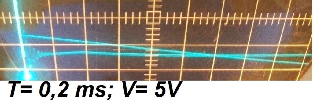

Du hast scheinbar nicht verstanden worum es den Leuten (die Dir helfen
wollen) geht!
Deine Simulation zeigt Dir Spitzen an die in der Praxis so nicht
auftreten werden, daher ist die Frage ob das von Deinem Gleichrichter
tolleriert wird hinfällig.
Wenn Du Deine Simulation mit realen Werten für die Spannungsquelle und
ggf die Zuleitungen nachbesserst wirst Du sehen, dass diese Spitzen
deutlich flacher ausfallen.
Am einfachsten (und genauesten) wäre es allerdings, die Schaltung
einfach aufzubauen und daran zu messen. Dann siehst Du was wirklich
passiert und kannst auch testen ob die Sache hält oder nicht!
MfG Cypher

#6706440
josef schrieb:
> wenn ich eischalte geht Er eventuell hops
Hmmm,
Maximum ratings 25 A
bei Kühlung (!) 55 °C
gefordert 7A ...Dauerstrom
Mein Tipp:
nimm  ne Nummer größer.
BTW:
Hatte hier Gleichrichter, die wurden locker über 80°C warm.
Angeblich genau für den Dauerstrom berechnet.
Der Wärmestau im Gerät muss auch beachtet werden.
ciao
gustav

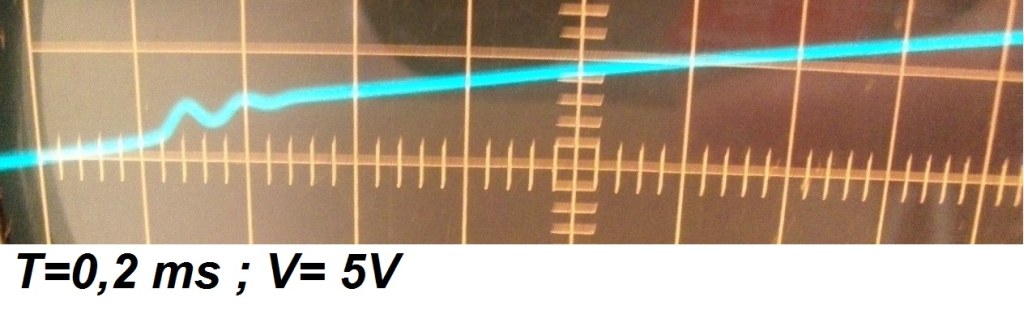

im Anhang
A das Schaltbild , und B der Impulsstrom

die Messung wurde am "schunt "(10n Ohm) nach dem Gleichrichter gemacht

Warum? wo steht das im Datenblatt , die Rückwärzspannung hat 48v , da
nutzt nach deinervermutheten  Theorie ein grösserer auch nix.. , siehe
bitte meine geposteten dateien

Dir ist immer noch nicht klar , das es darum geht , wo diese max ratings
im Datenblatt stehen, sonst nichts ,
 sonst hab ich bei zig anderen Gleichrichtern das gleiche Problem, wenn
ich es im Datenblatt nicht finde .... soviel zur Trollerei,
bist du nun ein echter der Ahnung hat, und weis wo dieses im Datennblatt
steht? oder stehst du schon am Trollolymp?

#6707540
dann schalte einen Kondensator parallel. Oder Induktivität in Reihe.
Und gut ist's.
Der Trägerspeichereffekt und angeschlossene "Peripherie" verursachen
diese Überschwinger.
Bei Schottky vielleicht weniger. Bei Si. völlig normal.
Kannst auch Selen nehmen. Falls es beliebt.

Dir ist klar dass deine Simulation 2 entscheidende Fehler hat?
1. Dein Trafo hat einen ohmschen Innenwiderstand
2. Der Trafo und die Leitungen zum Gleichrichter habe eine Induktivität?
Deine simulierten Stromwerte werden NIE in der Realität erscheinen.
