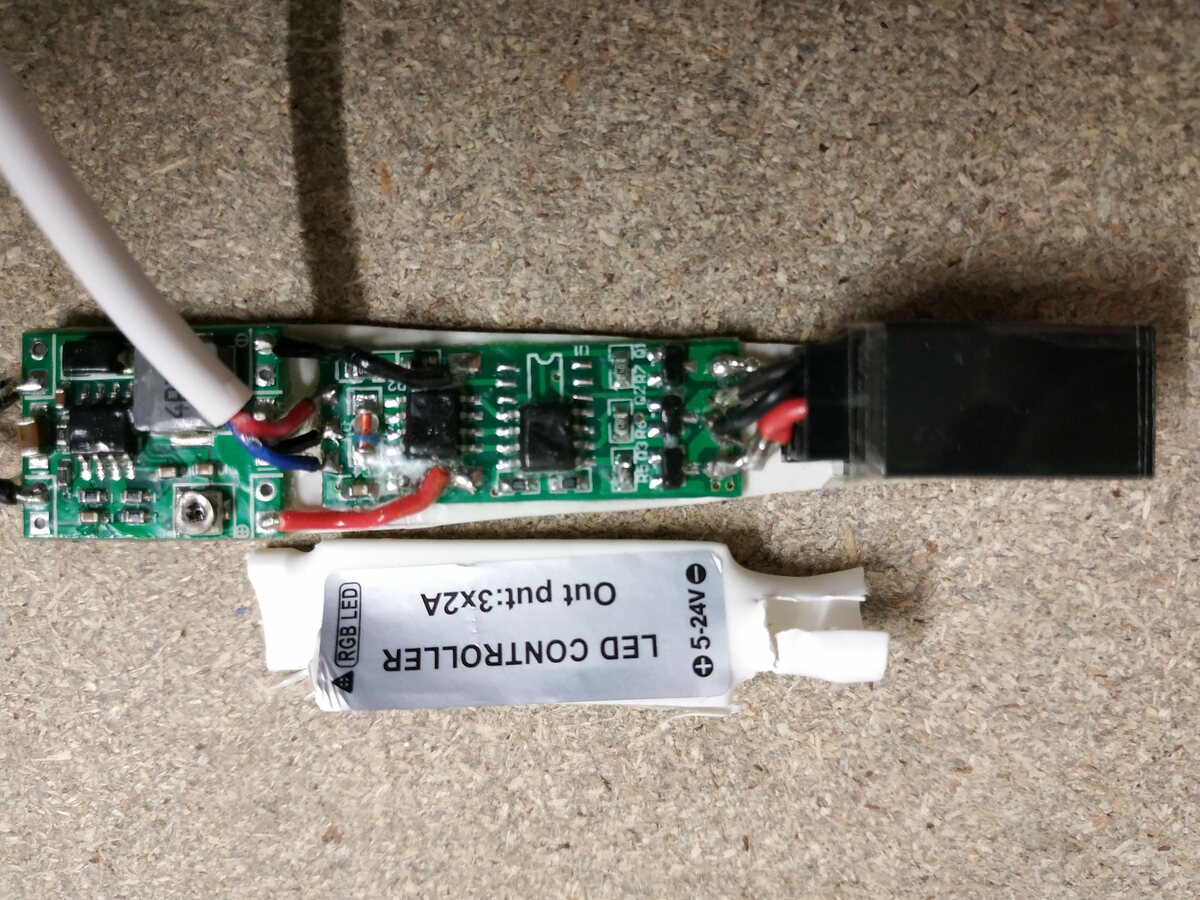

von Marco S. (motoquero)
Ich beschreibe am besten genau meinen Projekt.
Ich möchte an einem Modellauto eine Beleuchtung machen. Fahrzeug hat
max.12.6V. Evtl wird noch ein ~6V Anschluss gemacht.
Insgesamt ist geplant;
4 Hauptscheinwerfer mit je 5W
2 Zusatzscheinwerfer Leistung noch offen
2-4 Rückscheinwerfer <0.5W
Ich weiß, viel zu viel Leistung. Meistens werden sie eh nur auf 10%
laufen.
Die Hauptscheinwerfer wollte ich über 2 Kanäle laufen lassen um sie
separat regel zu können. Muss aber nicht unbedingt sein.
Zusatzscheinwerfer 1 Kanal.
Rückscheinwerfer werden je nach dem irgendwo angeschlossen.
Vielleicht habt ihr eine Idee wie das am einfachsten und ohne viel
Verlust gemacht wird.

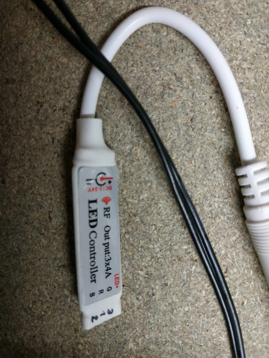

Auf den Fotos seht ihr 2 Regler.
Nummer 1 3x2A ist schon länger umgelötet mit einsellbarer Stromspannung.
Nummer 2 ist noch jungfräulich, hat aber, hab ich erst jetzt gesehen,
3x4A.
von Stefan F. (Gast)
Ich fürchte, das sind kein LED Treiber mit Strombegrenzung, sondern nur
PWM Dimmer mit Festspannung für Leuchtmittel die eine eigene
Strombegrenzung enthalten.
Daran kannst du "nackte" LEDs gar nicht anschließen.
Du hast zwei LEDs mit jeweils 5W und 3.2-3.6V.
Welche Spannung gibt denn das Netzteil ab?

von H. (Gast)
Wie schon geschrieben, die Platine im Foto ist kein LED Treiber im
eigentlichen Sinn. Am Ausgang dieses Moduls sind nur drei "Schalter",
welche eine Last gegen Masse schalten. Diese Schalter sind bis zu 2A
belastbar (wobei das auch schon grenzwertig ist). Der andere Treiber,
den Du das hast, kann eben bis zu 4A am Ausgang. Daran angeschlossen ist
dann die RGB LED, die bereits für Konstantspannung ausgelegt sein muss.
D.h. die Strombegrenzung findet an der LED oder irgendwo dazwischen
statt. In vielen Fällen, insbesondere bei einer LED mit kleiner
Leistung, ist das einfach nur ein primitiver Widerstand.
Idee war:
-1.Akku voll geladen 12.6V min. ~10V
-2. StepDown / BEC auf ~6V
-3. LED-Treiber mit Dimmfunktion und Fernbedienung, 3 Anschlüsse für 3
Paar LEDs.
-4. LED-Treiber abgestimmt auf LED, in diesem Fall 1500mA, optimaler
einstellbar.
-5. LED mit 3.2-3.6V und 1500mA
-6. LEDs auf ~70m2 grosser Aluplatte als Kühlung
Nun weiss ich;
- der Treiber ist keiner sondern nur ein Dimmer mit max. 2A/4A Ausgang
- ein LED-Treiber mag kein PWM
Frage;
- Was macht mein Dimmer? Regelt der nun Strom oder Spannung? Ich tippe
auf Spannung wegen dem PWM. Gehofft habe ich natürlich auf den Strom.
- der Mean Well-Treiber darf man dimmen. Wie, per PWM? Wüde der in
meiner Kette funktionieren? Der braucht aber min 9V. Gibt aber sicher
noch andere. Auch nicht von Conrad. Ich mag den nicht.
- die regelbare Konstantstromquelle (Buck V2) wird per PWM geregelt.
Würde ich den an einem Empfängerausgang anschliessen wird das nicht
funktionieren. Der möchte 100Hz - 20kHz. Der Ausgang hat aber ein Signal
von ca 1000 - 2000Hz. Also müsste wieder ein Teil dazwischen geschoben
werden.
- AC gibt es fixfertige Treiber mit Fernbedienung. Kann man nicht den
AC/DC-Wandler entfernen und direkt mit DC reingehen?
Ich habe bei meinem Projekt noch diverse Limiter.
- Bauraum, der ist sehr knapp
- Strom, ich habe 2400mAh, und diese sollten hauptsächlich zum fahren
sein. Also wenig Verluste. Bin natürlich selber Schuld mit meinem
Übertreiben.
von H. (Gast)
Korrektur: PT4115 geht nicht für 1.5A, da müsste man etwas
leistungsfähigeres suchen. Auch wenn bis zu 1.5A beworben werden, das
wird zu knapp.

von H. (Gast)
1.5A pro LED, da ist schon etwas Bauraum pro Treiber erforderlich. Viel
kompakter als diese Lösung wird es dabei kaum:
https://www.meanwell.com/Upload/PDF/LDD-H/LDD-H-SPEC.PDF
An den PWM-Pin könntest Du - wie beschrieben- das Signal anschließen,
was normalerweise an die drei Schalttransistoren geht.
Besser Du suchst Dir LEDs, die vielleicht mit 350 oder 700mA arbeiten,
da fallen die Treiber etwas kompakter aus.
von Teo D. (teoderix)
Doch, das wollen sogar die meisten sehen. Halt nur mit einer max.
Frequenz, mit der sie noch zurechtkommen.
Siehe es als Schalter, die mit Minus verbunden sind.
> werden.
-> Soll 0,1kHz - 20kHz; Ist 1kHz - 2kHz Wo ist das Problem?!
Ich hab schon einiges Zeit in dich investiert, aber hier is SCHLUSS!
Dachte natürlich 0,1kHz sei minimum Leistung,  20kHz maximum Leistung,
1-2kHz dann regelbar zwischen 10% und 20%
Und dafür danke ich dir herzlich.
Stefan ⛄ F. schrieb:
> Wenn du den Wandler entfernst, dann ist auch die Strom-Regelung weg.
Schade, dachte da wird zuerst gewandelt und dann geregelt.
Teo D. schrieb:
> Er will nur alles in einem vereint.
Natürlich, dass ist doch immer das optimalste. Je weniger Teile desto
kompakter und aufgeräumter. Und als Nichtwissender einfacher zu
installieren.
Der Regler regelt den Wandler, deswegen ist das eine untrennbare
Einheit.
Dein Empfänger von der Fernsteuerung ist nur noch ein simpler PWM
Steller.

Teo schrieb:
> 2x2 Dachscheinwerfer (KK 2x35cm!?) für ein RC-Modell-Fahrzeug, bei dem
> keine RC-Kanäle mehr frei sind und daher ein Billiger
PWM-RGB-LED-Strippen-Treiber mit IR(?) Fernbedienung eingesetzt werden soll.
> Was vergessen?
Ungefähr.
2x2 Hauptscheinwerfer + evtl 1x2 Zusatzscheinwerfer.
Wie der Bauraum aussehen wird kann ich noch nicht sagen. Aber irgendwo
werd ich schon Kühlfläche finden.
Das Fahrzeug selbst ist ein LC80 in 1/10.
> Mit deinen 20 Watt kannst du ein ganzes Wohnzimmer hell beleuchten!
Es soll eher den Wald beleuchten. Aber vom Konzept her das gleiche.
Cypher schrieb:
> Was Dir generell empfohlen werde kann ist Deine geplanten LEDs zu nutzen
> aber mit deutlich weniger Stromstärke, dadurch steigt der Wirkungsgrad
> stark an und der Kühlungsbedarf wird reduziert.
> Einfach mal die LEDs besorgen und eine billige einstellbare KSQ
Werd ich so machen.
Die LEDs sind unterwegs, KSQ muss ich noch schauen welche.
Ist der brauchbar?
https://www.ebay.de/itm/184232601802
Der ist so klein dass auch mehrere Platz fänden wenn die Leistung nicht
reichen würde.
Marco S. schrieb:
> irgendwo
Zur Orientierung.
Ich habe ... hatte hier ein Alu U-Profil, das 70cm² je 3W LED zur
Verfügung stellt. Überkopf und bei freier Luftzirkulation angebracht,
starben die ersten LEDs nach ~100-200h.
Ein kleiner Lüfter, würde hier Wunder bewirken!
Marco S. schrieb:
> Ist der brauchbar?
> Ebay-Artikel Nr. 184232601802
Neee, macht das selbe wie dein LED-Controller. Nur mit der
schwachsinnigen Behauptung, LEDs könne man an konstanter Spannung und
parallel betreiben. FAKE, Verarsche³!
