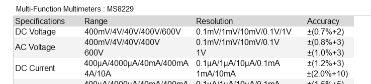

ich besitze ein recht günstiges Multimeter von Masstech, ungefähr so wie
das hier:
https://www.amazon.de/MS8268-Digital-Multimeter-autom%C3%A1ticom-umfassender-Sicherheit/dp/B01DDH50YC
Bis jetzt war ich immer zufrieden damit. Allerdings ist mir jetzt beim
Messen von Batteriespannungen aufgefallen dass es Messunterschiede gibt
die in meinen Augen ziemlich groß sind.
Ich möchte es gerne nutzen um ein Ladegerät zu kalibrieren, dafür sollte
es also recht genau sein.
Beispiel: Beim Messen im Auto Range messe ich bei einem Batteriepack
7,8V im fest eingestellten Messbereich bis 9,99V sind es aber nur 7,6V.
Alles durch Mehrfachmessungen bestätigt.
Das finde ich schon recht viel und irgendwie nicht nachvollziehbar weil
der Autorange ja eigentlich auch nur guckt was anliegt und dann den
Bereich festlegt.
Ist das normal für Messgeräte dieser Preisklasse und wenn nein, welches
Messgerät könntet ihr empfehlen dass da genauer misst.
Welcher von beiden Modi wäre denn der vertraulichere?
Sollten nochmal genaue Tests erforderlich sein, kann ich die heute Abend
nachliefern.
Vielen Dank im Voraus

Leider fehlt Deiner Beschreibung ein Hinweis auf die betroffenen
Messbereiche. So kann man nur spekulieren:
Es ist vollkommen normal, dass bei Wahl eines ungeeigneten, zu großen
Messbereichs die Messunsicherheit zunimmt.
Wenn Dein Messbereich bi 9,99V geht, sind die Ausgangsbedingungen ideal,
die zu messenden Spannung liegt bei etwa 76% des Messbereichendwerts.
Wenn Du die 7,8V im 100V-Messbereich misst, liegst Du bei 7,8% des
Messbereichsendwerts. Das ist ungünstig!

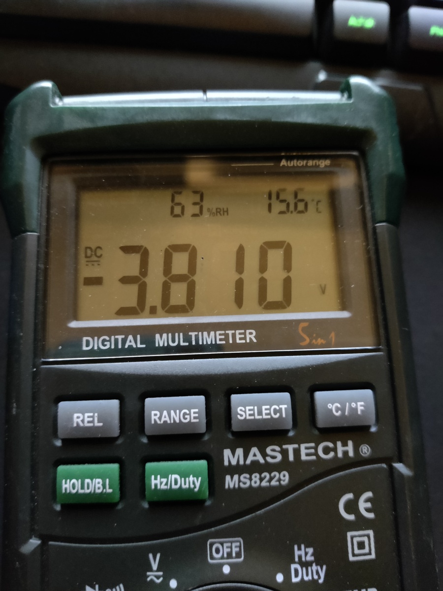

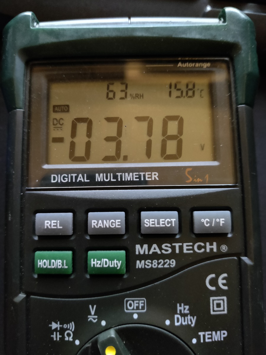

von Jens K. (erzonk)
Danke für deine Rückmeldung.
Das genaue Modell kann ich erst heute Abend nennen, bin momentan auf
Arbeit.
Messe ich in autorange schaltet er ja ebenfalls nach Feststellung der
Spannung in den bis 9,99V Bereich. Das kuriose ist ja dass es trotzdem
diese Abweichungen gibt.
Ich messe heute Abend aber nochmal genau nach und poste die Ergebnisse
hier.

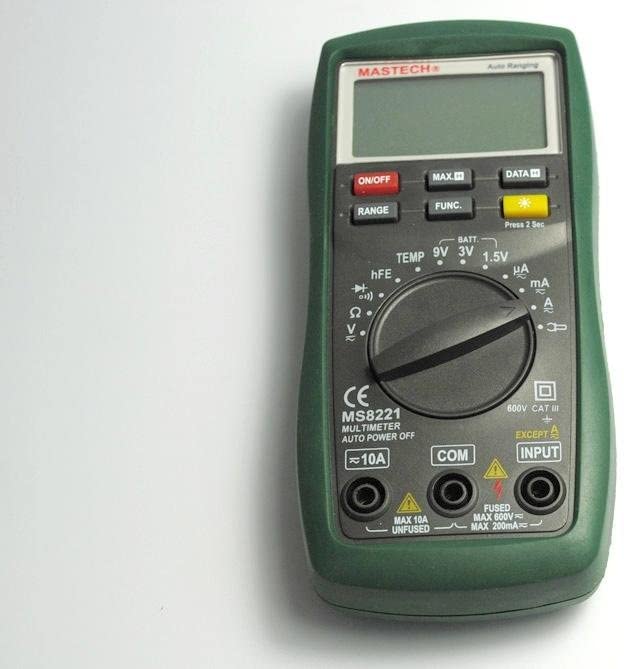

Ich habe das "Mastech MS8221"  (eigtl. mehrere davon), diese Investition
(17,90/Stk) hat sich allein mit Batterietauschen schon mehrfach
hereingespielt. Insbesondere CR-(2032 usw)-Batterien sind da echt
heimtückisch. Du mißt mit Voltmeter häufig volle 2,8V , belastet jedoch
oft nur noch 0,3V.

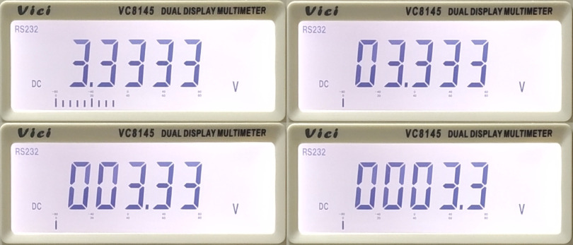

Was die Abweichungen zwischen Autorange und Manualrange betrifft: Im
Autorange kann es bei überlappenden Bereichen leicht passieren, daß das
MM dauernd zwischen den Bereichen hin- und herschaltet, weshalb sich
diese 'Abweichungen' ergeben. Manche schwören daher auf (unpraktische)
Bereichsmultimeter

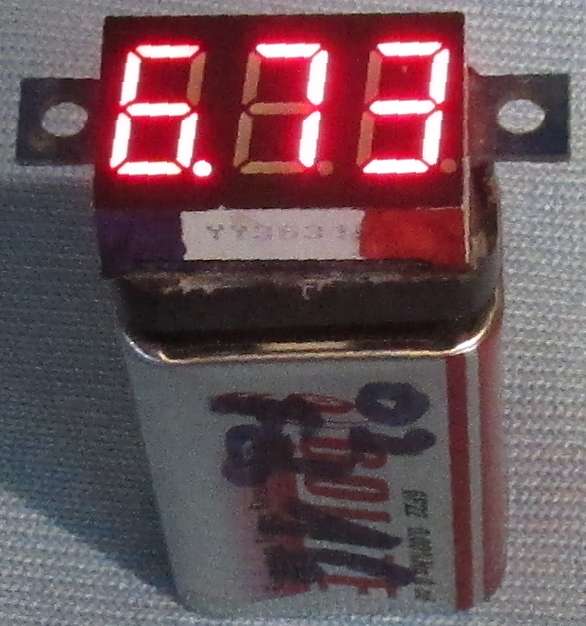

von Rudi Ratlos (Gast)
Sogar ein Photo gefunden - zur ewigen Erinnerung -
an die gute alte Zeit, die immer noch die Beste : war .

Ein Mastech mißt
1,5V mit 50mA
3,0V mit 30mA
9,0V mit 12mA
Conclusio:
Einen LiIon/LiPo mißt man sicher mit deutlich höheren Strömen.
(übern Daumen 100-200mA)

Für den Test von 9V-Blöcken habe ich mir ein 1-Euro-Chinamodul auf einen
Batterieclip geklebt. Die Anzeige ist etwas instabil, da sich die
Stromaufnahme abhängig von der Anzahl der Segmente verändert, sie liegt
bei 12..15mA.

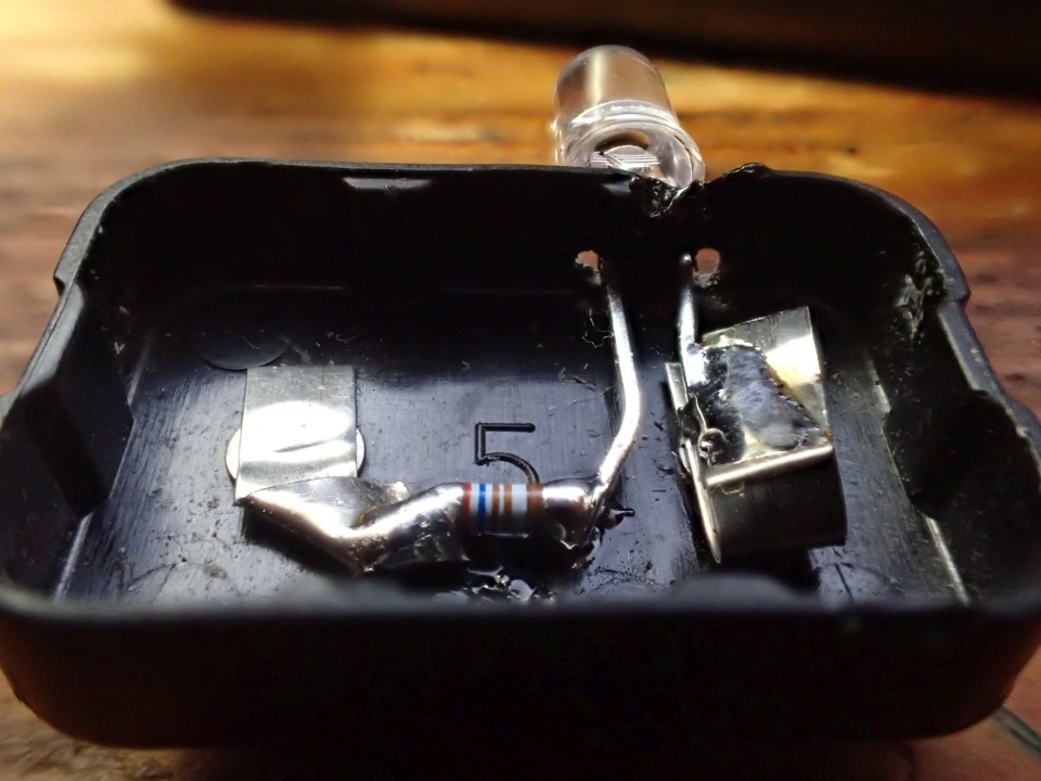

Ich habe noch was:  weil ich mir auch schon lange sowas bauen will,
außerhalb des Mastech, weil immer mit Meßspitzen 'AAA' messen..
ist der Grund, warum ich immer mit Mastech messe:
1,5V mit 50mA  ( 30 Ohm)
3,0V mit 30mA  (100 Ohm)
9,0V mit 12mA  (750 Ohm)
VU-Meter -Meßgerät:
Mono/Baby/A... = 375mA (4 Ohm)
9V-Block = 40mA (215 Ohm)
Bei 375mA bricht dir jede AA/AAA nach kurzer Zeit 'zusammen'. Die
VU-Anzeige grün-gelb-rot is also fürn Oasch. Die Mastech-50mA sind
ideal, weil du -länger draufhalten!- selbst schwächelnde Batterien auf
längere 'Einsatzfähigkeit' 'testen kannst'.
Bei Lithium würde ich (siehe VU-Meter) nun eher auf 300-400mA hochgehen,
da diese häufig nur bei Hochstrom-Geräten eingesetzt werden. Also eine
entsprechende Belastung Voraussetzung für eine 'genaue Anzeige' ist.
Also,
häng dir ein paar billige Widerstände zwischen Digital-Anzeige und
Batterie,
wirst es nicht bereuen.

Dank Manfred´s Fotopost habe ich jetzt endlich eine Verwendung für
9V-Blöcke. Die sind bei -eben dieser Spannung- 'am Ende'. Aber betreiben
noch laaaaaange jedes Voltmeter-modul  als Batteriemessaufsatz .
Leidlich sinnlos, mache lieber eine RGB-LED dran, die langsam das
Farbspektrum durchläuft, gibt's beim Chinamann billig. Ich habe das mal
einem Bekannten (Nichtelektroniker) in die Hand gedrückt und das wurde
sofort von seinem kleinen Enkelkind beschlagnahmt.

neues Setup:
Eine Lipozelle lt. Ladegerät ziemlich genau auf 3,8V geladen.
Im festgelegten Bereich bis 9,99V zeigt das Ladegerät 3,81V (Bild 1)
Im Autorange (offensichtlich wählt das Messgerät allerdings doch nicht
9,99V sondern 99,99V als Messbereich), sind es 3,78V (Bild 2)
Interpretiere ich die Aussagen hier im Forum richtig ist der Wert 3,81V
der vertrauenswürdigere, weil näher am Messbereichsgrenzwert?
Meine Schlussfolgerung ist also dass gar nicht der Autorangemodus
grundsätzlich das Problem ist sondern der von der AUtomatik gewählte
Messbereich, richtig?
hier noch Bild 2.
von Manfred (Gast)
Ich glaube noch immer nicht, dass Dein Gerät einen 9,99V-Bereich hat.
Kinderkram, welche Genauigkeit ist für das Gerät spezifiziert?
Man sieht an den zwei Bildern, dass unterschiedliche Meßbereich gewählt
wurden, zwei bzw. drei Nachkommastellen.
Die Abweichung von 30mV entspricht 0,8%, dazu kommen 2..4 Digit, das ist
so und Du findest Dich damit ab oder kaufst Dir ein ordentliches
Meßgerät. Bei ordentlich würde ich z.B. an Keysight oder Fluke denken,
als Tischgerät mit fünf Nachkommastellen für vierstellige Euro.
Vertrauenswürdiger sind natürlich die 3,810 Volt, weil dort der
Digitfehler eine Stelle weiter nach hinten wandert.
von Achim S. (Gast)
die Messbereiche sind 4V und 40V, nicht 10V und 100V.
der Unterschied zwischen 3,78 und 3,81V liegt völlig innerhalb der
spezifizierten Toleranzen. was du zu Beginn an Werten vorgestellt
hattest, wäre außerhalb der Spec gelegen.
ja

von Manfred (Gast)
Anhang, rechnen dürft Ihr selbst.
von Achim S. (Gast)
die Rechnung war schon Basis meiner vorherigen Antwort

Rudi Ratlos schrieb:
> Tabelle: Mißt du also 3,80V , dann sind das : +/- 1% plus 2 Digits
> 'referenz'real' zwischen 3,78 und 3,82V .
Nee!
3,80 minus 0,7% = 3,7734, damit dürfte das Gerät 3,77 V anzeigen.
Nach oben 3,80 plus 0,7% = 3,8266 plus zwei digit, das gibt 3,85 V.
Manfred schrieb:
> Nee!
(Fast)Richtig.
Damit  'DARF'  dieses '4000'-Gerät anzeigen :  0,7% + 2 Digit
3,771 - 3,829 V  bei 3,800 V
Warum es auf dem Foto aber bloß --03,78--V anzeigt? Höchst Seltsam.
>> Wo ist da "das Problem" zwischen 3,81 und 3,78V ? Oder 3,8V?
>> Das ist doch völlig wurscht !
> Na, ja. Ich wollte mit dem Messgerät das Ladegerät kalibrieren. Lipos,
> Ladegerät kalibrieren... Lipos, vor allen die im RC Bereich,
> Deswegen sollten die 4,2V auch wirklich nicht
> überschritten werden...
Jetzt sehen wir klarer.
Kurz vorher:  -3,78V
a) Man mißt nicht verpolt. Das MINUS ist dazu da, das du im DC-Bereich
weißt, daß entweder Verpolung vorliegt - oder Wechselstrom anliegt.
b) Man mißt immer mit dem präzisesten Meßbereich oder Autorange.
'Theoretisch' besteht kein Unterschied zwischen beiden
(Nullpunktverschiebung).
c) Mißt du also im Bereich 0,000 ist das immer genauer als 00,00
(Rundungsfehler) oder gar 000,0 oder 0000
d) Man eignet sich -im Laufe der Jahre- eben gewisse Handgriffe an.
Im RC gehts darum, das Kapazitäts-Maximum aus den Lipos rauszuholen.
Also viel Strom in kurzer Zeit. Dadurch werden sie aber schneller
kaputt. Das mußt du also selbst abwägen, falls du Rennen fährst, wo
'deine Grenze' ist.
Wo die 'höchstzulässige' Lade-Schlußspannung deiner Lipos liegt, ohne
daß sie explodieren , mußt selbst herausfinden. Die kann auch bei 4,5V+
liegen. Am Besten machst dich bei den Rennprofis schlau wegen
'Über-Spannung'.
Bei diesen Lithium gilt: Überladen und gleich ins Rennauto ist für die
Batterie weniger schädlich, als korrekt geladen (4,2V) und dann
herumliegen lassen, denn DAS vetragen Lithium gar nicht.
KALIBRIEREN:
Üblicherweise messen moderne DMM mehr als ausreichend genau. Wers
genauer wissen will, nimmt ein zweites DMM dazu. Ich weiß nicht, was
diese 'Spannungreferenz für 4,2V' kostet, aber ein Aneng-AN870 (31,49)
oder dieses andere AP-770D (~53,-) käme -längerfristig- deutlich
günstiger. Wenn man etwas diesmal genau wissen will, nimmt man ein
zweites und drittes Meßgerät. (Meist zeigen zwar alle das Gleiche an,
aber das ist okay ).
Du bist mit deinem 4000count leider an der falschen Adresse, für 4,2V
bräuchtest ein 6000count (4,221 V) oder über 10.000count (4,2024 V).
Denn die letzte Stelle kannst -IMMER- vernachlässigen .
Ob du nun 4,21 oder 4,23 oder 4,15V hast, spielt im RC-Hobbybereich
keine Rolle. Die Batterien werden dabei schon nicht kaputt, was glaubst
wie "orig. Ladegeräte" messen, da kommst als "Meßprofi" zum Kotzen
dabei.
. *Nimm 'Meßergebnisse' einfach nicht ZU ERNST* .

von jo (Gast)
Bezug: 8229_web.png aus Manfred's Mail vom 31.05.2021 23:28
DC-Bereich z.B. 400 mV +-(0.7% +2Digit), Anzeige 4-stellig (0.1 mV)
Per Definition ist damit die Messunsicherheit:
  +- 0.7% vom BEREICHS-ENDWERT = +- 2.8 mV
  +- 2 Digit = +- 0.2 mV
Messunsicherheit +- 3.0 mV im 400 mV Bereich
Im 4 V Bereich sind es entsprechend +-30mV, im 40 V Bereich +- 300 mV...

Mal zum Vergleich:
So sehen die Werte bei der Bereichsumschaltung (8V, 80V, 800V und 1000V)
beim (ebenfalls chinesischen) VC8145 aus. Sie schwanken um maximal +1
oder -1 Digit (springen also maximal zwischen zwei benachbarten Werten
hin und her), wobei ich nicht weiß, welchen Anteil daran die (sicherlich
nicht ganz perfekte) Stabilität der Spannungsquelle (LM2596S) hat. Bei
aktiviertem Autorange wählt das Gerät den 8V-Bereich.
Die Genauigkeit ist mit ±(0,05% vom Messwert + 5 Digits) angegeben. Die
"Gleichheit" der vier Bereiche übertrifft diese Angabe also deutlich.
Wie es mit der absoluten Genauigkeit aussieht, weiß ich nicht, weil ich
keine geeignete Spannungsreferenz habe. Da sich hier offensichtlich
jemand bei der Kalibrierung viel Mühe gegeben hat, gehe ich mal davon
aus, dass die 0,05% nicht gelogen sind.
Nicht schon wieder diesen Unfug, bei Digitalvoltmetern sind es Prozent
vom abgelesenen Wert - ein entsprechender Thread wurde vor wenigen
Monaten leider kaputtmoderiert.
Bei angezeigten 4,20V könnten es tatsächlich 4,23V sein, -0,7%.
Es könnten aber auch 4,15V sein, +0,7% +2digit.
Bei der ganzen Ksperei: Wie alt ist das Meßgerät, wie langzeitstabil ist
es, wann wurde es zuletzt überprüft ... Niemand weiß, ob es die
spezifizierten Daten tatsächlich noch hat.

von Achim S. (Gast)
> Das sind kaputte Spitzfindigkeiten
Nonsense.
Manfred weißt in seinem Beitrag darauf hin, dass sich die 0,7% bei
dieser Spezifikation auf den Messwert beziehen und nicht auf den
Bereichs-Endwert, auf die jo den Wert bezogen haben wollte.
Das macht bei der 3,78V Messung von Jens den Unterschied zwischen 280mV
Beitrag zur Fehlergrenze und 26mV Beitrag zur Fehlergrenze. Dass das ein
relevanter Unterschied ist, sollte offensichtlich sein.
von Manfred (Gast)
> Das sind kaputte Spitzfindigkeiten. Vom 'Abgelesenen' Wert?
Kaputt sind Deine Kommentare und / oder Dein Elektronikwissen.
Achim S. schrieb:
> Nonsense.
> Bereichs-Endwert,
Danke!
