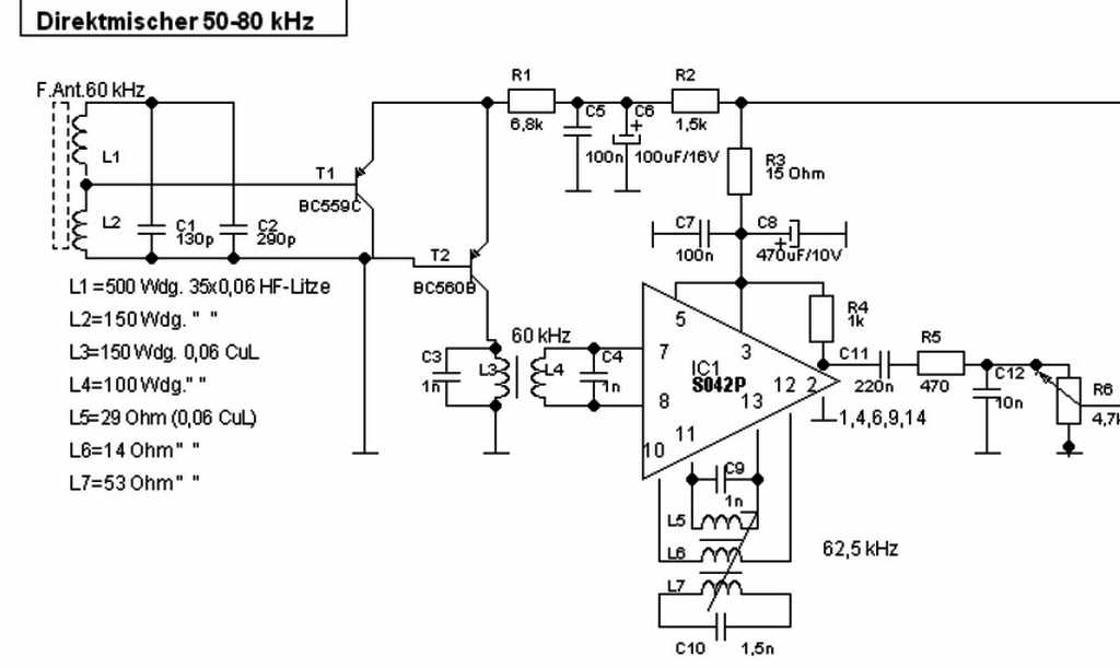

bei der "alten" Direktmischerschaltung hatte ich das auch so in etwa
gemacht wie
https://www.mikrocontroller.net/attachment/520272/Kaskode-Ausschnitt_R.B.png
Nur, der Direktmischer "stört" auf 62,5 kHz.
Das merke ich, wenn ich ihn neben den Superhet halte.
Der wiederum macht Oszillatorstörstrahlung "nur" auf 515 kHz.

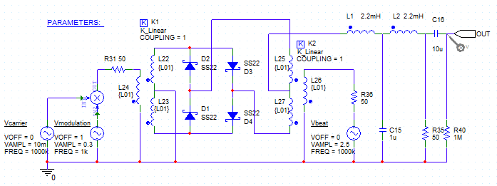

Direktmischer hatte ich neulich interessehalber mal simuliert, nur mit
4-Dioden-Ringmischer, und bin im Gegensatz zum Detektor, bei dem der
NF-Pegel quadratisch vom HF-Pegel abhängt, auf einen praktisch linearen
Zusammenhang gestoßen, aber mit extrem geringem Wirkungsgrad, bei 10mV
HF-Pegel bekam ich nur maximal etwa 5nV NF (4x BAT54), und das bei 2.5V
vom lokalen Oszillator. War ursprünglich geplant für Grimeton 17.2kHz.
@Thomas K.
Bei 200km müsstest du aber schon noch 1mV haben.

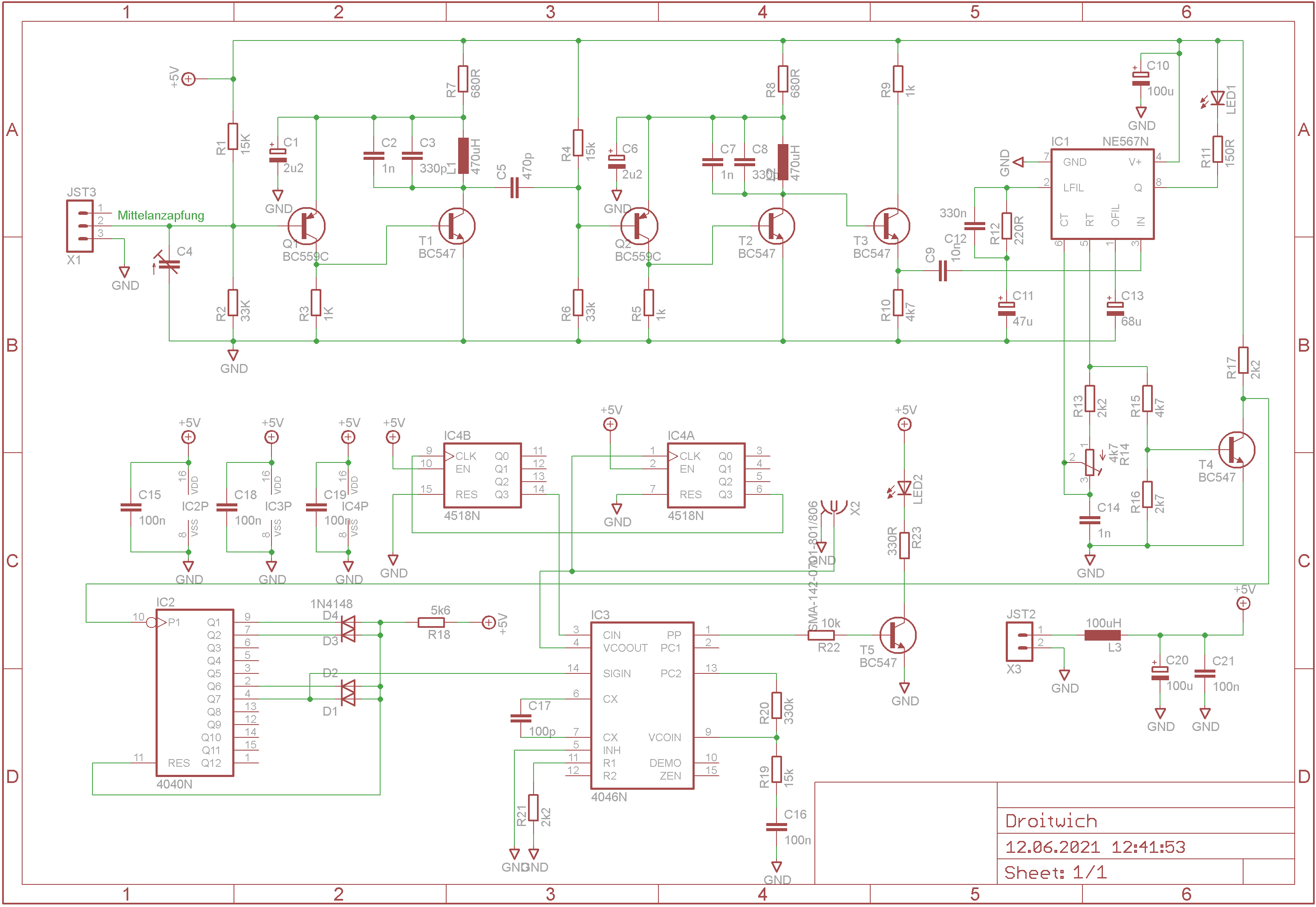

von Thomas K. (thomas2021)
Hallo Michael, super Danke für Dein Angebot !
Wohne nähe Stuttgart, ländlich. Habe Top DCF Empfang.

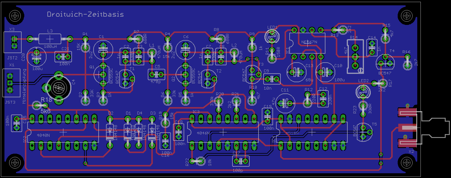

Ich werde mal in den nächsten Tagen mal eine Platine machen mit dem
Elektor Schaltung. Falls klappt und jemand Interesse hat, kann ich dann
welche abgeben.

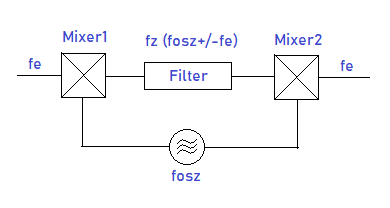

von Gerhard O. (gerhard_)
Moin,
es gibt übrigens eine Möglichkeit spezifisch (nicht vorhandene oder
schwer beziehbare) benötigte LW-Quarzfrequenzen zu umgehen indem man mit
zuerst das LW-Signal auf irgendeine bequeme MHz Frequenz hoch mischt und
dann wieder herunter mischt. (Viele Funkamateure bauen sich ihre eigenen
Laadderquarzfilter mit handelsüblichen Quarzen. Man müßte sie halt
aussuchen. Ein einzelner Quarz gibt in den bekannten Schaltungen mit
Phasenumkehrstufe eine spitze Kurve mit Notch) ). Wenn genaue
Ausgangsfrequenz gefordert ist (DCF77 oder ähnlich), dann speist man
beide Mischer mit derselben Oszillator-Signalfrequenz und erhält eine
Ausgangsfrequenz die keine Abweichung zeigt. Die dazu verwendete
Oszillatorfrequenz muß nur stabil genug sein um immer im Durchlaßbereich
des Quarzfilters zu bleiben.
Für bessere Empfangsergebnisse rate ich übrigens zum
Synchron-Demodulator (Costas Loop Prinzip) mit I/Q Mischer. Die sind
wesentlich störärmer wie Hüllkurvendemodulatoren.
Gerhard

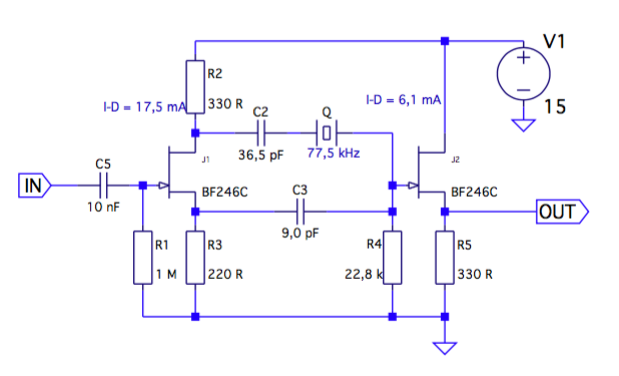

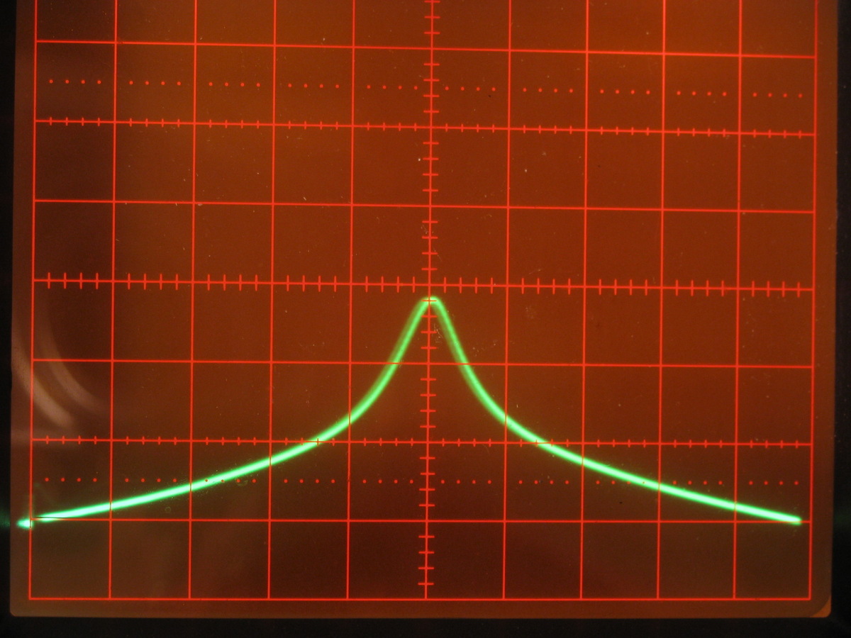

von Michael M. (michaelm)
Moin Gerhard, dazu noch ein kleiner Kommentar von mir und meinem ersten
Versuch letztes Jahr, siehe Bilder.
Das sah mit doch nicht so übel aus; wenn man bedenkt, dass drei Stück in
Reihe (einzeln abgleichbar) arbeiten dürfen... ;-)
Michael
Michael M. schrieb:
> Michael
Hallo Michael,
ja, auf diese Schaltung habe ich mich bezogen - ist so übel nicht.
Deiner Durchlasskurve fehlt möglicherweise aber die einstellbare
"Notch", die für manche Zwecke nützlich sein kann.
Was hat man übrigens gegen das Konzept der Doppelmischung um frei
wählbare Quarzfrequenzen verwendbar zu machen? Das wuchs ja auch nicht
auf meinen eigenen Mist und war früher für Spezialzwecke gebräuchlich in
der  Industrie. Auch hat das Synchronempfangsprinzip klare Vorteile wo
es darauf ankommt.
Gerhard
Michael M. schrieb:
> Naja, ich kann nicht beurteilen, ob Thomas solchen Aufwand betreiben
> mag. ;-)
Nein möchte ich nicht unbedingt.
@Michael, hast evtl die ICs da als SMD ?
567,4518,4040,4046
Da ich mehr wie genug bedrahtete Bauelemente da habe, die müssen auch
weg, werde ich die Originalschaltung bedrahtet und DIL aufbauen.
Moin Thomas,
nee, mit SMD bin ich ganz rar "bestückt", das sieht ähnlich wie bei dir
aus (meinem Alter entsprechend :-D).
Originalschaltung.... der Einfachheit halber oder als "Übungsobjekt"?
Ich hoffe, dir sind bei dem Design die Probleme mit der Taktreinheit
bewusst.
Michael
Michael M. schrieb:
> Taktreinheit bewusst.
Was meinst damit ?
Ich werde die nötigsten Sachen 1:1 aus dem Plan übernehmen, jedoch ohne
diese ganze 10er Teiler.
Ziel: mal sehen wie es funzt..☺
Stufe 1 und 2 habe zusammengesteckt, funktioniert soweit schon gut, aber
klar irgendwannmal schwingt das Zeug und ohne Antenne, also  habe schon
198 KHZ,,☺
> Was meinst damit ?
Wie gesagt, es sollte dir bewusst sein, dass...
Für hochreine Takte ohne viel Verzögerung und mit wenig Jitter sind
asynchrone Zähler/Teiler ungeeignet; das wird ausschließlich mit
Synchronzählern zum guten Erfolg führen. ;-)
Asynchron: Da schalten mehrere bzw. eine ganze Reihe von FFs
nacheinander und ein jedes trägt zu zeitlichen Unsicherheiten (Delay +
Jitter) bei. :-(
Synchron: Alle FFs in der gesamten Kette schalten bei Eintreffen der
wesentlichen Schaltflanke am Eingang synchron/gleichzeitig um; so ist
nur ein einziges FF mit seiner Zustands-Änderung relevant, und zwar
ohne jegliche Delays (außer seinem eigenen).
Wenn man es tiefergehend betrachtet, sind auch Betr.-Spannung und
Temperatur der Digitalelemente Einflussfaktoren.
Zum 567: Keine Berühmheit, was die Eignung hierfür angeht. Da ist m.E.
der 4046 schon besser.
Da ein LW-Empfangssignal von Natur aus mit Phasenschwankungen behaftet
ist, müssen mit sehr großen Integrationszeiten beim Phasenvergleich
gearbeitet werden, um eine einigermaßen Stabilität zu erhalten. Das ist
analog schwer bis garnicht realisierbar (vlt. bis Größenordnung einiger
zig Sekunden); darüber geht's nur über den digitalen Weg.
Diese ganzen Faktoren spucken sich gegenseitig in die Suppe ;-( und man
tut gut daran, das Design entsprechend auszurichten.
In einem F-Normal synchronisiert man i.A. einen lokalen Oszillator
(Quarz) mit einer sehr guten Kurzzeit-Stabilität und lässt ihn auf
Langzeit von dem empfangenen Signal per PLL führen.
Diese direkte Methode (Elektor) gibt dir nur ein auf dem aktuellen
Zeitpunkt synchrones Signal; wie groß in diesem Moment die
empfangsbedingte Ph.-Abweichung ist, steht in den Sternen. ^^
Ich würde es nicht als "Normal" bezeichnen. Ein Normal sollte in
Stabilität und Genauigkeit immer mindestens 1 bis 2 Größenordnungen
besser als die nachher zu untersuchenden Prüflinge sein.
Was nützt es, wenn die letzten zwei Zählerstellen immer "rumhoppsen"
anstatt einen eindeutigen Wert zeigen?
Daher meine Antwort auf die gestellte Frage von Marek N.:
Beitrag "Re: LW Sender Droitwich"
Elektor blendet den Leser/Bastler da mit seiner Angabe 7*10^(-11) schon
sehr. :-(
Michael
Michael M. schrieb:
> Jedenfalls bin ich gespannt auf die ersten (live?) Berichte von Thomas!
Die Schaltung ist bereits im Eagle gezeichnet, am WE wird geroutet und 5
Stück bestellt...dann schauen wir mal.
Habe Extra Old School bedrahtete Bauteile genommen..☺

Gerhard O. schrieb:
> Möglichkeit spezifisch (nicht vorhandene oder schwer beziehbare)
> benötigte LW-Quarzfrequenzen zu umgehen indem man mit zuerst das
> LW-Signal auf irgendeine bequeme MHz Frequenz hoch mischt und dann
Abseits vom Geradeausempfänger, sehr interessanter Gedanke!
im Prinzip recht ordentlich. Möchte nur berichten, dass das Hochmischen
voraussetzt, dass auf diesem Frequenzbereich nicht sich schon etwas
anderes tummelt.
Gehe einmal vom Tecsun S2000 aus. Doppelsuper.
Der mischt also LW, MW und KW erst rauf auf ca. 55 MHz Zwischenfrequenz,
dann wieder runter auf 455 kHz.
Mache ich dem Empfänger an, schlägt das S-Meter schon bis S3 aus.
Aber nicht immer. Der ganze Bereich ist offenbar zeitweise mit
HF-Störungen versehen.
Mache ich einen Paralleltest mit einem Empfänger, der nur eine ZF mit
455 kHz aufweist, dann sind im LW, MW und KW-Bereich keine Störungen der
Art wahrzunehmen.
Ursache der genannten HF-Störung ist das DSL auf dem Telekomkabel. Das
habe ich schon herausgefunden. Offensichtlich ist dieser obere
Kurzwellenbereich nicht mehr ausreichend zuverlässig und darf auch
gestört werden.
Das bedeutete für ein Frequenznormal, dass evtl. eine Immunisierung
gegenüber den "DSL"-Störungen getroffen werden müsste.
ciao
gustav

von HST (Gast)
Das liegt aber eher daran, dass diese Empfänger kaum Eingangsselektion
besitzen - meist nur ein TP-Filter bis 30MHz. Also offen wie ein
Scheunentor und daher für jede Menge Intermodulation empfindlich (ist
bei meinem Philips D2539 auch so: 55MHz / 455kHz). Den Unterschied merke
ich drastisch, wenn ich für LW/MW auf die Ferritantenne umschalte.
Der Vorschlag von Gerhard O. setzt zumindest ein einfaches LC-Vorfilter
bzw. eine abgestimmte Ferritantenne auf z.B. 60 oder 77,5kHz voraus. Die
Umsetzung muss auch nicht auf eine ZF von über 1MHz ausgelegt sein.
Trotzdem krankt dieses populäre Pinzip an der Tatsache, dass entweder
der Oszi oder die ZF eben eine krumme Frequenz wie z.B. 1060kHz
aufweisen muss. Da hier aus Stabilitäts- und Selektionsgründen (auf der
ZF) Quarze erforderlich sind, macht das die Sache nicht einfacher.
MfG,  Horst
So ich habe mal den origanl Plan "abgemahlt und eine Platine geroutet".
ich bestelle dann 5 Stück in den nächsten Tagen.
Thomas K. schrieb:
> So ich habe mal...
Hallo Thomas, gibt es denn schon Messergebnisse bzw. Erfahrungen mit dem
"Laboraufbau"? Wie sehen die aus?
Michael
Hallo Michael,
bis zur Stufe 2 also Q2 funktinierte es ziemlich gut, aber da gat schon
angefangen "Eigenleben" zu entwickeln, daher musste ich den Aufbau
abbrechen.
Mein Freund hat mir noch paar Hinweise gegeben, daher muss ich das
Layout neu machen.

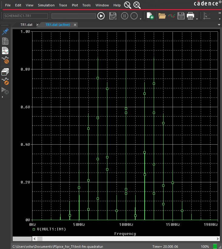

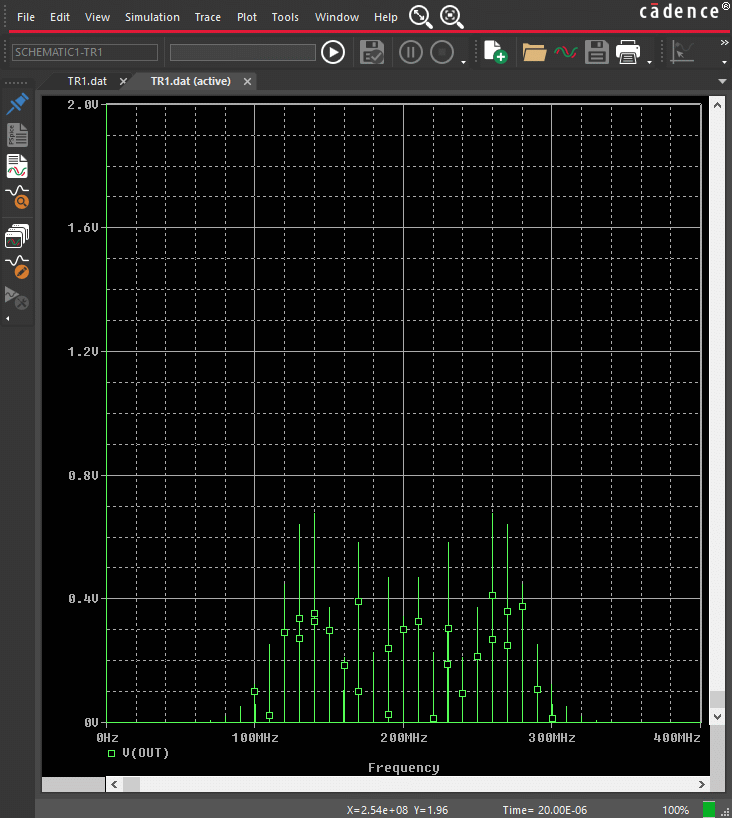

von Josef L. (Gast)
Helmut L. schrieb:
> Und wie sollte das auch gehen?
Na wenn hier alle von Langzeitintegration sprechen, und in 1 Sekunde 500
mal mehr Schwingungen ankommen als bei Droitwich und 1300 mal soviel wie
bei DCF?
Und warum sollte es keine Schaltung geben die die einzelnen spektralen
Anteile f- und f+ wieder zu f zusammenfügt? Hat halt bisher noch keiner
gebraucht! Wenn ich das Spektrum mit sich selbst multipliziere bekomme
ich f+f = 2f + 0, (f-df) + (f+df) = 2f + 0 usw.
Ist ne Schnapsidee, aber in LT- oder PSpice schnell geprüft.
von Josef L. (Gast)
Sprich: Der "Abfall" einer FM-Demodulation wäre die Trägerfrequenz...

von Josef L. (Gast)
Michael M. schrieb:
> Warum sollte man sich das also antun
Natürlich nicht - die Antwort mit der Genauigkeit zeigt ja, das das
absolut nichts bringt. Allerdings ist die Sache mit "regional" kein
Hinderungsgrund - warum sollte man keinen programmierbaren Teiler nehmen
der auf jede Empfangsfrequenz einstellbar ist? Und das Argument würde
auch nur ziehen, wenn der tolle referenzoszillator für den mobilen
Einsatz (deutschland- europa- weltweit??) gedacht wäre. Für einen
mobilen KW-Empfänger würden 10^-7 durchaus reichen, 2m-Band 10^-8.

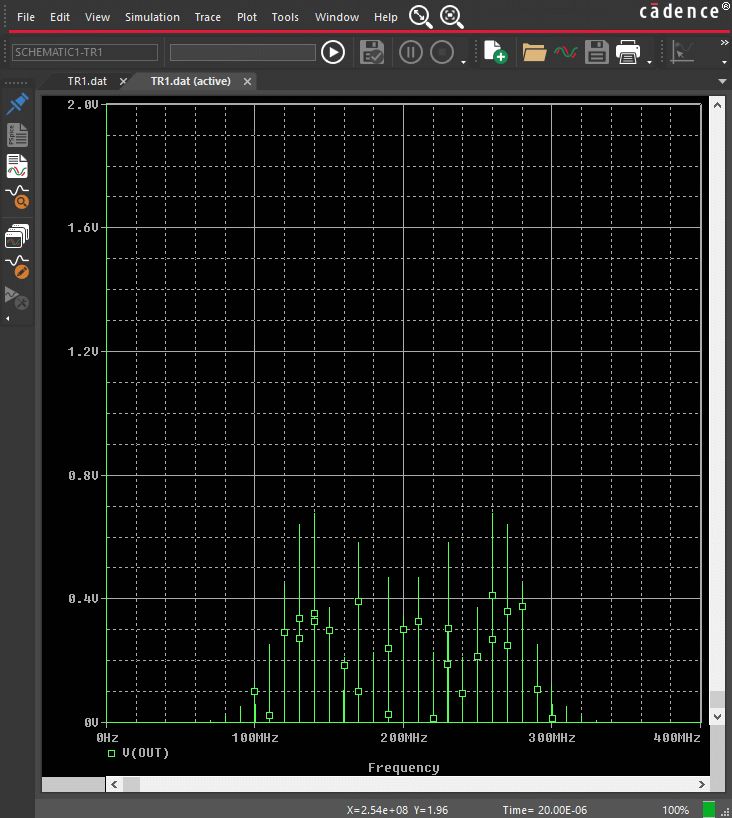

Quadratur(-Detektor) beseitigt das Problem mit den Seitenbändern nicht,
das war etwas zu simpel gedacht. Es gibt 0 und 2f, plus Seitenbänder
(siehe Bilder).
